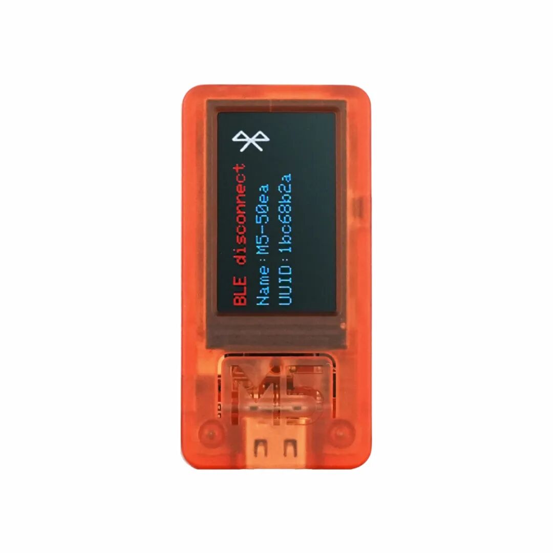

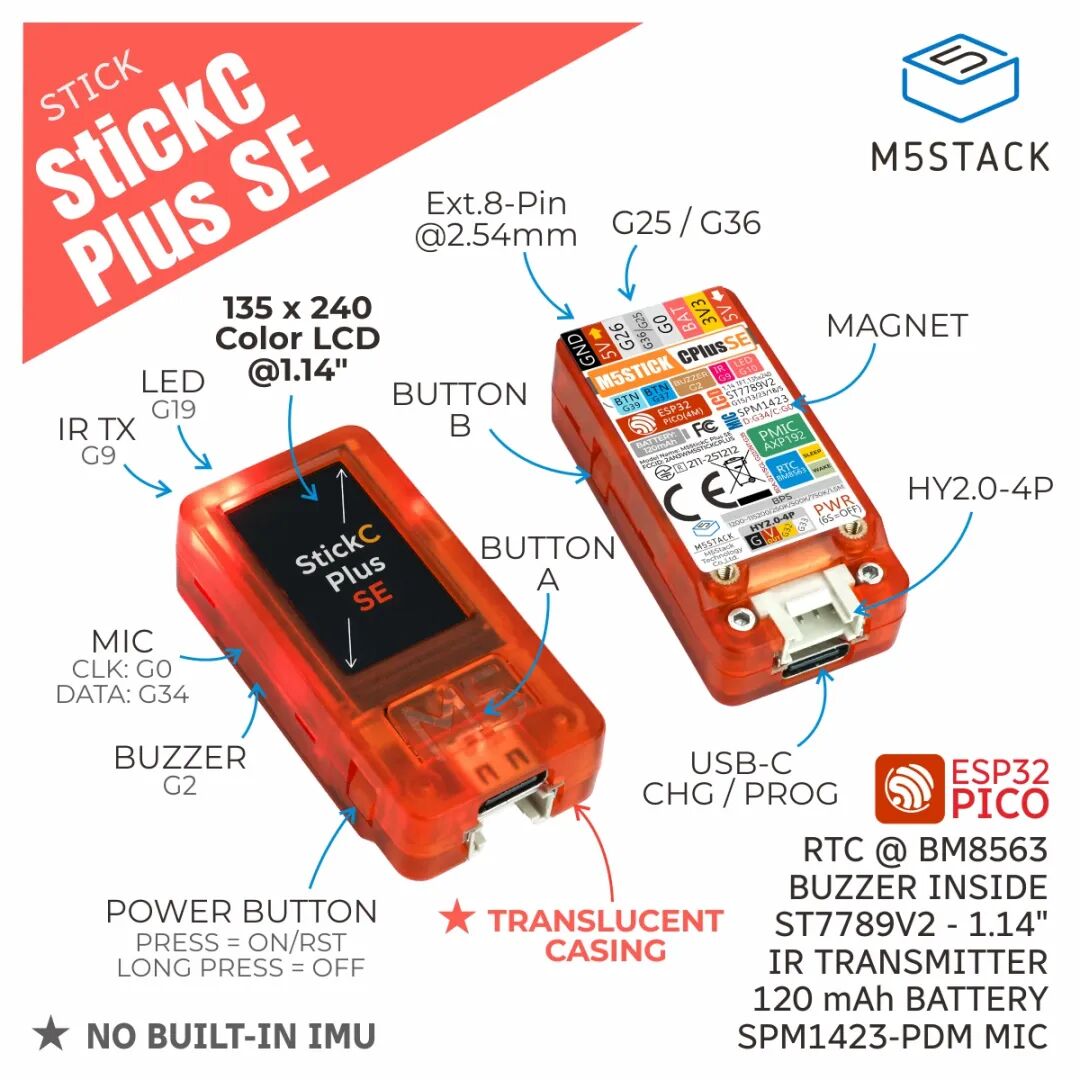

StickC-Plus SE
StickC-Plus SE 是 StickC-Plus 的轻量化版本,在保留核心功能的基础上取消了板载 6 轴 IMU 传感器,性价比更高。
控制器

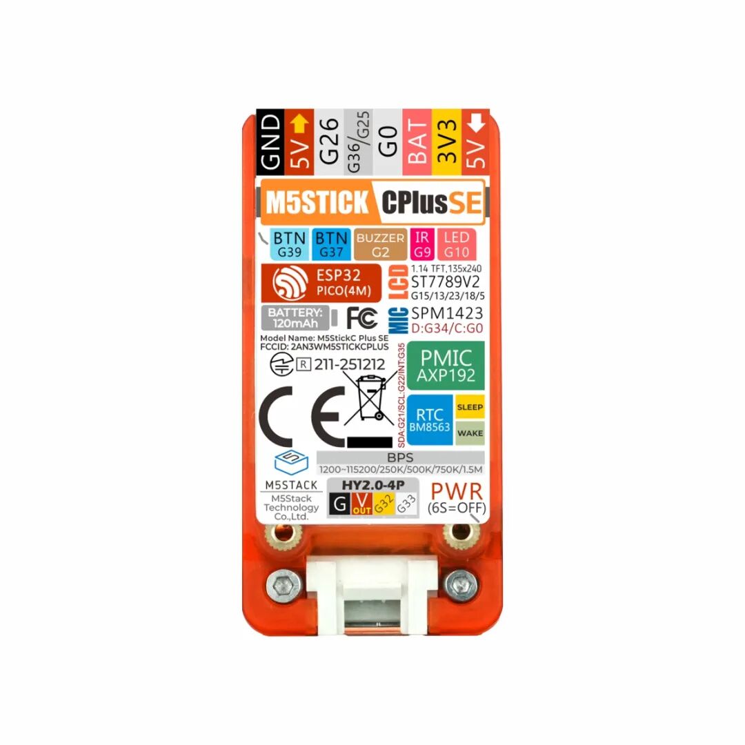

外壳颜色采用全新的透明橙色,通透质感出众。主控采用 ESP32-PICO-D4 模组,内置 2.4GHz Wi-Fi 功能,并集成红外发射、RTC 实时时钟、板载麦克风、状态指示灯、自定义按键、无源蜂鸣器及电源管理单元(PMU)。
配备 1.14 英寸 135×240 分辨率彩色 LCD 显示屏,显示效果清晰细腻。内置 120mAh 电池,接口兼容 Hat 与 Unit 系列扩展产品,具备灵活的扩展能力。
本产品适用于无需姿态检测、追求高性价比的轻量化物联网开发及简易创意项目。

控制器控制器
ESP32-PICO-D4 核心主控
4MB Flash
520KB SRAM
2.4 GHz Wi-Fi
板载红色状态指示灯
集成红外发射单元
内置 RTC 实时时钟模块
搭载麦克风
配备自定义按键、LCD 显示屏、电源键与复位键
内置 120 mAh 锂电池
集成无源蜂鸣器
透明橙色外壳设计

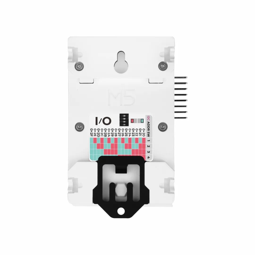

StamPLC IO

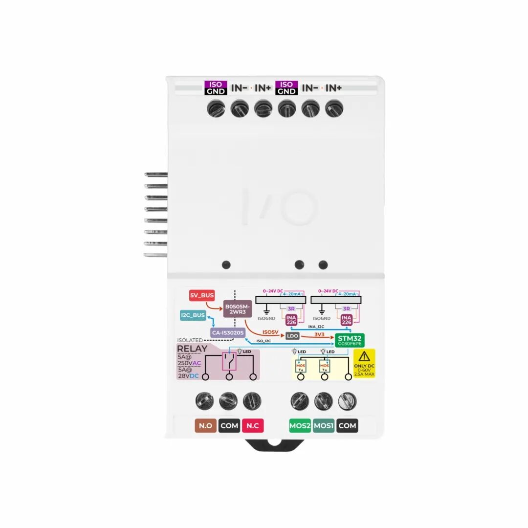

StamPLC IO 为配套 StamPLC 主机设计的电气隔离型 IO 扩展模块,专为工业现场强弱电混合场景开发。
控制器
模块搭载 2 路有源模拟量采集通道、2 路固态继电器输出、1 路机械继电器输出,支持工业有源电压 / 电流型传感器信号采集,同时实现各类负载回路通断控制。
板载 STM32G030F6P6 主控芯片,统一管理外部输入输出、继电器驱动、地址分配与隔离通道 I2C 总线通信;配套硬件拨码开关完成 I2C 地址自定义,支持多模块并联级联,灵活拓展系统 IO 点位。
模块搭载 CA-IS3020S 数字隔离器与 B0505M-2WR3 隔离电源,实现通信总线与供电回路完全电气隔离,有效抑制传感器、现场负载带来的共模干扰、浪涌冲击,大幅提升整套系统运行稳定性。
适用于电源支路监测、低压执行器驱动、传感器供电管控等工业自动化场景。

STM32G030F6P6 核心主控
I2C 通信接口
板载 4 位拨码开关,可配置设备 I2C 地址
2 路有源模拟信号检测通道
支持接入 DC 0 ~ 10V 电压型传感器
支持接入 0 ~ 20mA 电流型传感器
2 路固态继电器控制
支持 DC 0 ~ 60V MAX 2.5A 线路通断
1 路机械式继电器控制
支持 AC 250V@5A / DC 28V@5A 线路通断
内置 CA-IS3020S I2C 隔离器
内置 B0505M-2WR3 隔离电源模块
板载继电器输出状态指示 LED
输入与输出通道带保护电路
DIN 导轨安装 / 挂孔安装
