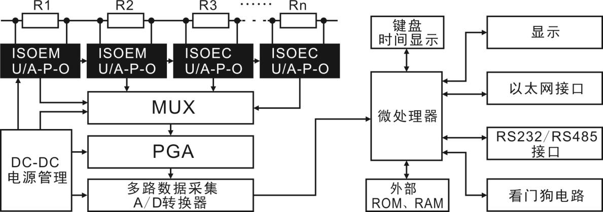

三、基于信号隔离器的监测系统设计方案
由于分流器、智能传感器与数据采集器存在着固有的地电势差,如果不经过电气隔离处理,两者之间会存在着“地”环流,会对杂散电流的精度产生影响;甚至此“地”环流会引起共模电压的上升,导致电气端口或者接口芯片的损坏,针对此问题,特推荐了ISOEC U/A-P-O和ISOEM U/A-P-O系列信号隔离模块以解决信号端口的匹配问题和“地”环流的问题。
1.系统架构
系统采用“防-排-测”一体化设计原则,核心组件包括:
‌    传感器层‌:部署分流器、轨道电压/电流传感器,采集原始信号。
‌    隔离处理层‌:信号隔离器模块对传感器输出进行隔离和调理,消除干扰。
‌    数据采集层‌:嵌入式控制器(如基于微处理器单元)处理隔离后信号,实现实时监测。
‌    通信层‌:通过RS-232或以太网接口,将数据传输至中央监控平台。

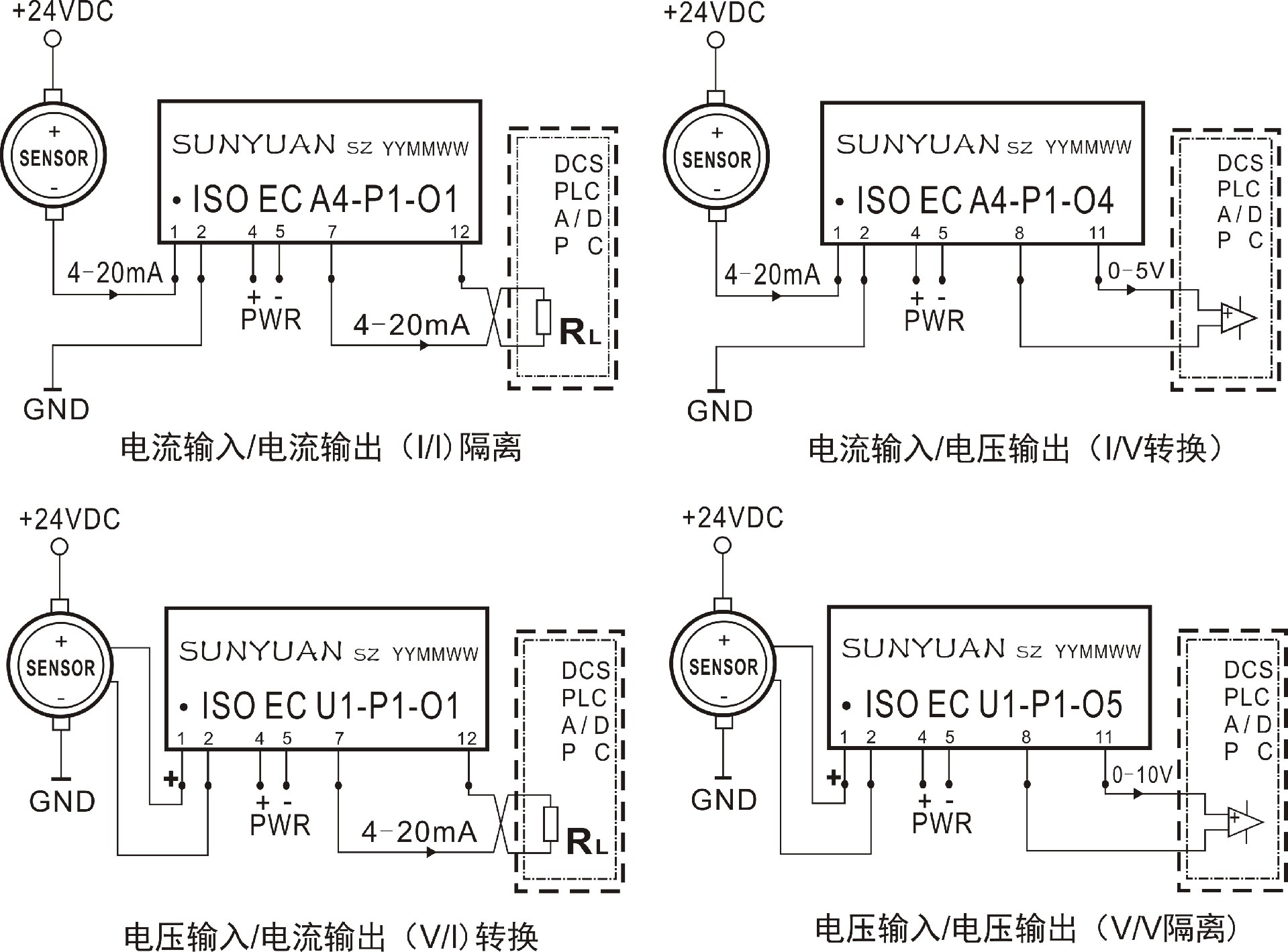

五、有源系列ISOEC U/A-P-O和ISOEM U/A-P-O信号隔离模块特点
1.  抗EMC干扰,守护数据完整性
顺源科技ISOEC U/A-P-O和ISOEM U/A-P-O系列信号隔离模块是前级电流/电压信号输入,后级电流/电压信号输出的有源隔离模块,产品内嵌一个高效微功率电源,可以在向内部输入和输出部分信号处理电路供电。由于内部采用电容隔离和电磁隔离技术,产品相比采用光耦隔离具有更好的温漂特性和线性度。同时采用SIP12Pin阻燃封装(UL94V-0标准),体积小巧却拥有3000VDC三隔离防护,有效阻断服务器内部高频噪声与地环路干扰。3000VDC三隔离设计,确保输入、输出及辅助电源间完全电气隔离,防止高压尖峰(如电源模块浪涌)损坏敏感电路,显著提高工作的可靠性。同时在使用多路模块时,仅需单台或多台电源供电,提升系统冗余性。
2.  免校准设计,降低运维成本
内置隔离DC/DC变换电源,支持5V/12V/15V/24V单电源供电,省去现场配备负电源需求,现场部署效率提升60%。
固定单位增益配置,免零点和增益调节,省去了外接电位器及反复校准步骤,降低现场维护成本,全量程线性度达±0.01%FSR,精度等级覆盖0.01级至0.2级,满足数据采集对信号精度的严苛要求。
3. 多功能信号转换,适配复杂场景
支持0-75mV/0-2.5V/0-5V/0-10V/0-±100mV/0-±5V/0-±10与0-±20mA/4-20mA等信号之间的相互隔离、放大及转换等信号双向隔离变送,实现单端/差分信号无缝转换,兼容服务器中各类传感器接口。
4.   多通道智能传感器集成
支持一进一出、一进二出、二进二出,四进四出信号隔离放大,实现多路传感器信号并行处理,提升数据采集效率。
