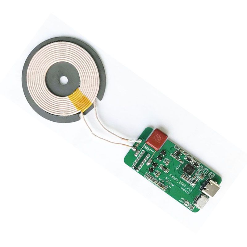

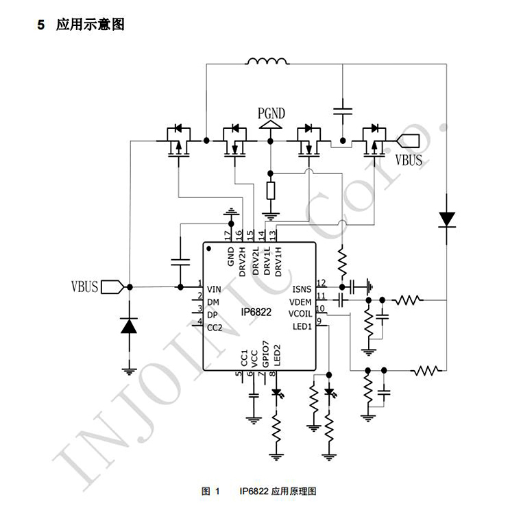

     高集成设计,把复杂功能装进3mm×3mm方寸之间
     很多无线充电方案给开发者的印象,往往是外围元件多、PCB布局复杂、调试周期长,尤其在轻薄化、小型化产品中,空间冗余非常有限。IP6822从设计之初就打破了这一局面,它将H桥驱动模块、ASK通讯解调模块、10bit高精度ADC、适配器快充协议等核心资源全部集成在单颗芯片内部,搭配3mm×3mm的QFN16小尺寸封装,配合精简的外围电路,就能完成完整的无线充电发射功能。
     这种高集成度带来的直接好处,是有效节省PCB占板面积。无论是追求轻薄化的桌面无线充、空间紧张的TWS耳机充电仓,还是需要嵌入狭小中控台的车载无线充电模块,IP6822都能适配,让产品设计不再被芯片尺寸束缚。同时,集成化设计也减少了分立元件带来的信号干扰和连接故障,从硬件层面提升了整个系统的长期稳定性。
