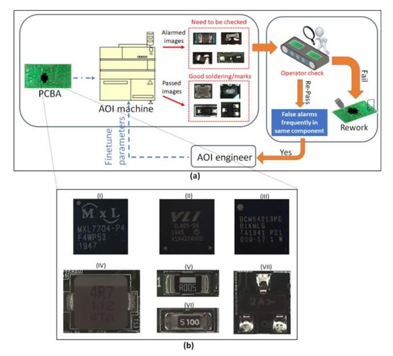

图一|AOI 系统运作流程(a)与元件标记的多样性(b)。每个被报警的影像都需要人工复检,是产线效率的隐形杀手。

AOI 之所以能成为 SMT 产线不可或缺的检测工具,靠的是它的高可靠度、操作简便与低成本。它的运作逻辑其实很直觉:工程师事先替每个检测项目建立一批「黄金样品」(Golden Samples)作为标准答案,机器再计算待测影像与黄金样品之间的「相似度」,分数太低就报警。

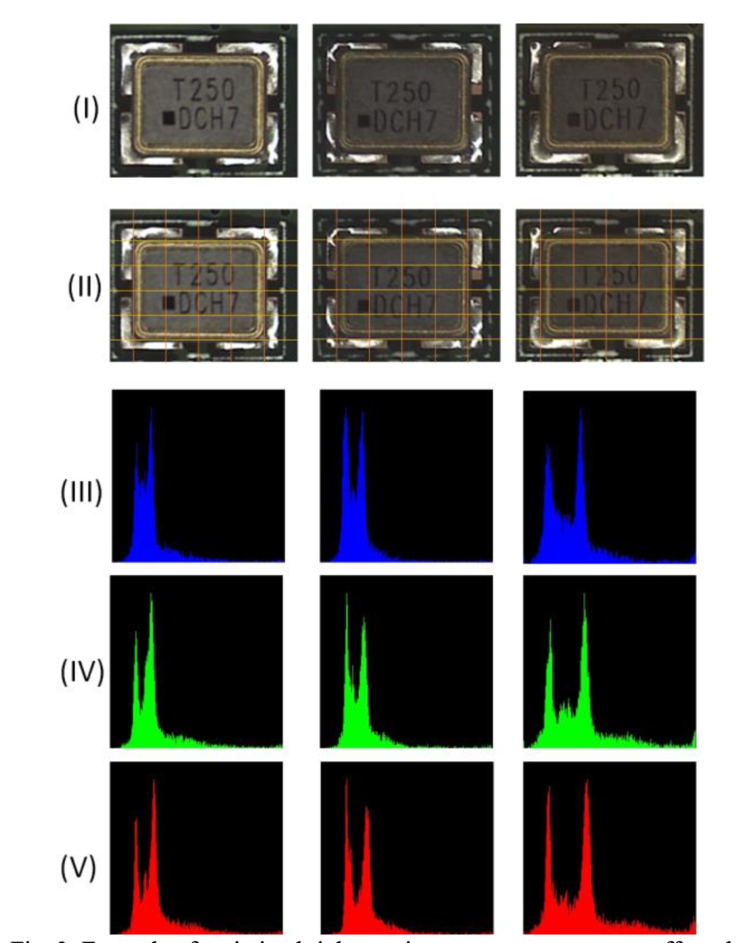

问题出在这套相似度比对对光影、颜色与位置的变化「过度敏感」。同一颗元件,只要打光角度不同、字体稍微偏移、或颜色略有差异,相似度分数就会剧烈下滑。于是机器频频误判,产生大量「狼来了」式的假警报。

图二|同一型号元件(T250DCH7)对人眼是同一颗零件,对传统相似度演算法却是「截然不同」的影像。
