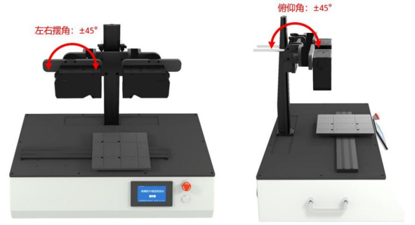

三、灵活架构:±45°俯仰 + 反向串联 + 多机并联
PLP400的相机安装支架支持±45°俯仰调节与位置锁定,工作距离0~360mm可微调。支持单台或多台3D相机反向串联安装,减少被测物凸起带来的阴影遮挡;同时支持多台相机并联,扩大检测宽度范围。
开放式空间布局,有效行程400mm,预留标准化螺孔,可自由安装工件治具、旋转平台等外设。
解决什么问题:不同工件形状、材质、检测需求千差万别。灵活架构让实验台能适配从小型精密零件到中型工件的多样化验证需求。

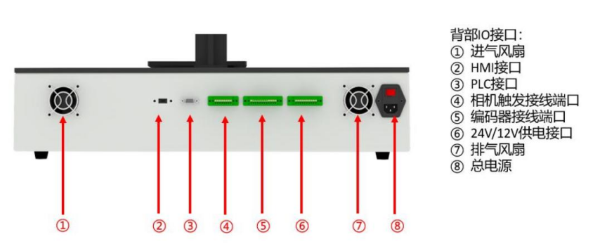

四、接口齐全:供电 + 编码器 + 可编程控制
PLP400外部预留多种接口,满足不同实验场景的扩展需求:
供电输出:DC12V×1、24V×2,直接为各类型相机供电
编码器信号:2路差分(1000Pulse/mm),保证采集同步
编程接口:HMI触控屏 + PLC接口,不拆机即可修改程序
运动控制:速度0~400mm/s可调,伺服电机驱动
解决什么问题:接口不齐全的实验台,每增加一种相机或外设就需要额外拉线、额外配置电源。PLP400预置的全套接口让搭建实验环境的过程大幅简化。

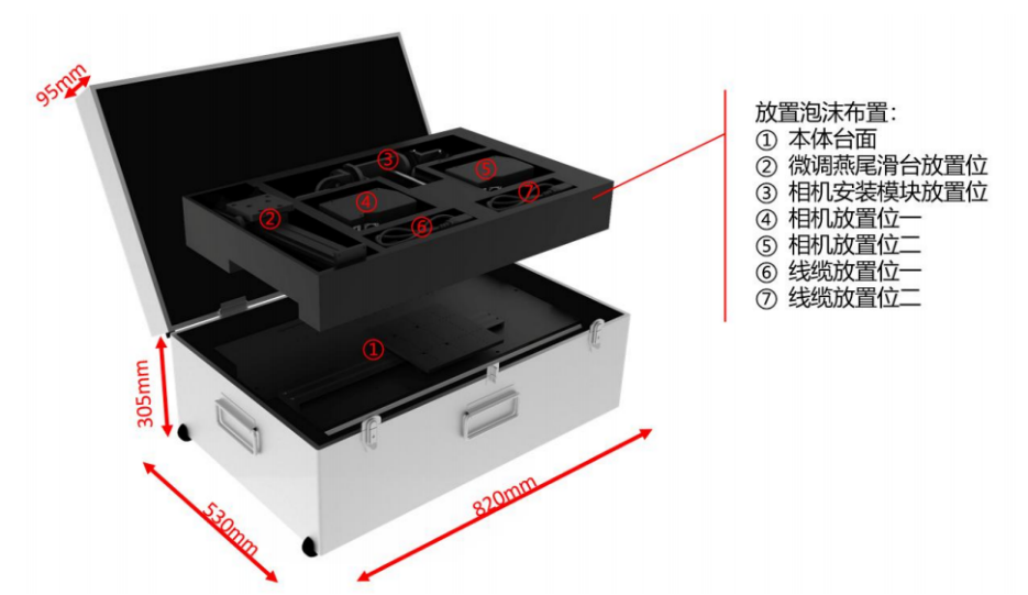

五、便携收纳:一箱即走
PLP400附带专用仪器箱,配件全部收纳其中。箱体设计拉杆与滚轮,方便搬运。整体尺寸700×430×570mm,重量55kg,兼顾稳定性和可移动性。无论是携带到客户现场做Demo,还是在实验室之间移动,一箱搞定。
