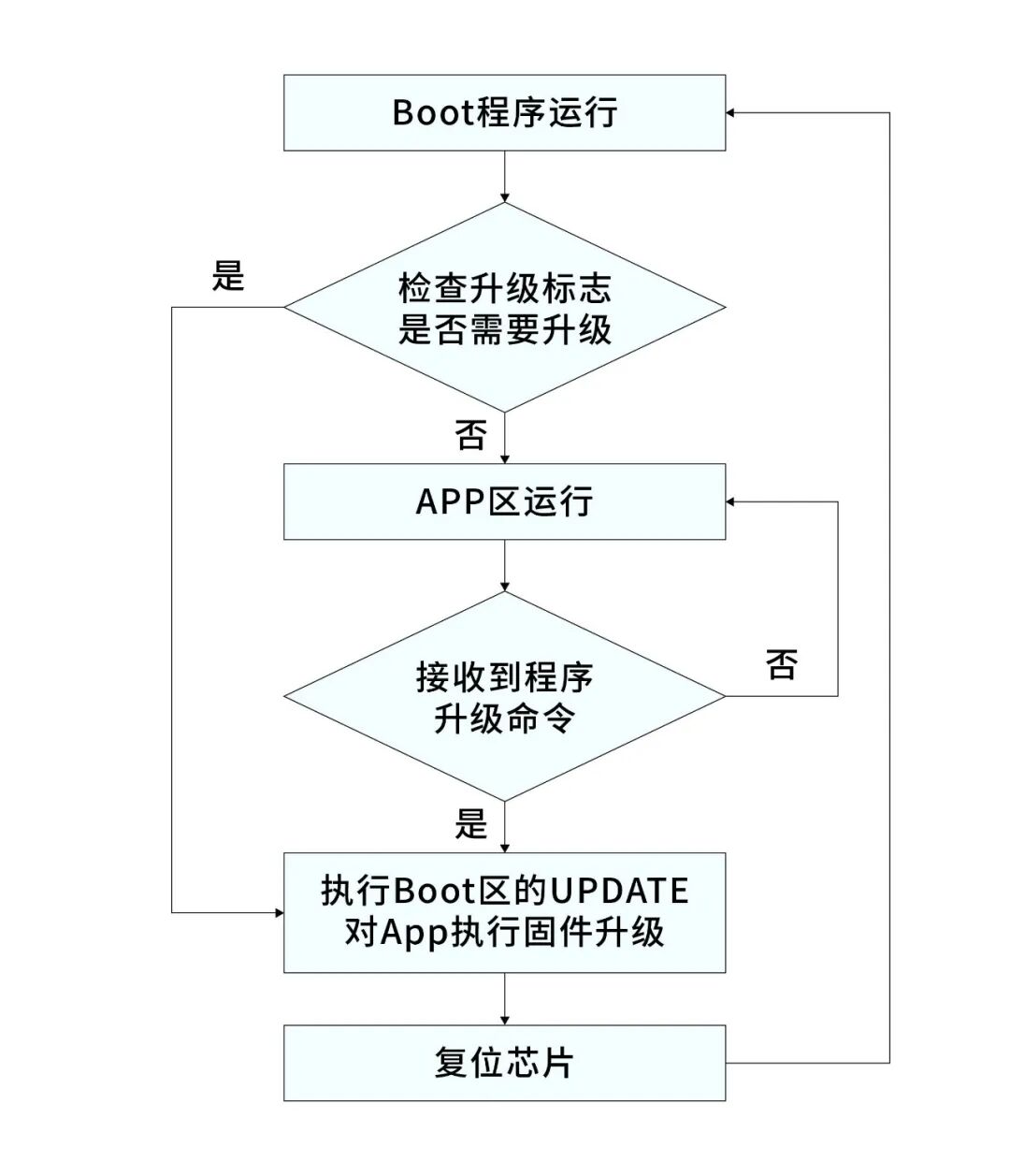

在芯片上电时,会先启动Boot程序,首先会对程序升级标志进行检查以确定是否要执行固件升级,如果需要就执行Update,等待接收新固件后对App升级,否则就直接进入到APP执行应用程序。
在整个对App程序升级的方案中,如果中途发生中断,可再次上电进入Boot,检测程序升级标志来进行升级。
需要注意的点:Boot工程里务必需要对芯片中断向量表进行重定向,保证Boot和App程序的中断都能正常执行。
程序升级整体流程如下:
嵌入式
远程升级流程图
