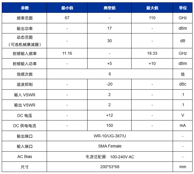

射频源扩频模块TLSE-067110-1730-10(67 - 110GHz)

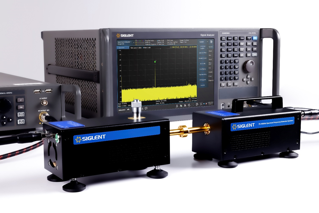

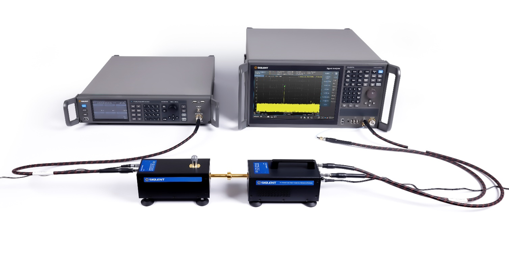

射频源扩频模块和频谱仪扩频模块实物图如下:
滤波器

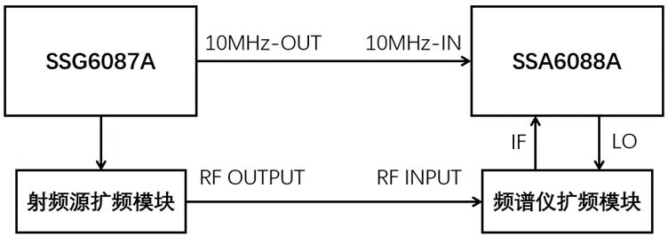

图片1 射频源扩频模块和频谱仪扩频模块连接图
拓扑连接
频谱仪扩频模块/外混频器的核心连接逻辑为:被测信号与本振源输出的信号分别输入外混频器的“RF输入”和“LO输入”端口,经过混频处理后,混频器“IF输出”端口输出的中频信号接入频谱仪的“IF IN”端口,频谱仪对中频信号进行测量分析,再结合本振频率计算出被测信号的实际频率和功率。
滤波器
图片2 拓扑连接图
详细连接步骤如下:
1) 发射信号倍频:射频源SSG6087A的RF输出端口通过同轴线缆,接入射频源扩频模块的RF输入端口。
2) 被测信号与频谱仪扩频模块连接:射频源扩频模块的RF输出端口通过波导接口与频谱仪扩频模块的RF输入端口相连(注意:射频源扩频模块高度需与频谱仪扩频模块高度保持一致,波导接口才能正确连接)。若测试的是客户的被测信号,需注意线缆和接口匹配,必要时搭配适配的转接头,减少信号传输损耗。
3) 频谱仪扩频模块与频谱仪的本振连接:用专用射频线缆将频谱仪扩频模块的本振端口(LO)连接到频谱仪的 LO OUT端口。该连接的作用是让频谱仪向频谱仪扩频模块提供本振信号,频谱仪扩频模块会利用本振信号的8次谐波与被测高频信号混频,实现信号下变频。
4) 频谱仪扩频模块与频谱仪的中频连接:通过射频线缆将频谱仪扩频模块的中频端口(IF)接入频谱仪的 IF IN端口。经过混频后的中频信号,会通过这条链路传输到频谱仪内部,后续频谱仪将对中频信号做滤波、数字化等处理并呈现测试结果。
5) 时钟参考连接:用BNC线缆将射频源的10MHz参考输出与频谱仪的时钟参考输入端口相连。
6) 检查与固定:连接完成后,检查所有电缆连接器是否拧紧,确保信号传输可靠;整理电缆走向,避免电缆缠绕或受压,减少信号衰减和干扰;射频源、射频源扩频模块、频谱仪、频谱仪扩频模块都接上电源。
滤波器
图片3 实物连接图

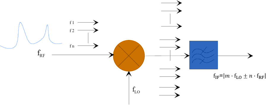

频谱仪扩频模块相当于混频器,将输入的RF信号与频谱仪提供的本振信号LO进行混频,将RF信号下变频到中频IF。原理图如下:
滤波器
图片4 混频原理图

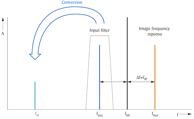

中频频率等于本振及其谐波和输入信号的频率及其谐波的和差关系。所以混频器输出的不仅仅是期望信号,而是存在丰富的频率分量,包括LO泄露、及其它高次混频分量。当公式中本振和射频的谐波次数,也就是m=n=1时,也就是基波的时候,这个时候的混频就是基波混频fin=|fLO±fLF|,如下图。
滤波器
图片5 基波混频图
对于一定的中频和本振频率,输入频率等于本振频率与中频频率和差的绝对值,存在两个输入频率。其中有一个是镜像频率,镜像频率是射频信号以本振频率为中心的对称位置的频率分量。为了保证接收有用信号,需进行镜像抑制。
本解决方案中使用LO的8次谐波来进行混频:fIF=|8fLO±fRF|,此时频谱仪根据LO的8次谐波和中频反推输入的射频信号:fRF=|8fLO±fIF|。

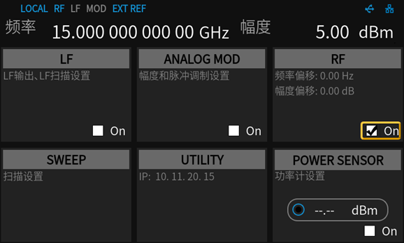

射频源操作步骤
1) 射频源的频率设为15GHz,经过射频源扩频模块6倍频之后,输出的频率为90GHz。
2) level设为5dBm,因为射频源扩频模块的输入功率需要达到+5dBm以上,才能正常工作,测试结果为保证值(注意level不超过10dBm)。
滤波器
图片6 射频源操作图
3) 此时不要打开射频开关,因为射频源扩频模块的输出功率为17dBm,需要先调整机械衰减器为最大衰减值,以免输入到频谱仪扩频模块和频谱仪的信号功率过大,有烧坏的风险。
4) 如果客户想让输出功率为具体值,可以用功率计测试输出功率,然后调整机械衰减器,使射频源扩频模块的输出功率为对应值(注意输出功率不超过0dBm)。

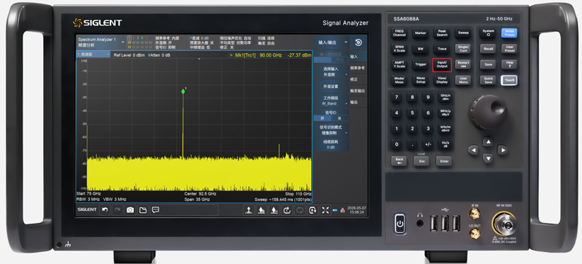

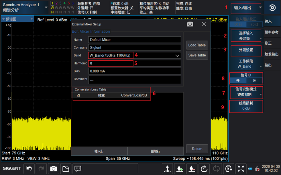

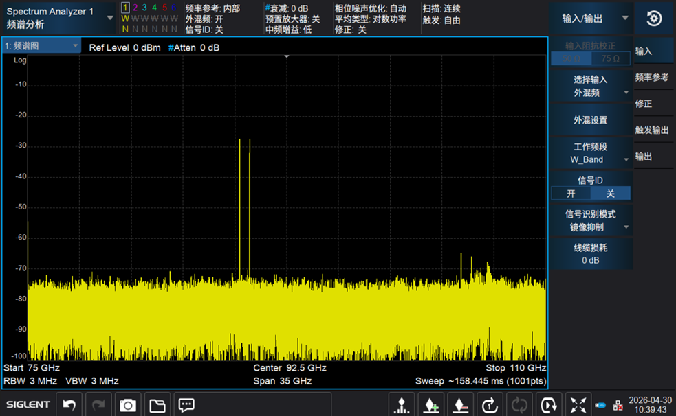

1) 点击Input/Output,选择输入为外混频。
滤波器
图片7 频谱仪操作图
2) 点击外混设置,根据外混频器的型号,选择外混频波段为W_Band(75GHz-110GHz),谐波次数为8。
注意
SSA6000机型中,本振输出的频率范围为:3.1975GHz~19.195GHz,中频接收345MHz信号,本振 = (RF ± 中频)/谐波次数,当扫描的范围超出本振范围时,将提示 LO Out Of Range,需根据上述条件进行频率范围调整。另外本振输出的功率为14~18dBm,接入非Siglent附带外混频器件时请判断功率是否合规。
3) 在Conversion Loss Table里输入外混频器的变频损耗:外部混频器在将 RF 降频为 IF 的过程中会有能量损耗,且这个损耗在不同频率下是不同的。每个外混频器在出厂时都会附带一份专属的变频损耗校准表(通常保存在 U盘里)。测试前必须将此表格导入频谱仪。频谱仪会根据表格自动补偿幅度值,确保测得的功率是准确的。

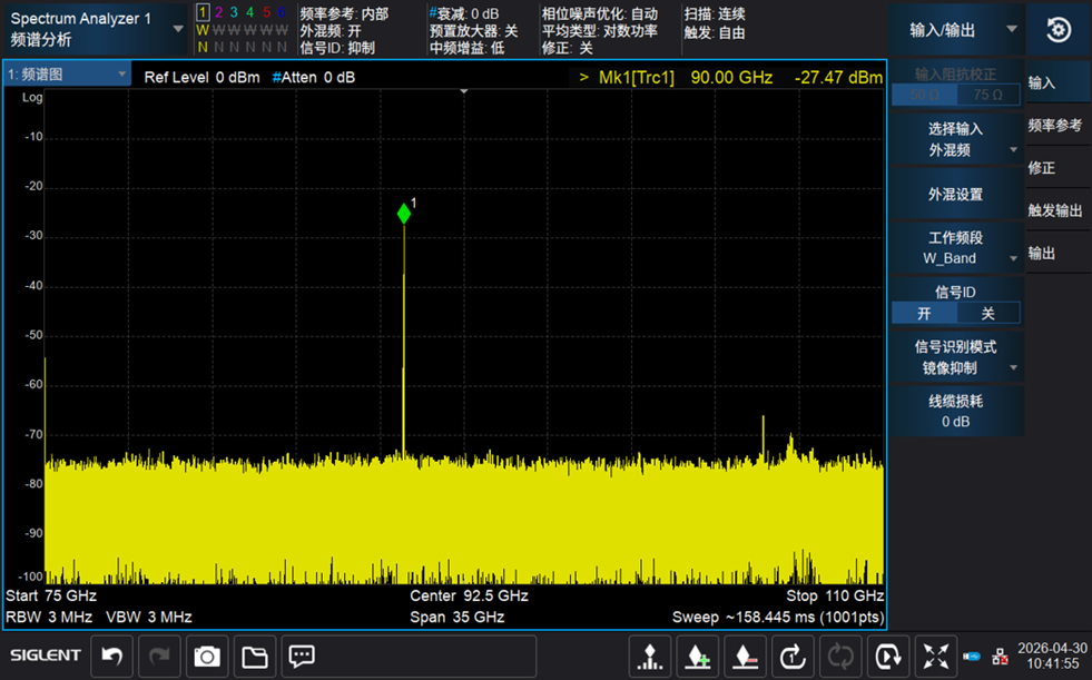

在不打开镜像抑制功能时,此时会出现2个信号,其中一个是镜像,频率为89.31GHz,另外就是真实的射频信号,频率为90GHz。两者频率差为90GHz-89.31GHz=0.69GHz=2*345MHz,即2倍的中频,符合预期。
滤波器
图片8 没有抑制镜像的结果图
4) 频谱仪具有自动镜像抑制功能。将信号识别模式设为镜像抑制,信号ID(信号识别功能)打开,此时镜像消失,只留下90GHz的真实信号。
滤波器
5) 测量IF端口线缆的损耗,对线缆损耗进行补偿。操作步骤总结为下图。
滤波器
图片10 频谱仪操作步骤图
