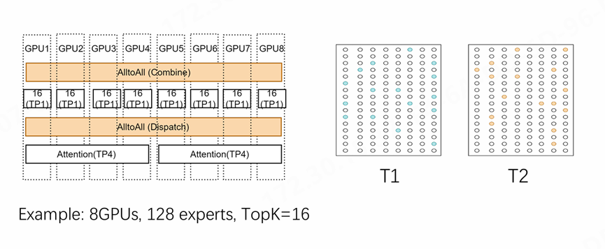

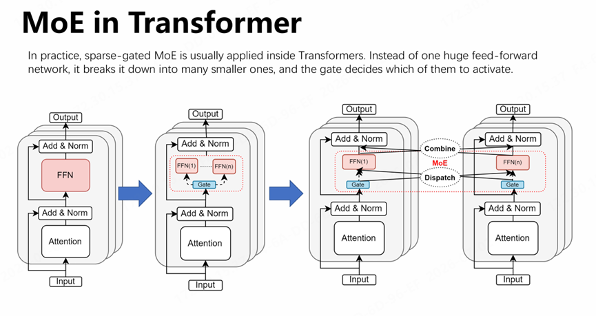

在MoE模型的典型训练或推理中,专家并行通信包含两个核心阶段,每个阶段都涉及海量的小粒度数据交换:
•分发(Dispatch):将每个Token的隐藏状态(通常仅数KB)及其路由信息(如专家ID),从原始GPU发送至目标专家所在的GPU。
•合并(Combine):待专家计算完成后,将输出的梯度或结果按原始路由权重,聚合回Token所在的GPU。

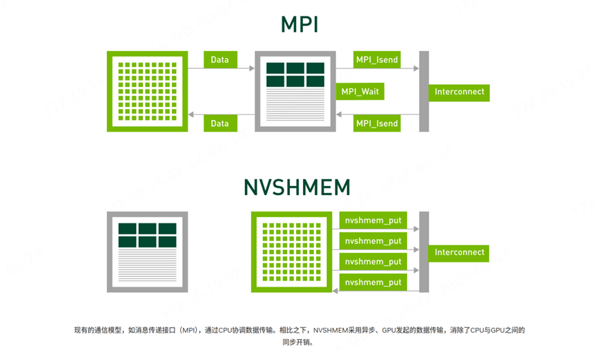

NVSHMEM 是 NVIDIA 基于 OpenSHMEM 规范实现的 GPU 共享内存通信库。它把多个节点上的 GPU 显存抽象成一个全局对称地址空间(Partitioned Global Address Space, PGAS),任何 GPU 都可以通过 nvshmem_put / nvshmem_get 等单边操作直接读写远端 GPU 的显存。
DeepEP V1(2025 年 2 月首发版)正是直接构建在 NVSHMEM 之上,通过 NVSHMEM 调用 IBGDA,让 GPU SM 在 dispatch / combine kernel 内部直接驱动 NIC 发起 RDMA Write。

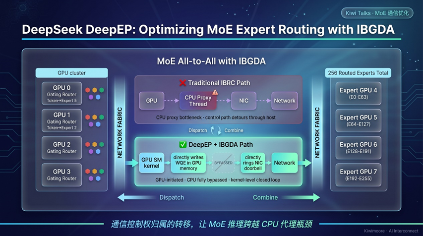

IBGDA vs IBRC
传统的通信模式中,GPU进行节点间通信需要CPU作为“中介”来转发指令,这会带来延迟和CPU开销。而IBGDA允许GPU的流式多处理器(SM)直接创建网络工作描述符并写入GPU内存,然后通过写入网卡的“门铃”寄存器来直接通知网卡进行数据传输。整个过程将CPU从通信的控制路径上完全移除,实现了由GPU内核发起的通信(GPUDirect Async–Kernel-Initiated)。这种“直连”模式带来了巨大的性能提升。尤其是在小消息通信场景下,它能实现极高的消息吞吐率。

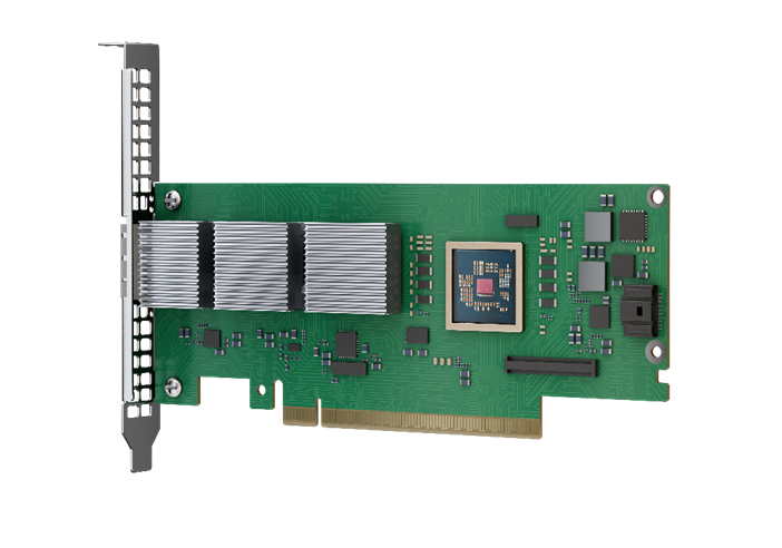

在此背景下,奇异摩尔推出的单通道400G RDMA ASIC引擎,基于Kiwi SNIC 800G平台架构设计,已完成软硬件协同开发,兼容专为MoE模型优化的集合通信库(对标DeepEP),并原生支持IBGDA(GPU直接发起通信)机制。奇异摩尔已经启动与主流国产GPU的适配验证工作。这一进展在国产高性能网卡多集中于100/200G RDMA引擎的阶段尤为关键,其意义在于为国产大模型推理场景提供了一条高带宽、低时延的加速路径,有助于填补国产方案在GPU直通通信领域的能力空白。值得注意的是,该方案基于开放的以太网生态构建,继承以太网部署灵活、成本可控优势的同时,为国产算力集群提供了一个兼具高性能与自主性的Scale-out网络选择。
