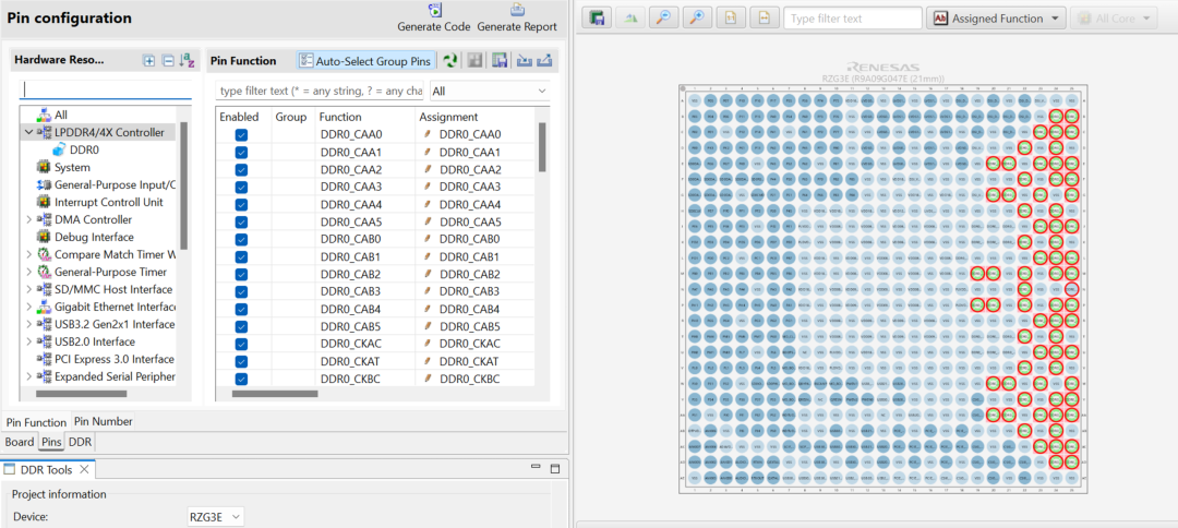

在1.0版本中,用户主要通过图形界面完成:
引脚复用关系的配置;
外设功能选择与冲突检查;
配置结果的自动生成。
这一步,看似基础,却极大减少了人工查表、手工修改配置时带来的错误。

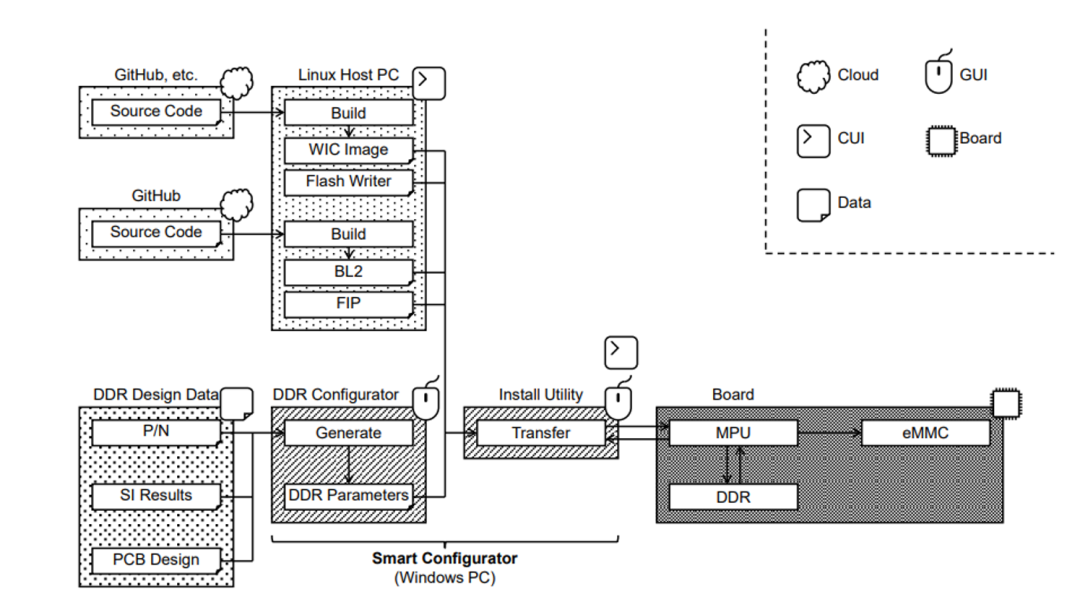

Smart Configurator围绕系统启动与部署的关键路径进行扩展:

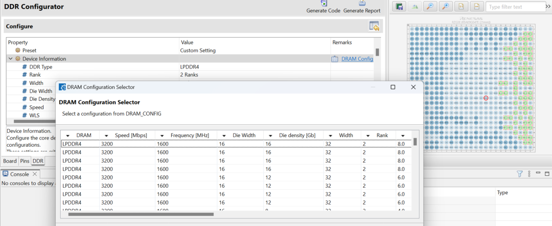

DDR Tools纳入统一的可视化GUI工具中;
Install Utility把Linux镜像向eMMC的烧写过程实现标准化与工具化。
系统框图和功能详解

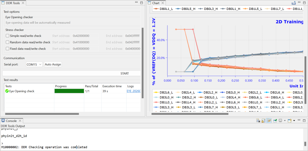

DDR Tools,让内存调试不再神秘
在Smart Configurator for RZ 2.1中,一个非常重要的新成员正式加入——
DDR Tools
这是一个完全集成在平台内的GUI DDR校验工具,基于DDR参数,提供功能性验证与调试辅助能力,帮助工程师更高效地完成DDR bring-up的部分关键步骤。
对工程师而言,这意味着DDR bring-up方式的改变:
DDR参数不再只是静态表格或代码片段;
可以通过GUI方式进行设置和检查;
DDR验证流程更加可视化、可重复。
尤其是在DDR眼图测试与相关验证流程中,DDR Tools的引入显著降低了调试门槛,让“经验型工作”逐步转变为“工具化流程”。

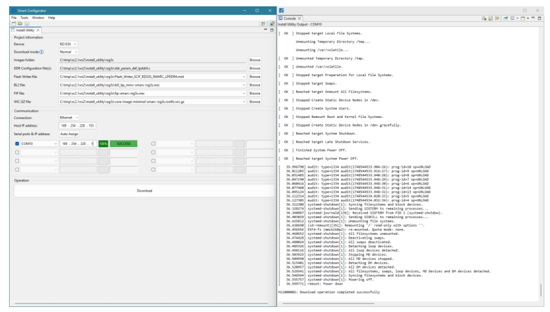

Install Utility同样作为Smart Configurator的一部分提供,支持GUI和CUI两种模式,用于将Linux系统镜像烧写到eMMC。
在2.1版本中,它的能力已经深入到实际项目和量产场景:
支持基于Fastboot的eMMC烧写方式
速度显著提升,适合大容量系统镜像
支持并发烧写,非常适合量产使用
同时,GUI模式让研发阶段操作更加直观,而CUI模式又便于后期脚本化、自动化集成,实现从开发到量产的顺畅衔接。
Linux
Install Utility GUI操作界面/烧写流程示意图

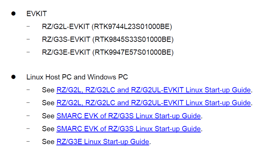

目前版本V2.1已支持平台信息如下,并在持续扩充中:
Linux
点击可查看大图
