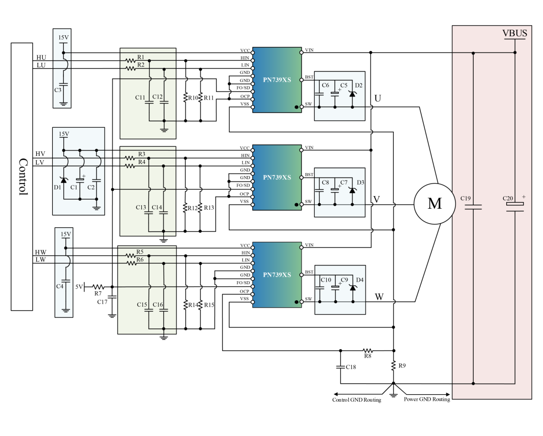

SiC半桥智能功率模块典型应用框图

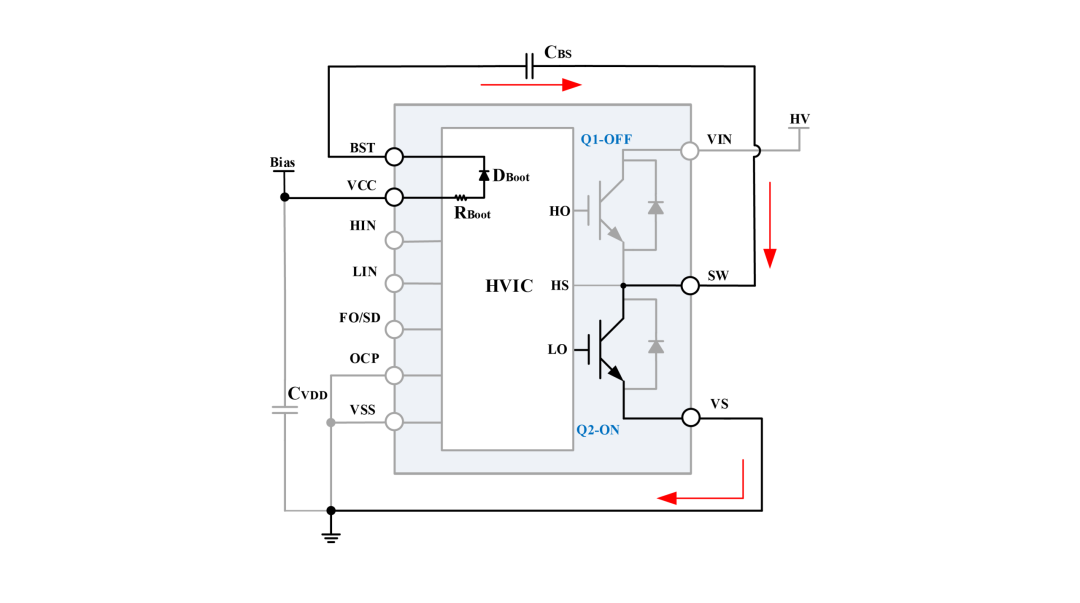

低侧功率器件导通时,VDD 通过电容 CVDD 经过自举电阻和二极管为自举电容 CBS 充电,如下图所示:
功率模块

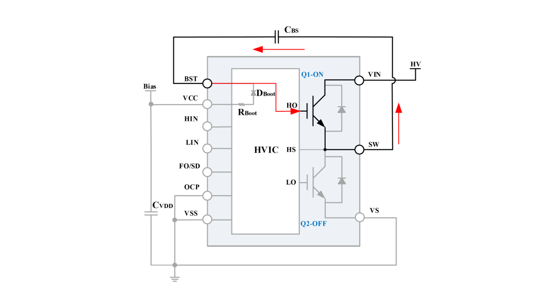

低侧功率器件关断后,自举电容CBS 通过栅极驱动器HVIC 的 HO 和 HS 引脚将部分存储的电压放电至高侧功率器件,如下图所示:
功率模块
