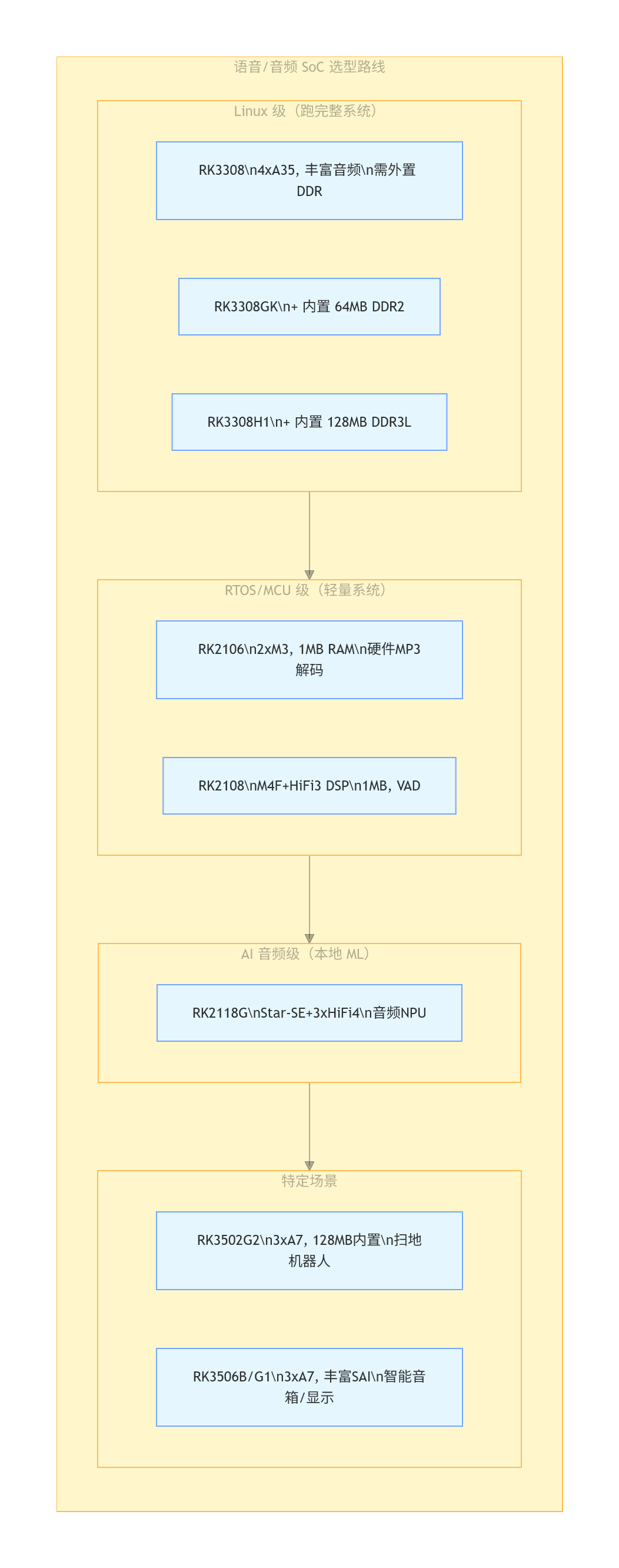

五、横向对比:语音 SoC 选型矩阵
| 场景 | 推荐芯片 | 理由 |
| 智能音箱(低成本) | RK3308GK | 内置 64MB,一颗芯片搞定 |
| 智能音箱(最佳方案) | RK3308H1 | 内置 128MB,接口最全 |
| 带屏音箱 | RK3506G1 | 3xA7 + 64MB 内置 + MIPI DSI |
| 语音遥控器 | RK2106 | M3 双核,超低功耗 |
| 语音交互 IoT | RK2108 | M4F + HiFi3 DSP,VAD 硬件 |
| AI 音频(本地识别) | RK2118G | 音频 NPU,跑 TensorFlow/PyTorch |
| 扫地机器人 | RK3502G2 | 128MB 内置,5xSAI,M0 协处理器 |
| 工业语音终端 | RK3308J | 宽温 + 丰富音频 |
总结
瑞芯微的音频 SoC 策略很清楚:
1.RK3308 系列:Linux 级智能音箱首选,丰富 I2S + VAD 硬件,H1 版本内置 128MB DDR 极简方案
2.RK21xx 系列:从 M3 到 Star-SE+HiFi4+NPU,覆盖从最简单的 MP3 到 AI 音频的全场景
3.RK3502/3506:在通用 SoC 基础上强化音频接口,面向特定场景(扫地机、带屏音箱)
审核编辑 黄宇
