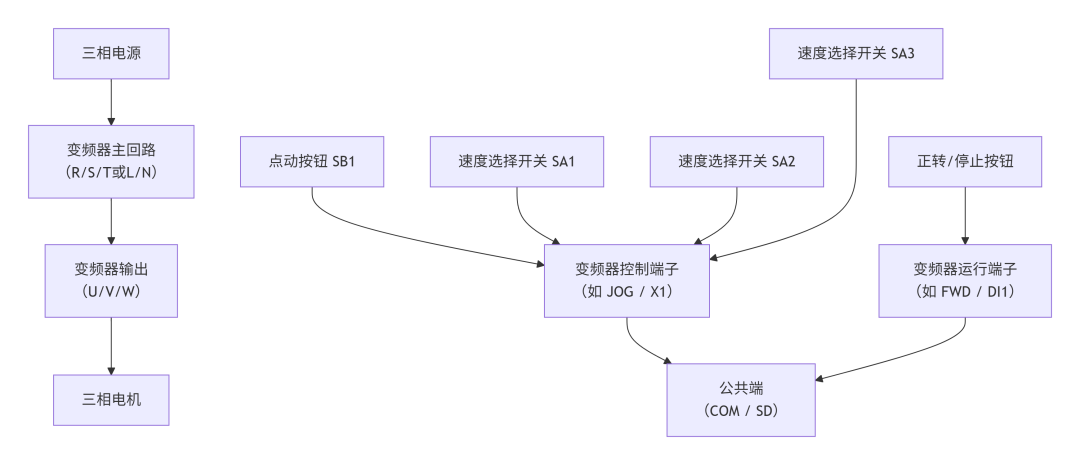

通用接线示意图
下面这个图展示了最通用的接法,适用于大多数变频器。不同品牌的端子命名可能略有不同(例如西门子的DI端子,三菱的STF/STR端子),但逻辑是一样的。
变频器
请注意:上图中的X1、X2、X3是可编程的数字输入端子,你需要通过参数告诉变频器,X1用作点动,X2和X3用作多段速选择。
