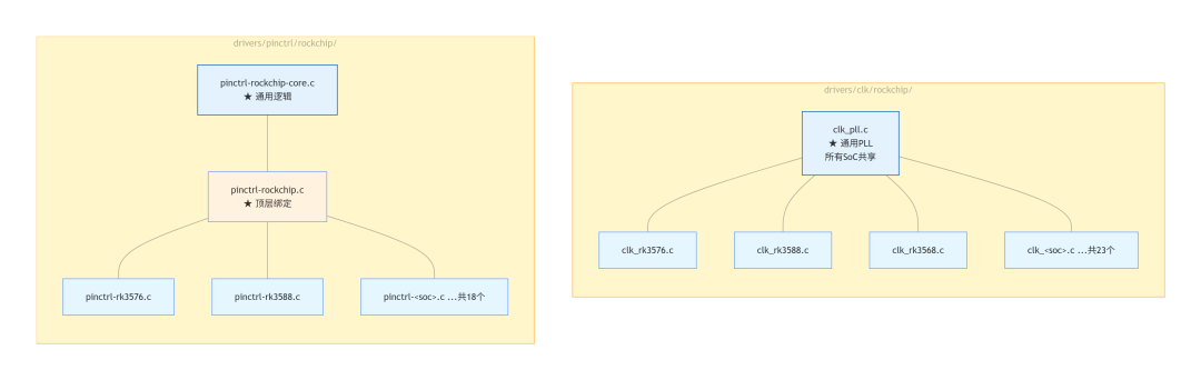

二、RK 驱动通用架构:core + per-SoC
全平台驱动统一采用「通用核心代码 + 单 SoC 专属代码」分层架构,大幅复用逻辑、降低多芯片维护成本。
u-boot
核心设计思想
1.Core 通用层:clk_pll.c、pinctrl-rockchip-core.c 存放全系列芯片通用操作逻辑,无需每个 SoC 重复实现;
2.per-SoC 专属层:clk_rk3576.c、pinctrl-rk3576.c 仅存放对应芯片独有的寄存器定义、参数表、引脚映射,差异化内容集中管理。
