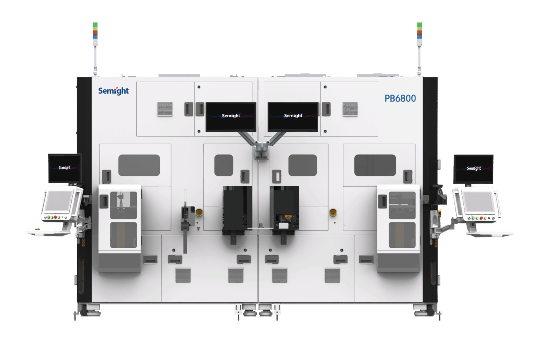

为打破这一产能瓶颈,联讯仪器PB6800引入了下一代高并行度双芯片架构与混合式转塔-轨道设计:

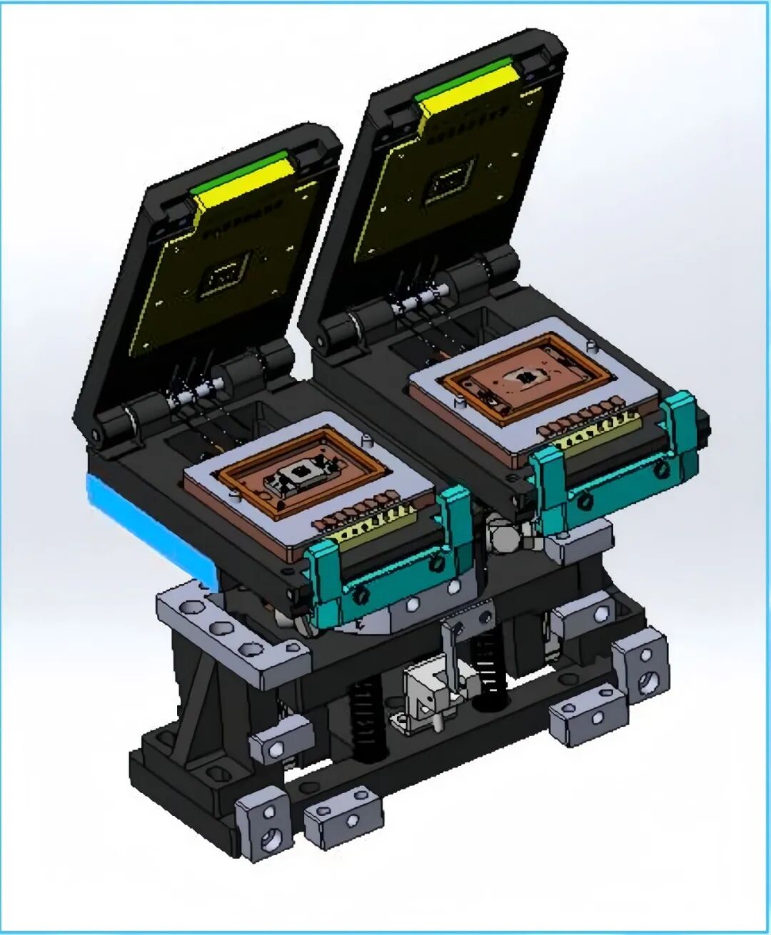

高并行双芯片架构:6工位并行的双芯片插座(Dual-die sockets)允许每次下压测试两颗芯片,测试吞吐量大幅提升,充分满足规模化量产需求。
SiC
混合式转塔-轨道设计:成功实现“工位解耦”——转塔专职快速上下料与分选,线性轨道负责驱动高速电气测试,确保芯片在测试前达到完全的热平衡。
极致硬连接(Hard-Docking):测试机与分选机刚性对接,消除线缆环路,将交流杂散电感严格控制在40 nH以下,有效防止破坏性的电压过冲。
充氮防弧插座:采用密封的N2充气微环境提升击穿阈值,消除3000 V高压扫描测试中的电弧放电,保持干燥且无探针污染。

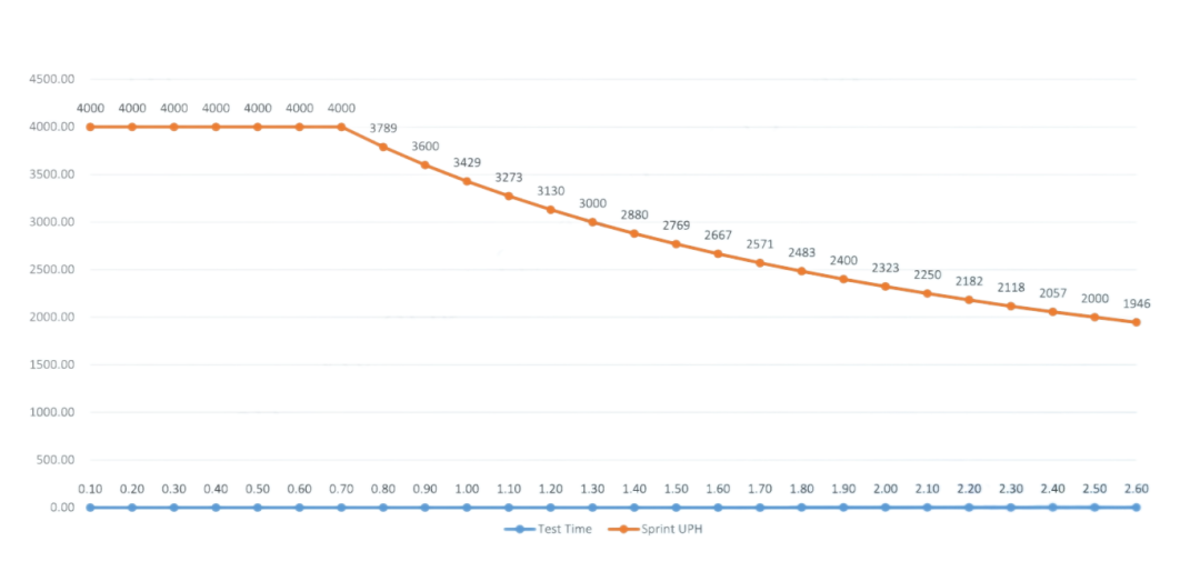

基于0.7秒的测试时间,稳定实现了4000 UPH的超高吞吐量。

实现与多种载体(Wafer, Tape & Reel, Tray)的无缝集成,并可提供6个T&R输出。
高度集成了6面自动光学检测(AOI)及自动插座清洁、更换等功能,实现了全自动化的高效运转。
