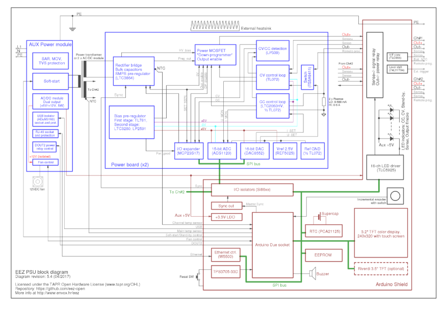

这不是一台普通的可调电源。它是 EEZ 团队花了数年打磨出来的开源可编程双通道台式电源,基于 Arduino Due 控制,双通道独立输出,0-40V / 0-5A,分辨率 10mV / 10mA,带完整的 OVP/OCP/OPP/OTP 保护。
参数好看,但参数不是重点。
重点是:它的每一行代码、每一张原理图、每一个焊盘,都对你敞开。

1. 串并联一键切换,不用拔线
双通道电源很多,但支持内置继电器串并联的不多。EEZ H24005 按个按钮,两个通道就能串成 80V 或并成 10A,不需要你动手接线。
2. 远程 sense,也是内置的
很多电源的 remote sense 要外接两根线。EEZ 用内置信号继电器搞定,面板上一键开关。
3. 预稳压 + 线性后级,鱼和熊掌都要
SMPS 预稳压降低功耗,线性后级保证低纹波。还有"100% 占空比"模式进一步压低噪声。
4. 数字隔离 + 超容备份
数字模块和功率通道之间做了电气隔离。RTC 用超级电容备份,不用换纽扣电池。
5. 固件模拟器:没板子也能玩
这是我觉得最工程师情怀的设计。EEZ 团队写了一个完整的固件模拟器,Windows/Linux/Mac 都能跑。你可以在电脑上模拟完整的前面板操作、SCPI 通信、甚至 GUI 开发——等板子焊好之前,你的代码已经跑通了。
