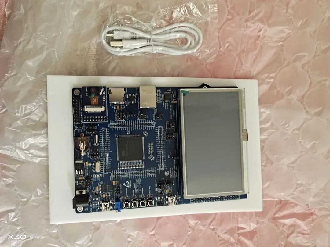

开发板开箱
收到快递后,迅速拆包查看。

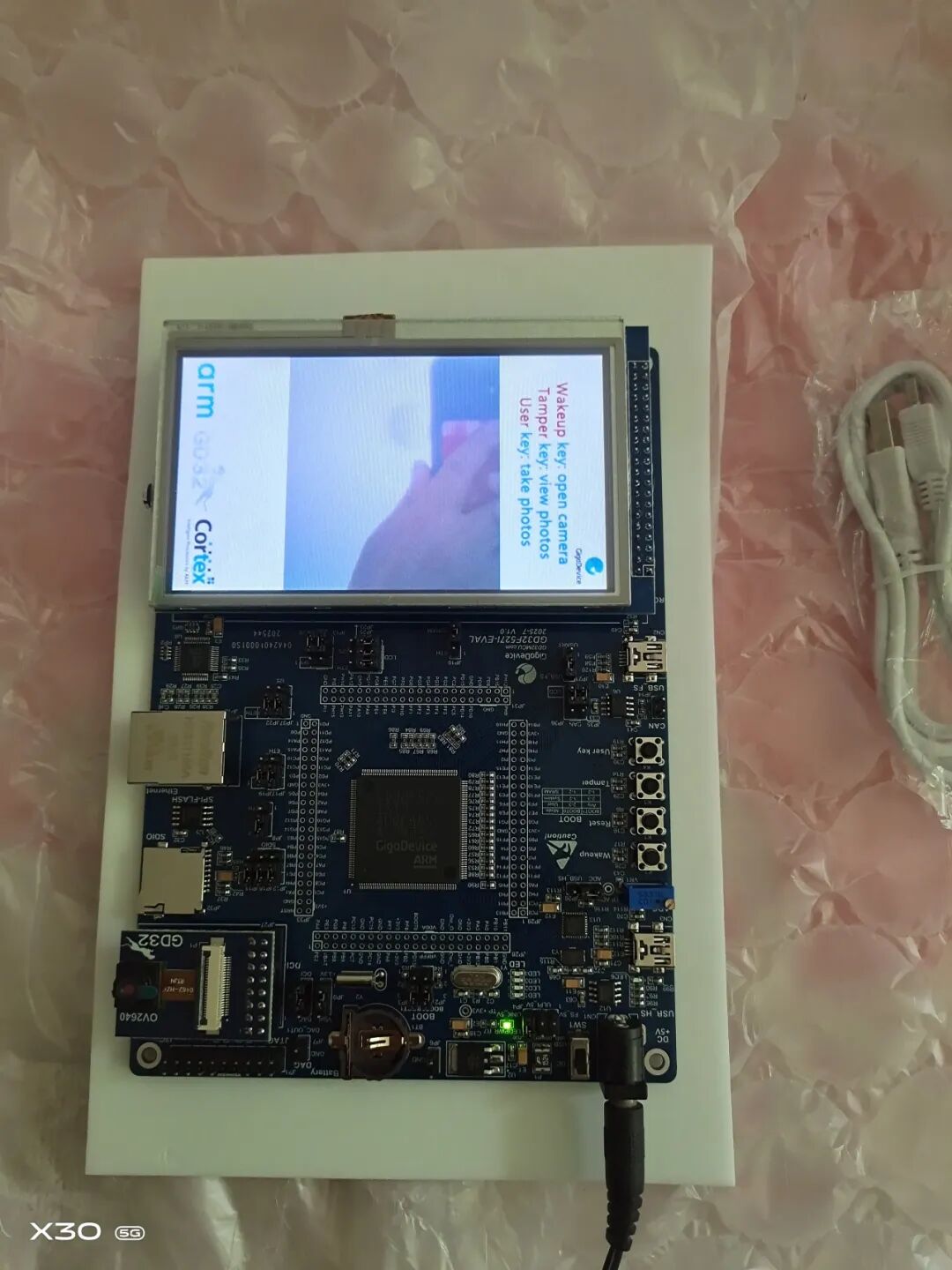

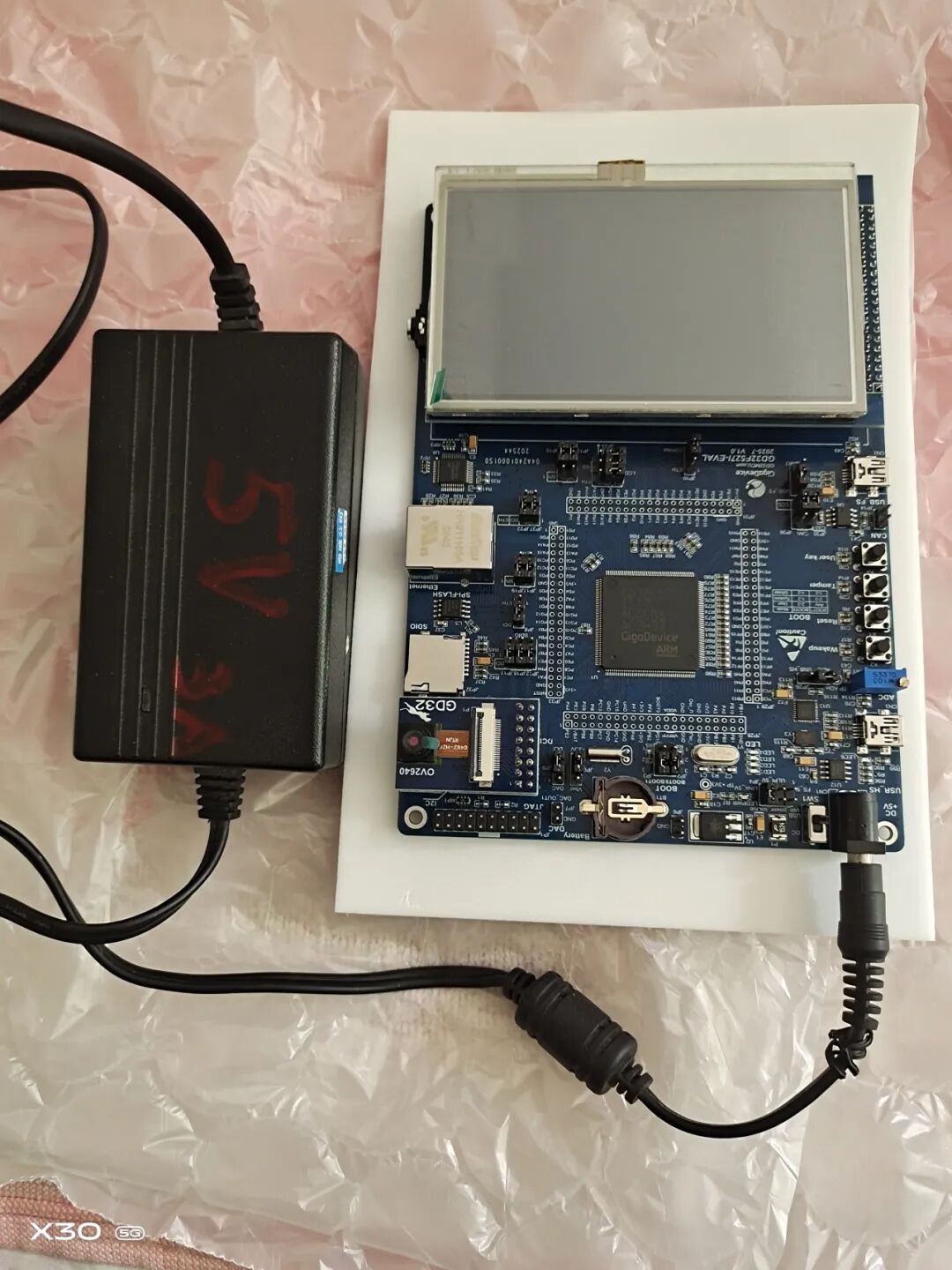

发现有+5V电源接口,正好我有+5V适配器,当然利用GD-Link的端口MicroUSB口也可以给开发板供电。
接通电源后,首先看到板上RT-Thread操作系统已经带有摄像头驱动,显示拍摄图像在液晶屏上。
