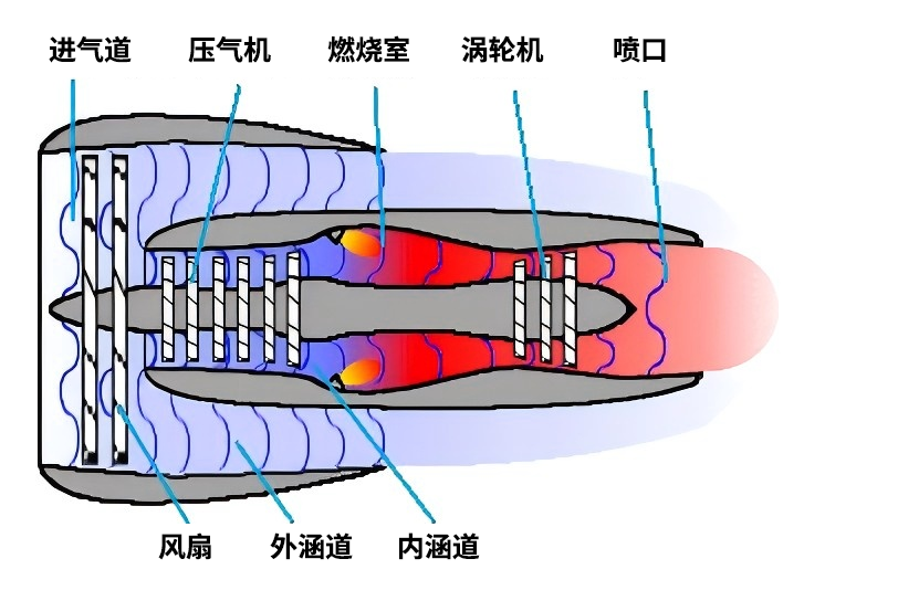

在燃气轮机运行过程中,传感器参数的监测与分析是保障设备稳定与高效运行的关键环节。压气机作为燃气轮机的重要组成部分,其作用是对吸入的空气进行压缩,提高空气的压力和温度,为燃料燃烧创造高效条件。压气机出口的压力和温度作为两个核心指标,直接反映了气体经过压缩后的热力状态,对后续的燃烧与膨胀做功过程有着深远影响。

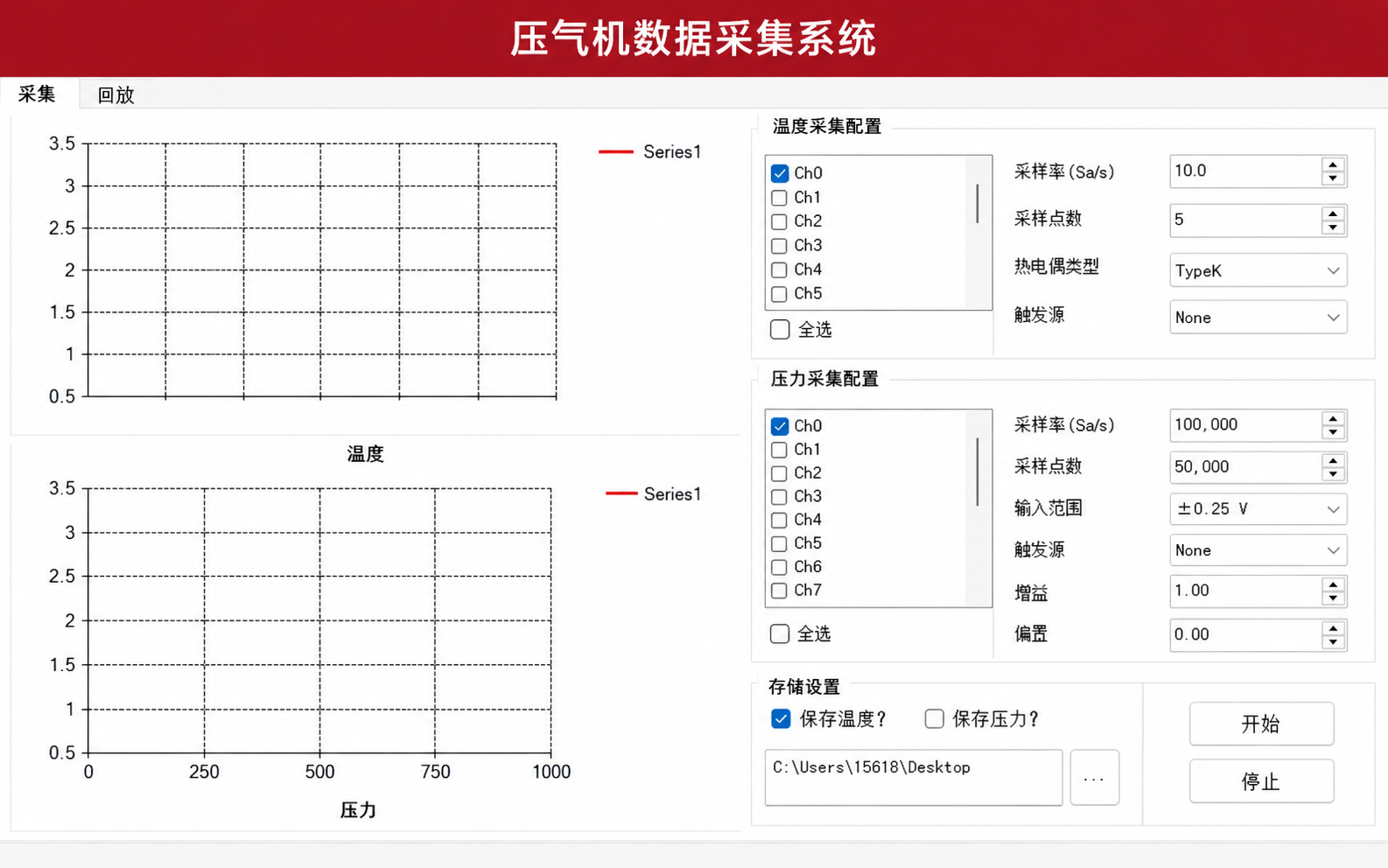

针对遇到的上述挑战,简仪科技为客户提供了一套基于PXIe平台与雷电架构的实时数据采集与监控系统解决方案。整套系统基于C# WinForms开发,利用多线程技术实现数据采集、实时显示与存储的并行处理。

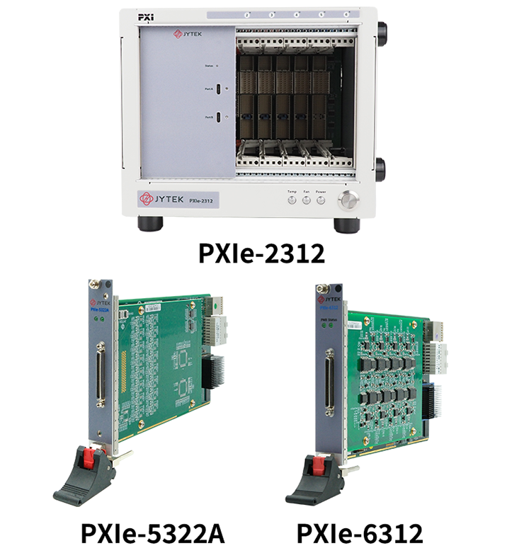

在硬件架构方面,系统采用PXIe-2312 5槽雷电转PXIe远程机箱作为核心平台。该机箱集成了Intel Thunderbolt 3接口,仅需一台笔记本电脑即可完成全部测试功能,真正实现了高性能测试系统的灵活便携。借助采集卡的硬件时钟,系统实现了压力与温度数据的微秒级同步采集,确保了性能计算的准确性。
在动态压力采集方面,采用PXIe-5322A 16通道18位数据采集模块,每通道采样率高达1 MS/s。它具有高精度、高同步性和多通道的特点,能够精准捕捉压气机出口的动态压力信号,为喘振与失速分析提供可靠的数据支撑。
在温度采集方面,选择PXIe-6312 16通道24位通道间隔离温度采集模块。它具有通道间隔离功能,有效抑制通道间的串扰干扰;24位高分辨率确保了温度测量的高精度;同时具备工频噪声抑制功能,抗干扰能力强,能够在复杂的电磁环境中稳定工作。
在软件层面,系统基于简仪科技首创的锐视测控平台 (SeeSharp Platform) 开发。该平台是一个免费开源的测控软件平台,基于C#/.NET技术构建,提供了丰富的人机界面组件、开源数字信号分析库以及面向对象的FirmDrive驱动架构。电压采集模块自带的抗混叠滤波器有效抑制带外干扰,250 mV小量程和极低噪声设计使其无需外部放大器即可直接连接传感器。

PXIe-2312:5插槽全混合PXI Express雷电3远程机箱
PXIe-5322A:高精度210 ppm,18位分辨率,1 MS/s/ch 同步数据采集模块
PXIe-6312:高精度280 ppm,24位分辨率,通道隔离型热电偶输入模块
