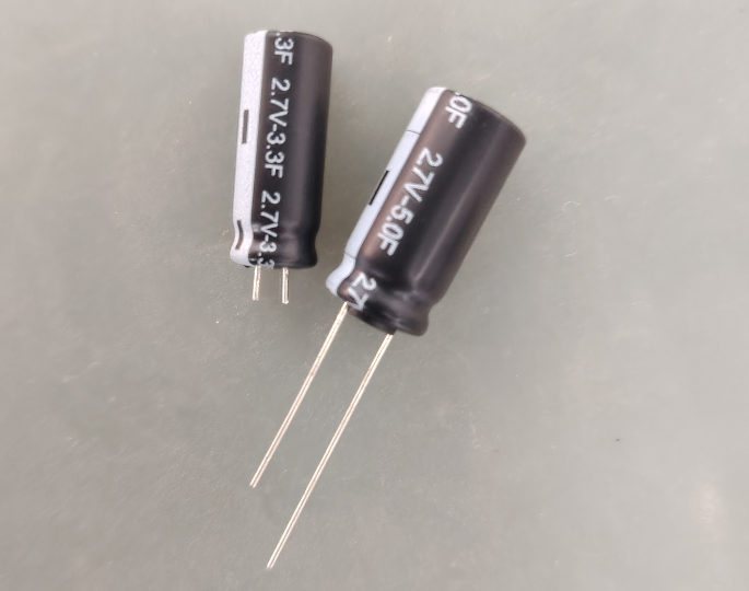

我们日常接触最多的是12V铅酸电瓶,小到摩托车的12V 7Ah,大到家用车的12V 60Ah,货车的24V 100Ah,不同容量的电瓶需要补充的电量天差地别。而用来补电的超级电容,常见单体电压为2.7V,一般会通过串联提升电压、并联提升容量,最终做成适配对应电瓶电压的电容组,市面上常见的补电电容组容量多在100F到500F之间。

先说串联:串联的核心作用是匹配电压,想要给12V电瓶充电,一般需要5颗2.7V的超级电容串联,总电压达到13.5V,略高于电瓶的满电电压,才能正常充电。要是只串了4颗,总电压只有10.8V,低于亏电电瓶的电压,根本充不进去,哪怕放一整天,电量也补不进去多少。如果串多了,总电压超过16V,不仅会让充电电流过大,击穿电瓶极板,还会超过电容自身的耐压值,用不了多久就会漏液鼓包。
