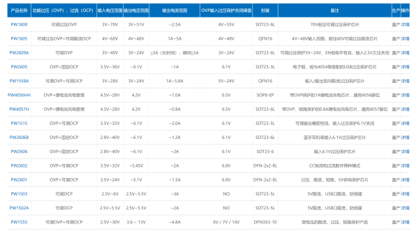

ovp过压过流保护芯片中,平芯微有比较丰富的产品线给到客户选择,一般产品目录在平芯微官网也有。
OVP
根据上表,我们可以大致选择自己想要的,合适的芯片了。这里我也给大家筛选下比较熟悉的部分推荐。

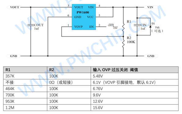

1,PW1600, 单OVP过压保护,没限流功能,特点是输入耐压70V,在OVP过压保护中比较少有的,常见的是40V,30多V的,具有简洁电路6.1V过压保护阈值特点,也可以自设定过压保护阈值4V-55V内,输出电流2.5A以下。封装常见的SOT23-6。
OVP

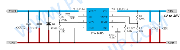

2,PW1605,特点是OVP过压和OVP过流二合一的,特点是输入耐压60V,电压范围也是很宽,4V-48V,输出电流5A以下,这个也是很少见的,一般常见的是5V和12V.
OVP

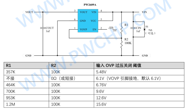

3,PW2609A 单OVP过压保护,没限流功能,特点是输入耐压40V和输出电流可实际达3A内,具有简洁电路6.1V过压保护阈值特点,也可以自设定过压保护阈值3V-24V内。封装SOT23-6。
OVP

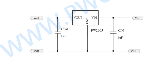

4,PW2605 单OVP过压保护,没限流功能,特点是输入耐压40V和输出电流1A以下应用,主要特点是常见的SOT23,3引脚封装。
OVP

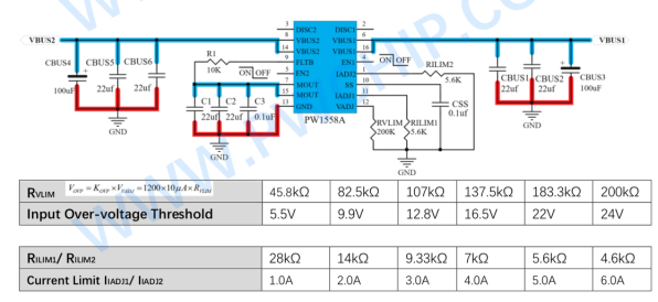

5 ,PW1558A  特点是OVP过压和OVP过流二合一的,适用于3V-20V内范围的,输出限流可达到6A,过压保护阈值也是可调设置的。
OVP

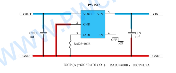

6,PW1515 特点是OVP过压和OVP过流二合一的,适用于USB和5V,输出限流可达到2A,过压保护阈值固定6.1V,输入耐压达32V。常见的SOT23-5封装,是面对市场很多5V限流芯片的升级中高端替换方案。
OVP

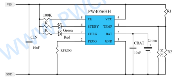

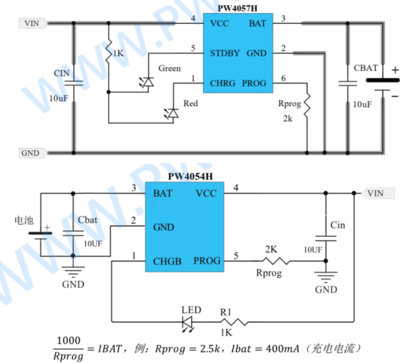

7,PW4056HH,PW4057H,PW4054H,是锂电池充电IC,在输入前面增加了OVP过压保护,节省外围和设计的。
OVPOVP

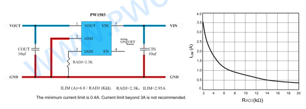

8,PW1503,是5V限流芯片,可达3A,温度也不高的产品
OVP

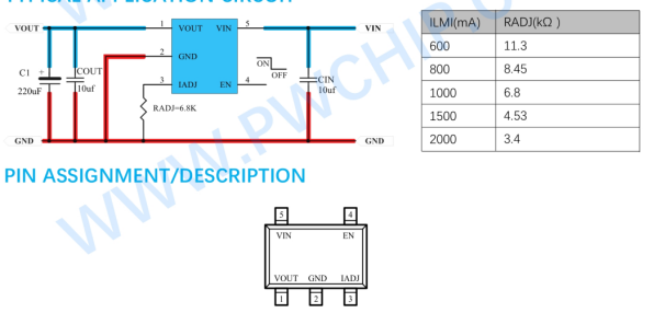

9,PW1502A 是5V限流芯片,可达2A的产品。
OVP
