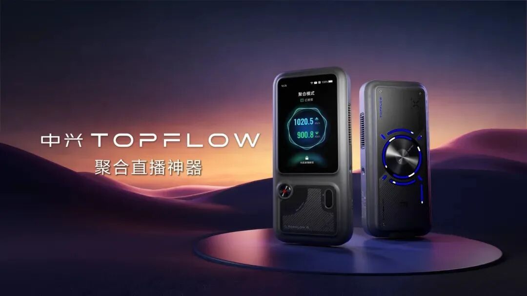

7 月 17 日,2026人工智能大会暨人工智能全球治理高级别会议(WAIC)在上海开幕。大会当日努比亚AI 陪伴机器人 iMoochi 亮相展会,并在中兴商城及各大电商平台正式上线。iMoochi 是具备交互反馈能力的AI 陪伴机器人,拥有专属语言系统:定制萌系音色与“iMoochi 语言”(如咕噜声、咯咯笑)避免生硬人声/机械人声带来的违和感,为AI在情感陪伴领域的创新应用带来更多可能。同日,直播神器中兴TOPFLOW亮相WAIC 2026,顺应时下火爆的直播经济需求。
AI
图2  中兴TOPFLOW直播神器正式发布(图源:公众号@中兴终端客服)

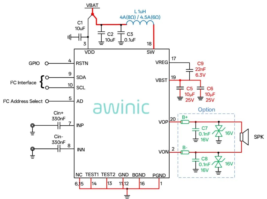

 9.5V Smart K音频功放系列
为了更好的地呈现功放功能,此次努比亚AI陪伴机器人 iMoochi搭载艾为9.5V Smart K音频功放系列,可实现最大输出功率5.2W@8Ω,搭配艾为自研awinicSKTune 神仙算法,既能实现洪亮饱满的宠物模拟发声,又能实现喇叭保护、发声增强优化,稳定放大音效、突出声音细节,保障音色清晰通透地传递,赋予 AI陪伴机器人更细腻生动的声线交互。
AI
图3 Smart K音频功放产品典型应用图
产品特点:
工作电压范围:2.5V~5.5V
集成Adaptive Boost,效率高达85%
输出电压最高9.5V,最大输出功率5.2W@8Ω
低功耗设计:语音发声场景功耗优化10%以上
接口:模拟音频输入,IIC控制接口
封装:FCQFN 3.0mm×2.0mm×0.55mm-20L

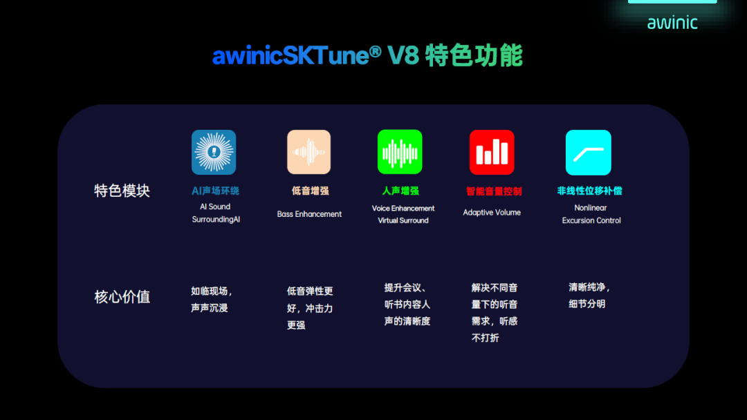

艾为awinicSKTune神仙算法
努比亚AI陪伴机器人 iMoochi搭载艾为 awinicSKTune 神仙算法音效。艾为音效算法依托八年全栈自研技术积淀,全球终端装机量突破 20 亿。凭借基础音效、特色音效(如:齿音抑制、钢琴杂音识别等)、特色保护三大算法模块,针对性优化端侧外放与耳机人声表现,让用户与iMoochi互动过程中收获极致清晰的听音体验。
AI
图4  艾为awinic SKTune神仙算法 V8简介

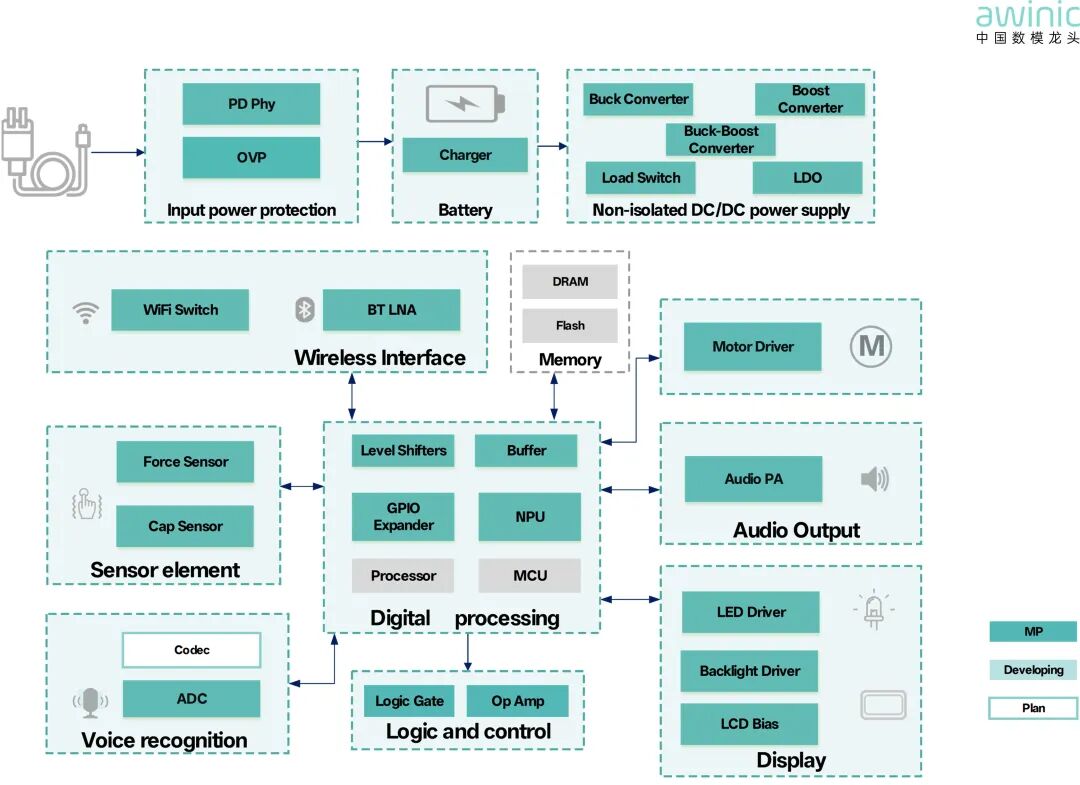

艾为电子布局AI终端市场多年,已推出一系列适配产品,覆盖音频、端口保护、智能触控、智能传感、电源管理等多个模块。艾为面向AI陪伴机器人等AI终端推出系统级芯片解决方案,用扎实的技术积累和丰富的产品布局,为AI陪伴机器人注入更强劲、更智能的 “芯”动力。
往期文章:【应用方案】让玩具有“灵魂”:艾为创新方案助力AI玩具更有生命力
AI
图5   AI陪伴机器人应用框图

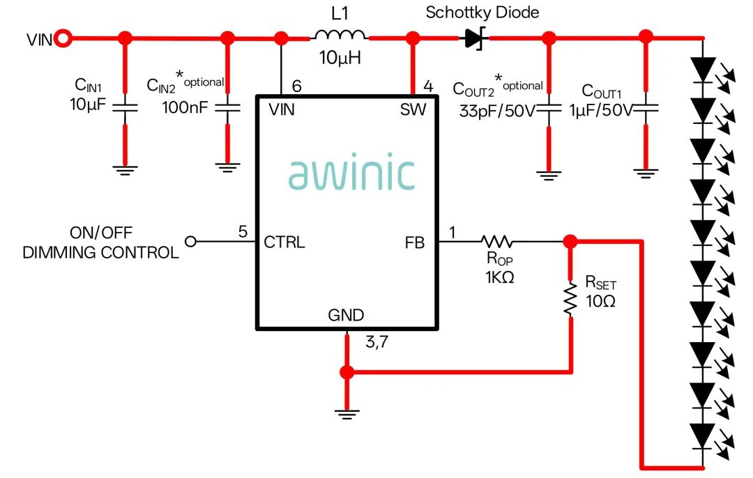

背光LED驱动
搭载艾为打造的屏幕背光驱动方案,最高支持30颗LED灯,完美覆盖日间强光,高亮输出同时严控功耗发热,屏幕画面通透清晰,无惧室外强光反光。
AI
图7 背光LED驱动产品典型应用图
产品特点:
支持低亮度应用,低至0.3% PWM调光占空比
200mV基准电压(FB引脚)
效率高达86% (2P8S LEDs负载)
1.1MHz Boost开关频率
38V OVP阈值,支持单串10颗LEDs
VIN范围:2.7V~5.5V
封装:DFN-6L 2mm×2mm×0.75mm

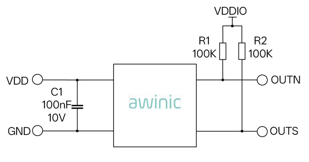

中兴TOPFLOW直播神器搭配艾为HALL开关产品系列,可精准检测磁场强弱、判断磁铁吸附距离,磁吸感应识别精度高,设备使用模式可自由切换,适配各类磁吸感应检测场景。最低静态功耗仅 0.8μA,长时间待机也能有效降低整机耗电。
AI
图8   HALL开关产品典型应用图
产品特点:
单极(N/S)Hall开关
开漏双(N/S)输出
超低静态功耗:0.8μA (VDD=1.8V)
超小封装:WBDFN 1.0mm×1.0mm-4L
输入电压范围:1.6V~5.5V
4

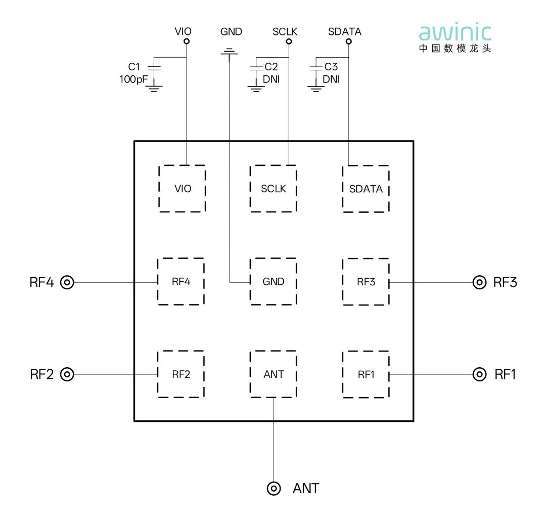

射频开关产品系列
中兴TOPFLOW直播神器搭载艾为射频开关产品系列,适配多链路互联场景,稳定保障用户直播信号高速传输,有效杜绝画面卡顿、掉帧问题,实现流畅无损的信号传播。采用 1.1mm×1.1mm FOPLP-9L 超小封装,便于小型化集成,是高清直播设备等各类5G 终端的优选射频解决方案。
AI
图9   射频开关产品典型应用图
产品特点:
宽工作频率范围:0.1~6.0 GHz
低插入损耗:典型值 0.89dB@6GHz
高隔离度:典型值 23dB@ 6GHz
支持高达40dBm功率
MIPI RFFE V2.1接口
封装:FOPLP 1.1mm×1.1mm-9L
