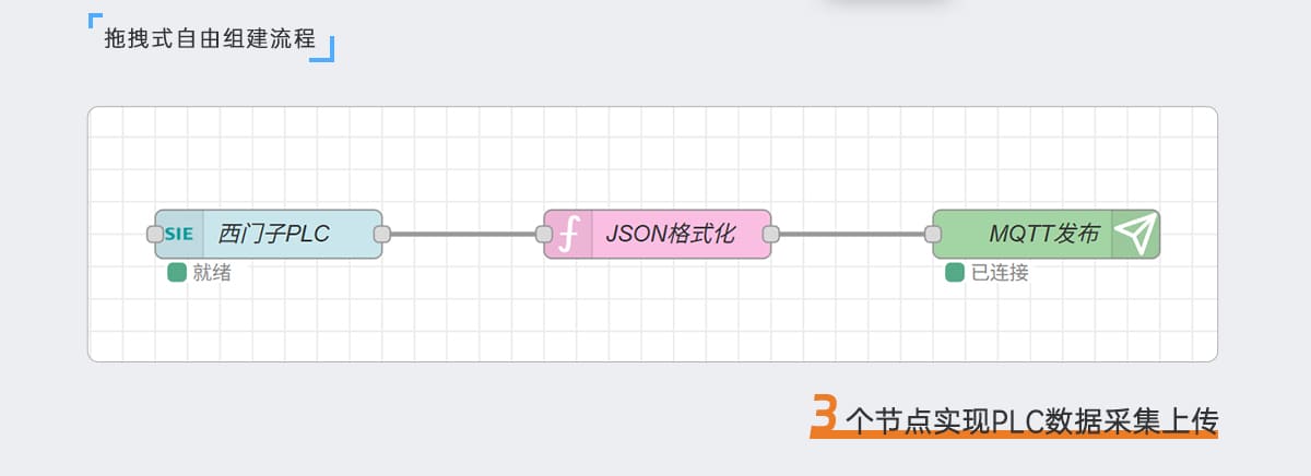

从打开编辑器到部署上云的完整流程
以EM300网关采集西门子S7-1200数据并上传MQTT为例,完整配置流程如下。
步骤1:接入网关管理界面
EM300通电后,4G模块自动注册网络。工程师通过P2P远程运维平台访问设备,或局域网访问默认地址192.168.1.233。进入Node-RED编辑器,界面与开源版Node-RED一致,但左侧节点面板多出"纵横智控"分类目录。
步骤2:配置PLC采集节点
从左侧拖入S7 Read节点。填写参数:PLC型号选S7-1200,IP地址192.168.1.10,机架号0,槽号1。变量地址输入DB1.DBX0.0(布尔量)、DB1.DBD4(32位浮点)。点击完成,节点显示绿色已连接状态。
如果是从站设备走Modbus RTU,拖入Modbus Read节点:从站地址1,功能码03(读保持寄存器),起始地址0,数量10,单元间隔50ms。EM300的RS485端口波特率范围2400至921600bps,支持Even/Odd/None校验。
步骤3:配置数据处理节点
在S7 Read节点后接一个Function节点。JavaScript代码示例:
msg.payload = {
temperature: msg.payload[0],
pressure: msg.payload[1],
timestamp: Date.now()
return msg;
如果不想写JavaScript,拖入纵横智控自研的"数据打包"节点,图形化选择字段映射,零代码完成。
步骤4:配置MQTT上传节点
拖入MQTT Out节点。填写参数:Broker地址mqtt.example.com,端口1883,Topic设为/factory/line001/siemens,QoS选1(至少一次送达)。点击部署。
步骤5:验证与监控
数据开始上云后,在Node-RED调试面板可以看到每条消息的实时 payload。EM300的4GB eMMC同时将数据写入本地influxDB,按每秒1次、每次200字节计算,可缓存约23天。网络恢复后自动补传,时间戳对齐不丢点。
整个过程不写一行业务代码(Function节点可选),从开箱到数据上云实测15分钟以内。
