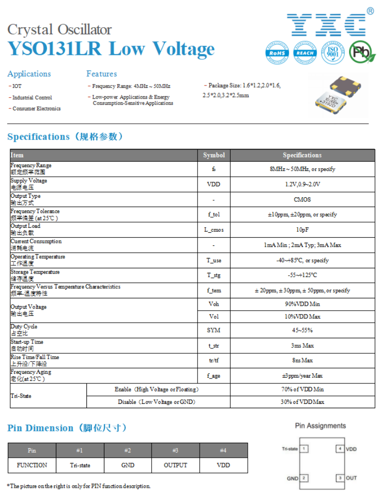

(一)关键参数
频率范围:8MHz to 50MHz,or spceify,覆盖主流主控常用频点(16MHz/24MHZ/26MHz /38.4MHz)
功   耗 :  1mA
供电电压:1.2V
输出方式: CMOS
工作温度: - 40℃ to +85℃
封装尺寸: 2016、2520、3225
(二)产品亮点
1.低功耗:
人工耳蜗需要长时间随身使用,不能频繁充电。YSO131LR 消耗电流可低至 1mA,有效减少 DSP 待机及持续工作状态下的无效能耗,降低充电 / 更换电池的频次,显著延长整机续航,完美契合可穿戴设备长效使用需求。
2.微型化:

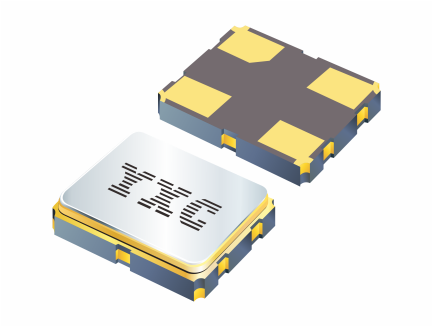

无论是体外处理器还是体内植入体,都需要极致小巧——体外设备过重会影响佩戴体验,体内植入体过大则增加手术风险。YSO131LR 优选 1.6×1.2mm、2.0×1.6mm 超小贴片封装,相较传统 3225 封装面积节省约 60%,充分释放 PCB 空间,满足轻薄化、小型化的设计需求。
3.高精度:
在 -40℃ 至 +85℃ 全温度范围内,总频率稳定度控制在 ±30PPM 以内。高精度振荡器可保证语音信号采样、多通道电极刺激时序严格同步,确保降噪与语音识别算法稳定运行,避免因时钟偏差导致声音变调、听不清,保持声音清晰不失真。
