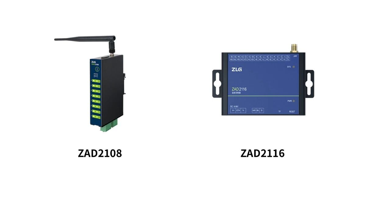

ZAD2108(8 通道):单通道最高 100SPS 高速同步采集,精度 0.02%±0.3℃,分辨率 0.01℃,精准抓取电芯热失控阶段陡升温度,解决传统低速记录仪丢失关键曲线的难题;
ZAD2116(16 通道):16 路通道监测,精度 0.05%±0.5℃,满足 PACK 多电芯、水冷板多点测温,一台设备覆盖整包温度布点。

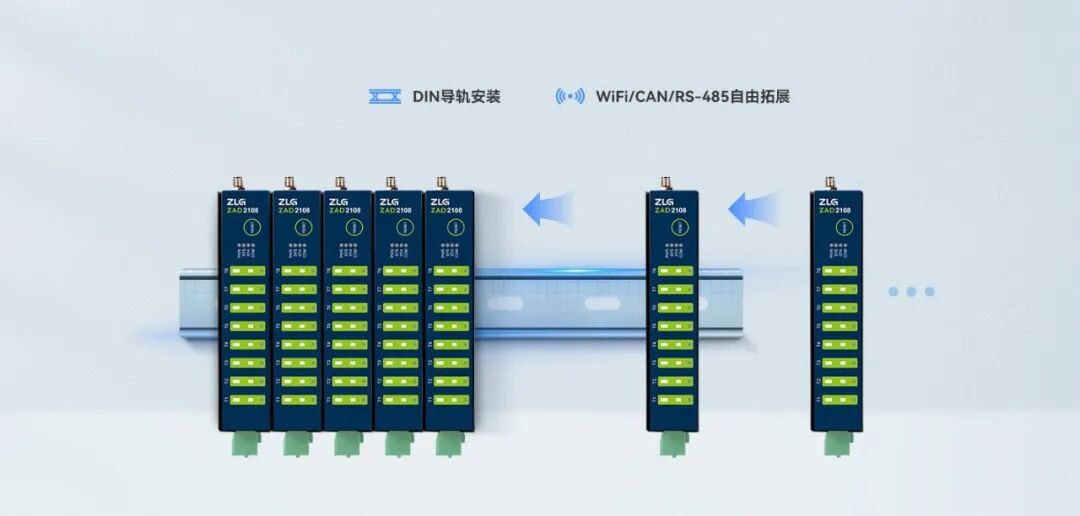

有线总线组网,多台采集器级联,轻松扩展至上百测温通道;

机身仅手掌,支持DIN导轨/卡扣安装,可直接固定在试验台、防爆箱内部;体积紧凑,狭小电池包腔体内部也能就近安放采集设备,缩短热电偶引线,降低信号干扰。
