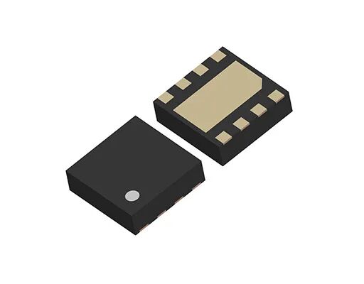

NB7401 系列
二节至四节锂电池二次保护芯片
(带电压调节器和温度保护功能)
锂离子电池
一款适用于二节至四节锂离子电池或锂聚合物二次电池的过充电保护IC。
本产品内置高精度电压检测电路、延迟电路,以及用于外部实时时钟(RTC)的电压稳压器。此外,还配备了可将电源电流降至最小的关断检测电路。 另外,通过在CTLC引脚连接外部PTC热敏电阻,可实现温度保护功能。

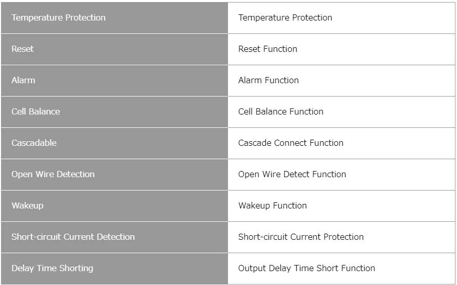

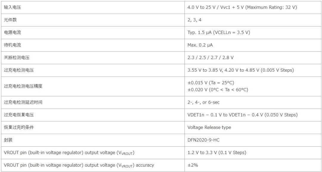

规格
锂离子电池
保护回路/功能
锂离子电池
功能说明
锂离子电池

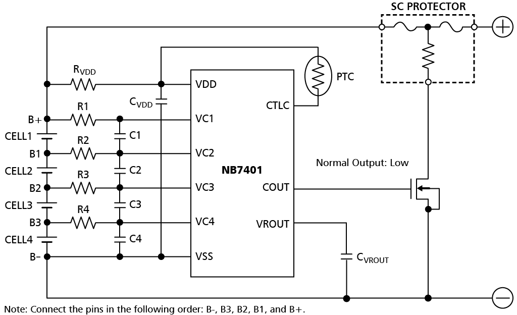

Typical Application
锂离子电池
