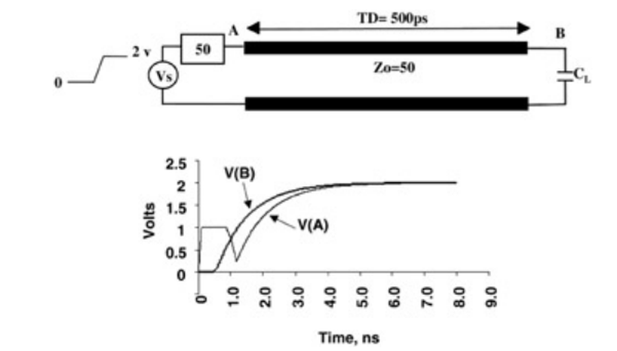

二、电容性负载为何先像短路、后像开路
阶跃刚到达未充电电容时,负载端需要吸收电流建立电压,初始表现更接近短路边界;随着电容充电,端电压逐渐上升,最终更接近开路状态。
负载阻抗
图 2  容性负载传输线的源端与负载端瞬态响应
真实波形还取决于源端阻抗、线阻抗、传播延迟和电容值。本文不沿用源图中的具体示例数值,只保留边界变化的判断方法。

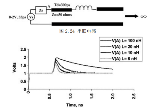

三、串联电感为什么会产生过冲并慢慢衰减
串联电感在阶跃刚到达时阻碍电流快速建立,初始更像开路;随着电流建立,等效边界逐渐变化。电感越大,反射影响和衰减时间通常越明显。
负载阻抗
图 3  不同串联电感会改变过冲幅度与衰减过程
封装引线、过孔、焊盘与连接器都可能贡献局部电感。即使没有单独放置电感器,通道里也可能存在足以改变快速边沿的寄生电感。
