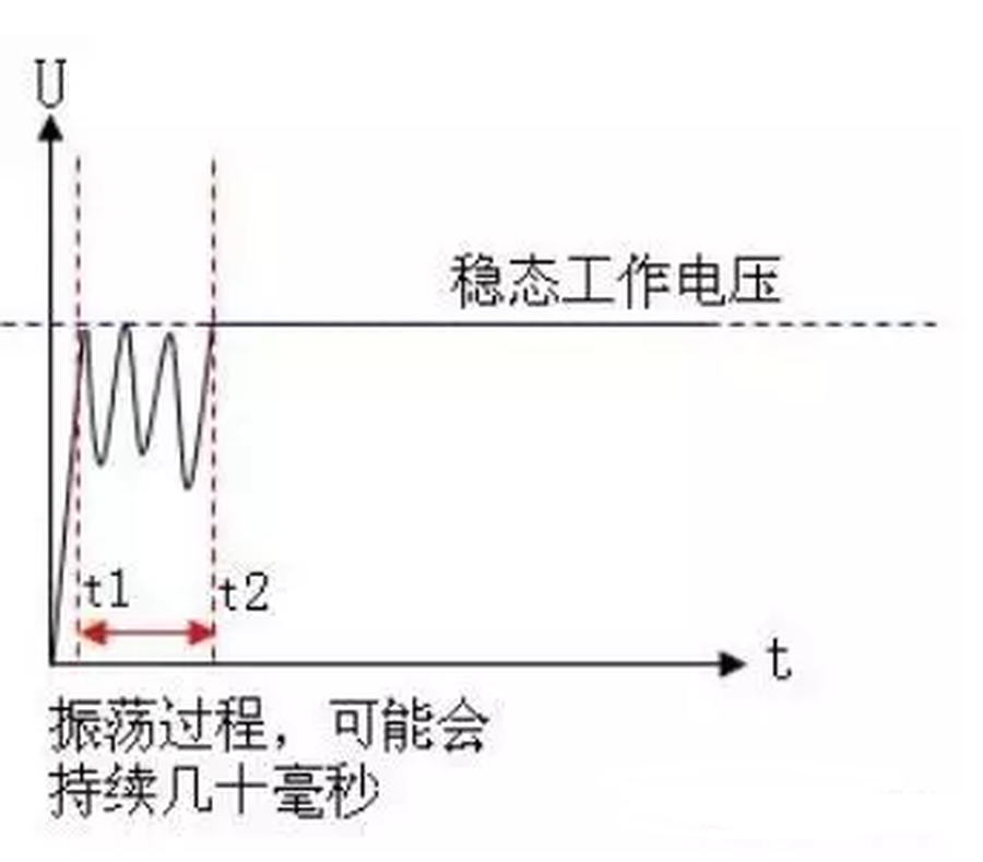

带电插拔时,机械触点可能在短时间内多次接通和断开;与此同时,下游储能电容会在刚接入时吸收较大的充电电流。软启动常同时面对触点抖动和电容浪涌。
电源
图 1  连接器触点抖动会让输入电压在稳定前反复变化
前者需要在输入稳定后再允许主通道建立,后者需要控制电压或电流的上升过程。两项功能可能共用一套电路,但评审口径不能混在一起。

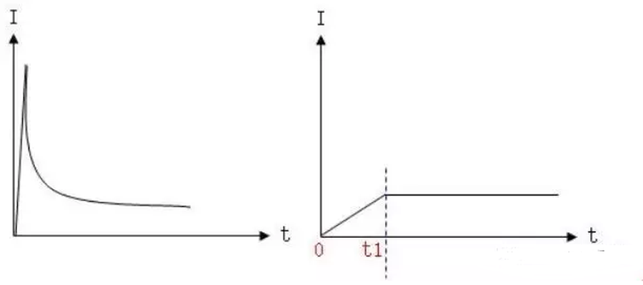

二、限制电压斜率,为什么不等于固定电流
电压斜率型方案通过控制 MOS 栅极变化,让输出电压缓慢建立。实际输入电流仍与负载阻抗、下游电容和负载何时启动有关,因此同一条电压斜坡在不同负载下可能得到不同电流。
电源
图 2  电容直接充电与受控上升的电流形态不同
如果系统要求的是明确的电流上限,就要验证控制方式是否真正感知并限制电流,而不能只凭输出电压看起来平滑来下结论。

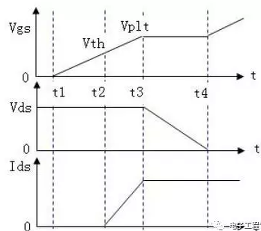

三、MOS在软启动阶段并不是理想开关
软启动期间,MOS 可能同时承受漏源压差和负载电流,处在从关断到完全导通的过渡区。这个阶段持续多久、负载多大、散热条件怎样,都需要按目标器件数据手册核对。
电源
图 3  软启动过程中的 VGS、VDS 与 IDS 分阶段变化
本文不沿用源资料中的固定阻容值。真实设计应结合输入范围、器件安全工作区、栅源耐压、启动次数和热条件计算并实测。
