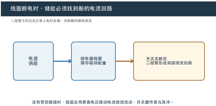

二、反向二极管到底把电流引到哪里
二极管并在线圈两端,并让它在正常供电时反偏。驱动关断后,线圈极性反转,二极管导通,电流在线圈与二极管组成的局部回路中逐渐衰减。
MOS
图 2  线圈断电后的受控续流路径(原理示意,非实测结果)
这不是让能量消失,而是把能量释放限制在可控路径里。二极管需要承受脉冲电流和重复关断应力,不能只看封装大小。
