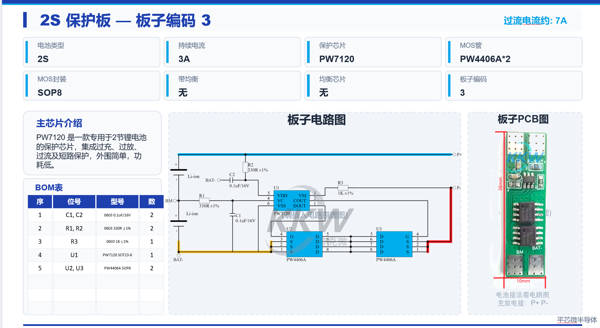

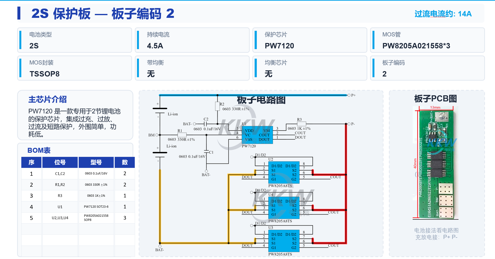

HY2120-CB的过放/过充电流保护原理
HY2120-CB的过流保护是通过检测MOS管源极和漏极之间的电压降(VDS)来实现的,不需要外部采样电阻,简化了外围设计。
检测原理
• MOS管导通时,电流在MOS内阻RDS(on)上产生电压降
• HY2120-CB内部比较器实时监测这个电压降
• 当VDS > 过流检测阈值VOCP时,触发过流保护
• 实际过流点 = VOCP / RDS(on)总
过流保护电流 = VOCP / (RDS(on)单颗 / 并联数)
放电过流
• 负载电流过大 → MOS VDS超过放电过流阈值 → 关断放电MOS
• 延时一般为毫秒级,避免启动琬流误触发
• 解除条件:断开负载后自动恢复
充电过流
• 充电电流过大 → 同样通过MOS VDS检测触发 → 关断充电MOS
• 充电过流阈值与放电过流阈值由同MOS决定

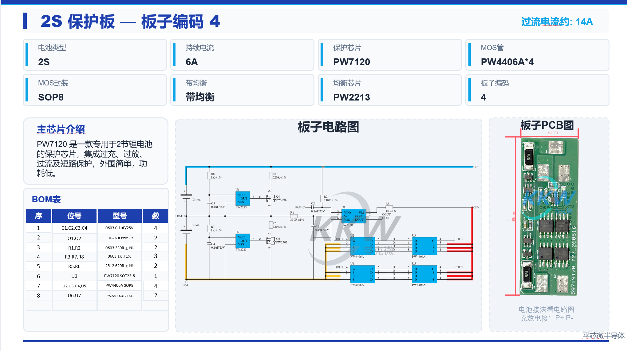

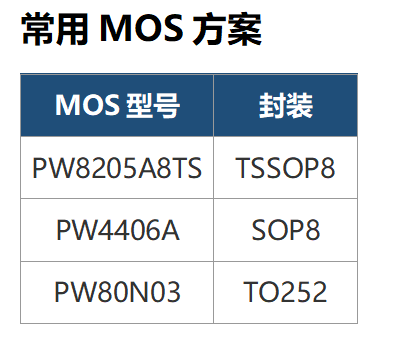

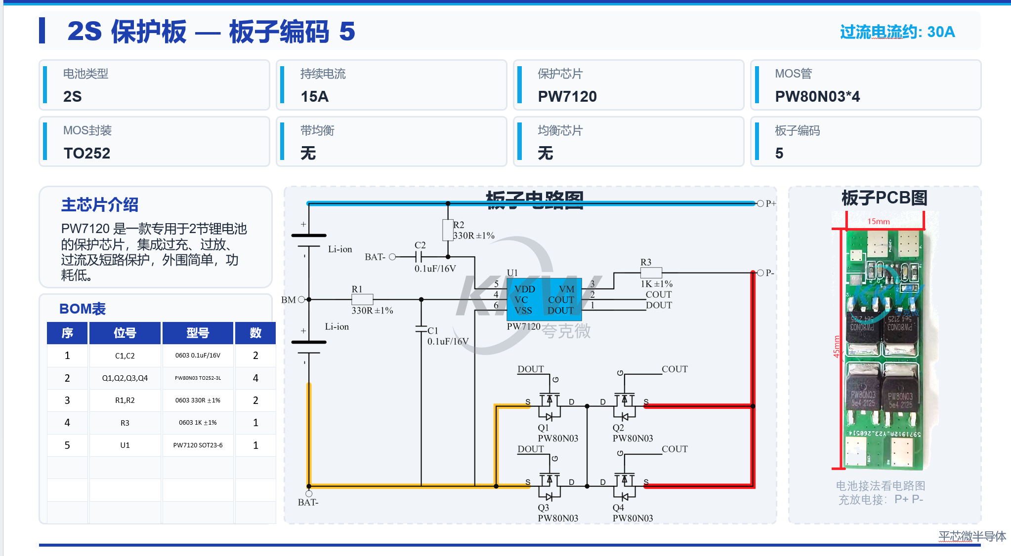

四、MOS管选择
由于HY2120-CB的过流保护直接依赖MOS管的RDS(on),所以MOS选型直接决定保护板的持续电流和过流保护点。
MOS选型要求
• VDS耐压 ≥ 10V(双节电池满充电压8.4V,建议耐压∕20V)
• RDS(on)根据目标过流保护点选择
• ID(持续电流)满足产品最大工作电流
• 并联多颗可降低RDS(on)总,提升持续电流和过流保护点

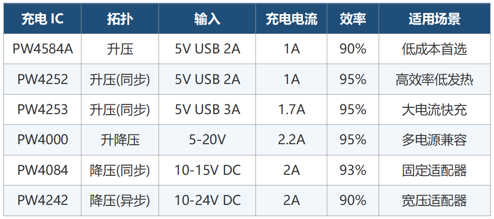

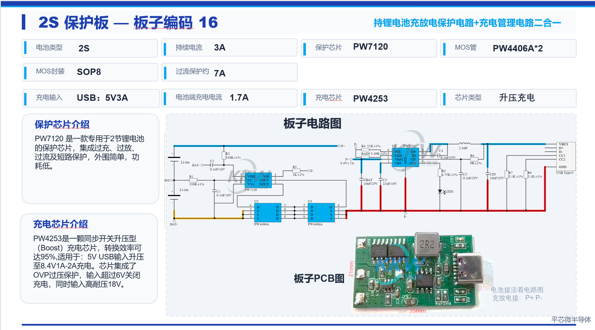

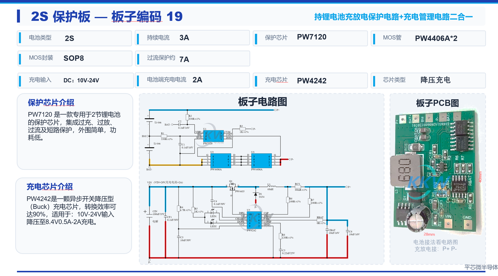

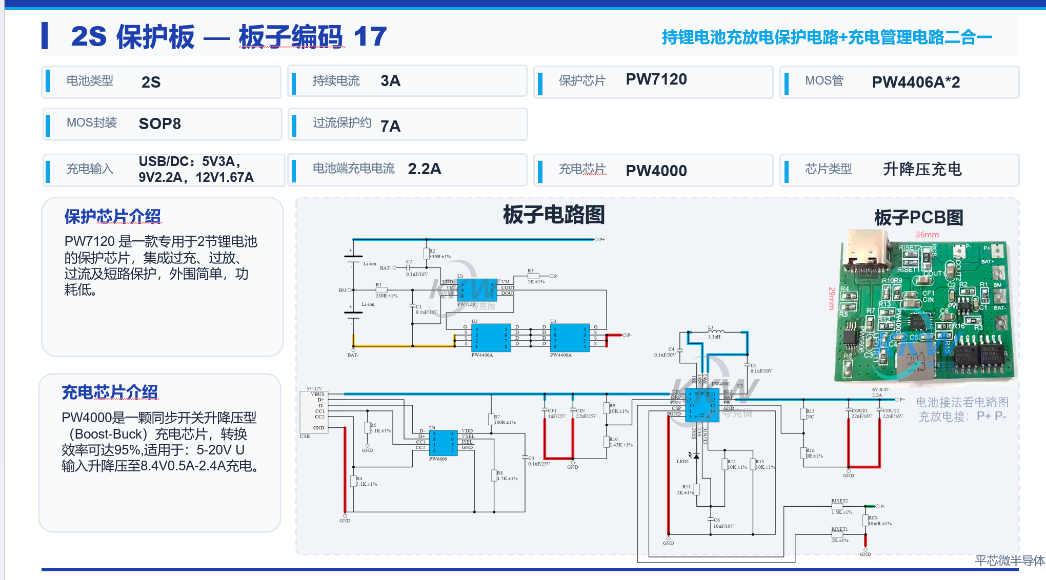

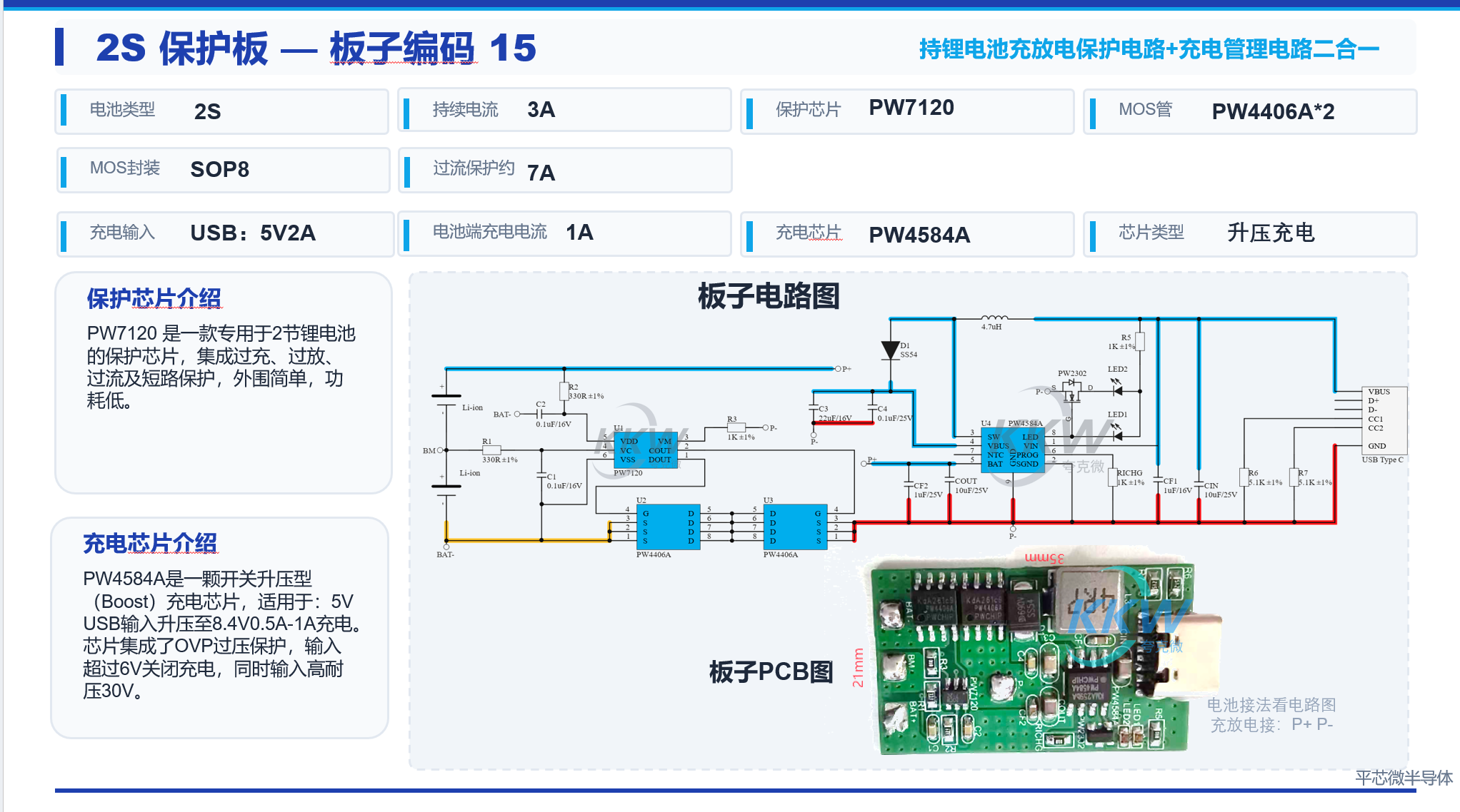

五、与充电电路二合一参考设计
HY2120-CB保护IC可以与多款充电IC搭配,实现充电+保护二合一设计。以下是经过实测的参考方案:
锂电池锂电池锂电池锂电池锂电池
二合一连接方式
• 充电IC输出接保护板P+、P-(充放电共用端口)
• 保护板B+、B-、VM分别接电芯正极、负极、中点
• 充电时电流经过保护板MOS管,HY2120-CB实时监测,过充时自动切断
• 所有充电方案的完整电路图和BOM表都可以提供
选型建议
• 只有USB 5V输入、成本敏感 → PW4584A
• USB 5V输入、要高效率 → PW4252
• USB 5V输入、要大电流2A → PW4253
• 多种电源兼容(5V/9V/12V)→ PW4000
• 固定12V适配器 → PW4084
• 适配器电压不确定(10-24V)→ PW4242
