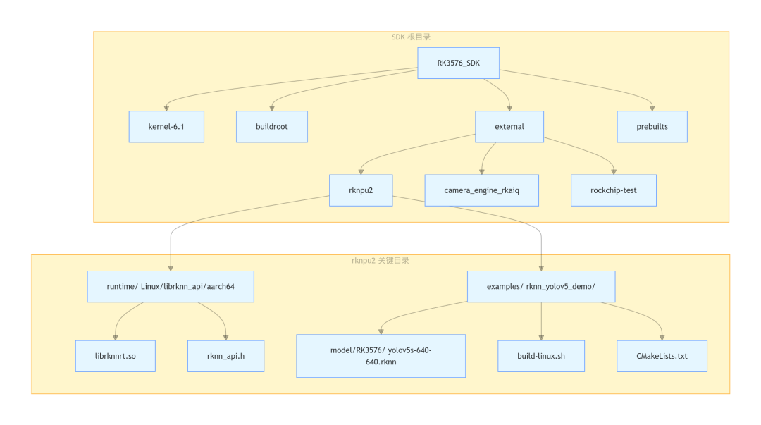

1.2 SDK 环境目录结构
目标检测
1.3 代码修改
目标检测

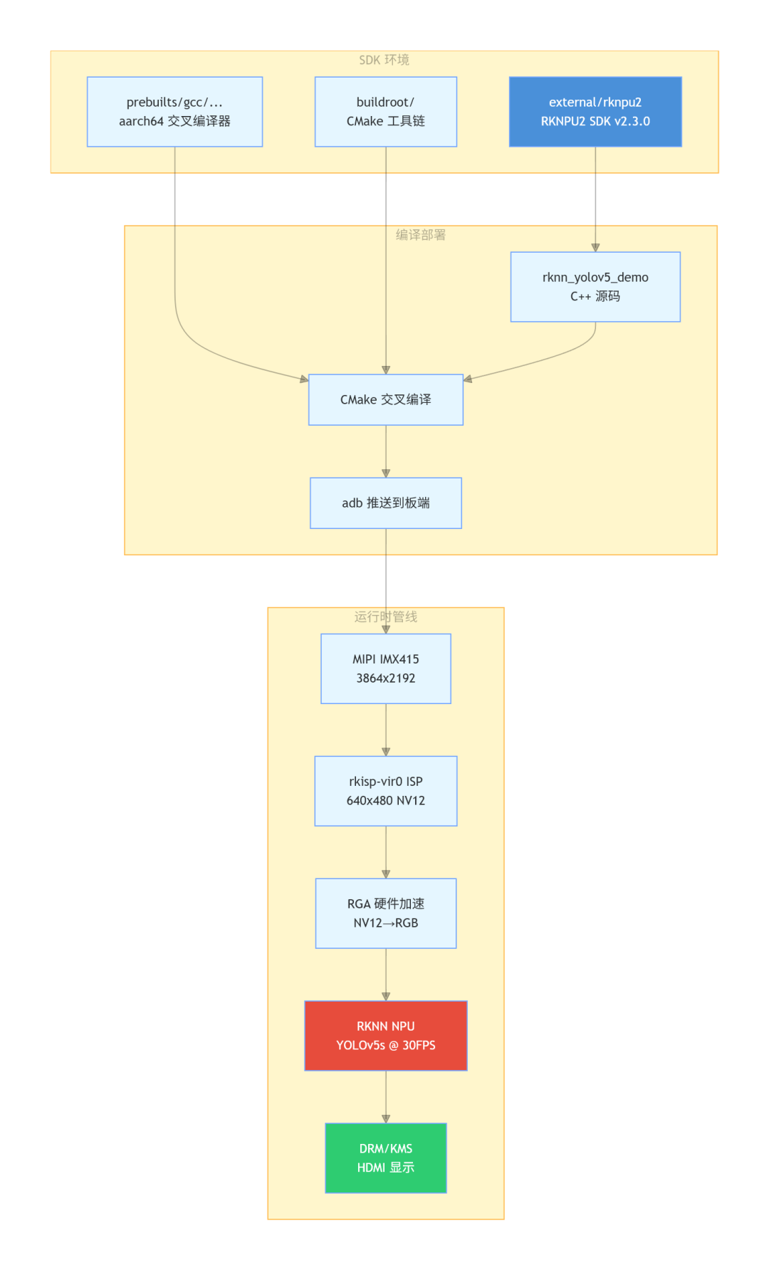

二、YOLOv5 Demo 交叉编译全流程
2.1 工具链路径说明
SDK 内部已预装对应交叉编译工具,无需额外下载:
1.AArch64 交叉编译器路径
prebuilts/gcc/linux-x86/aarch64/gcc-arm-10.3-2021.07-x86_64-aarch64-none-linux-gnu//bin/aarch64-none-linux-gnu-gcc
2.CMake 工具(buildroot 内置)
buildroot/output/rockchip_rk3576_recovery/host/bin/cmake
2.2 一键编译命令
cd external/rknpu2/examples/rknn_yolov5_demoexport GCC_COMPILER=/path/to/aarch64-none-linux-gnuexport PATH=/path/to/cmake:$PATH./build-linux.sh -t rk3576 -a aarch64 -b Release

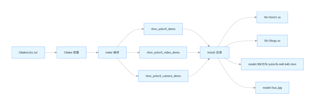

编译流程逻辑:
目标检测
2.3 编译产物目录说明
编译完成后所有文件输出至install/rknn_yolov5_demo_Linux/,目录结构如下:
rknn_yolov5_demo_Linux/├── rknn_yolov5_demo              # 图片推理 (6.8MB)├── rknn_yolov5_camera_demo       # 摄像头实时检测 (7MB)├── rknn_yolov5_video_demo        # 视频文件推理├── lib/│   ├── librknnrt.so              # RKNN 运行时│   ├── librga.so                 # RGA 图像加速│   └── librockchip_mpp.so        # MPP 视频编解码└── model/    ├── RK3576/yolov5s-640-640.rknn  # 预转换模型    ├── bus.jpg                       # 测试图片    └── coco_80_labels_list.txt       # COCO 标签

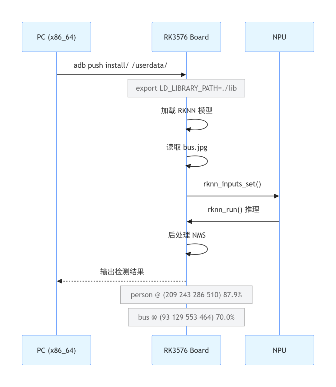

3.1 ADB 推送全部文件至开发板
adb push install/rknn_yolov5_demo_Linux /userdata/

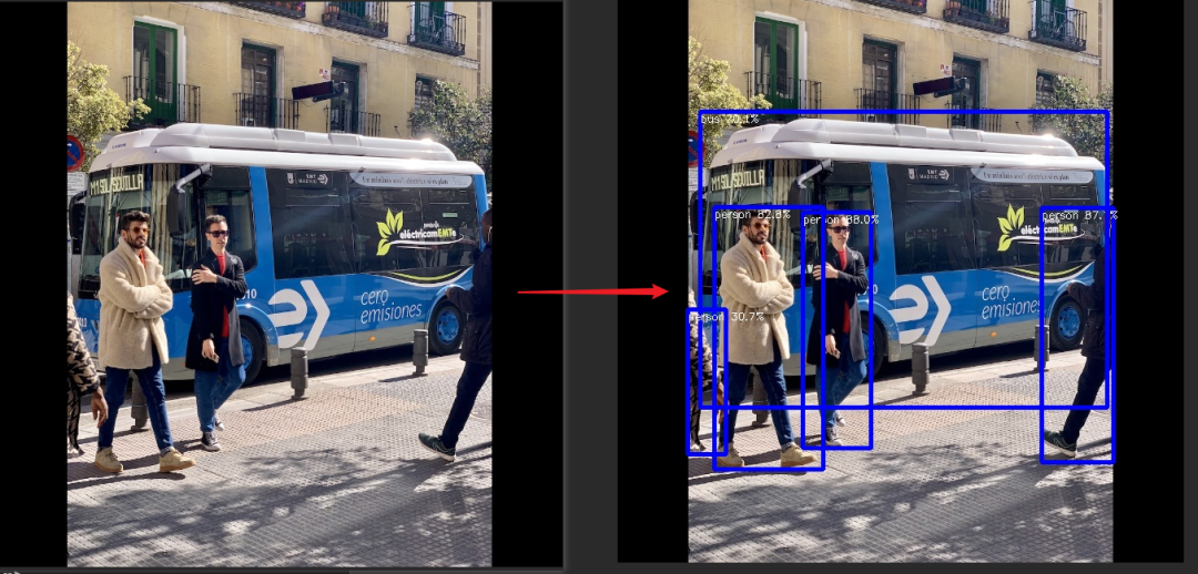

3.2 图片推理功能验证
cd /userdata/rknn_yolov5_demo_Linuxexport LD_LIBRARY_PATH=./lib# 运行图片检测./rknn_yolov5_demo model/RK3576/yolov5s-640-640.rknn model/bus.jpg
效果展示:目标检测
执行时序流程:
目标检测
程序预期输出日志:
sdk version: 2.3.0 driver version: 0.9.8model input: 640x640x3Read model/bus.jpg ...once run use 31.95 msperson @ (209 243 286 5100.879723bus @ (93 129 553 4640.700761loop count = 10, average run 24.93 ms  ← 40 FPS!

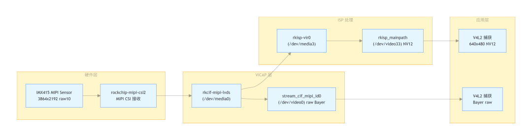

3.3.1 摄像头硬件数据流管线
目标检测

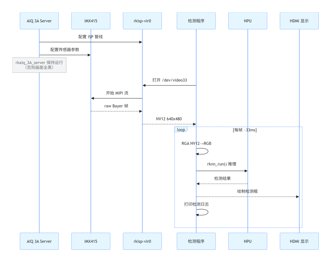

3.3.2 前置操作:启动 AIQ 3A 服务(必做)
# 启动 AIQ 3A 服务(必需的!否则摄像头画面全黑)/etc/init.d/rkaiq_3A.sh start
重点说明:rkaiq_3A_server 进程必须持续后台运行,负责 ISP 自动曝光、白平衡、对焦 3A 调优;进程被杀后摄像头无正常画面。
3.3.3 启动实时检测程序
cd /userdata/rknn_yolov5_demo_Linuxexport LD_LIBRARY_PATH=./lib# ISP管线NV12输出(推荐使用)./rknn_yolov5_camera_demo model/RK3576/yolov5s-640-640.rknn /dev/video33# 备选:直接读取raw Bayer原始通道./rknn_yolov5_camera_demo model/RK3576/yolov5s-640-640.rknn /dev/video0

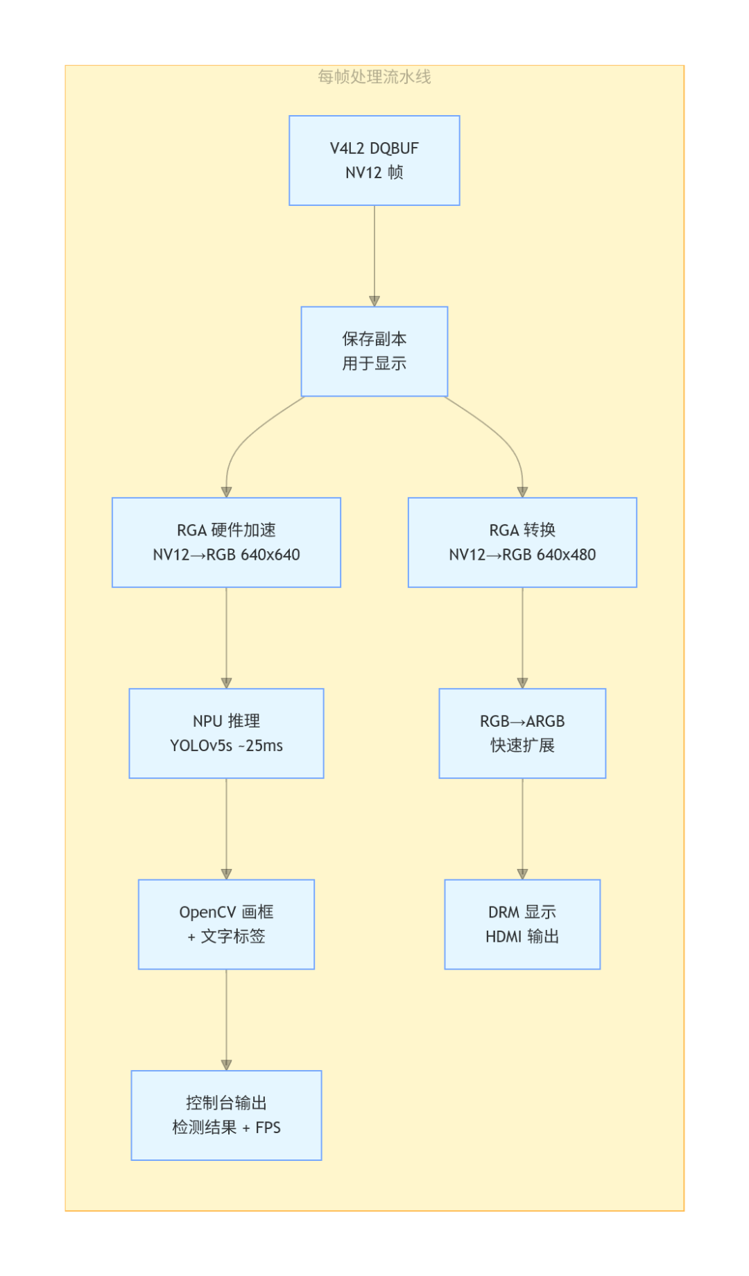

摄像头实时推理完整时序:
目标检测
3.3.4 HDMI 实时画面显示逻辑
程序内置 DRM 显示模块,自动将摄像头原图 检测框叠加输出至 HDMI 显示器,单帧完整处理链路:
目标检测

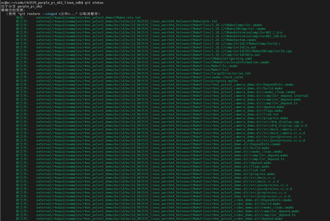

六、SDK 源码新增 修改清单
6.1 新增源码文件
文件路径
功能说明
代码行数
src/main_camera.cc
MIPI 摄像头实时 YOLOv5 检测主逻辑
~750
src/drm_display.cpp
DRM/KMS HDMI 显示驱动模块
~260
include/drm_display.h
显示模块对外头文件接口
~30
6.2 修改文件
文件
改动内容
CMakeLists.txt
新增 rknn_yolov5_camera_demo 编译目标;链接 libdrm 库;添加 DRM 头文件搜索路径

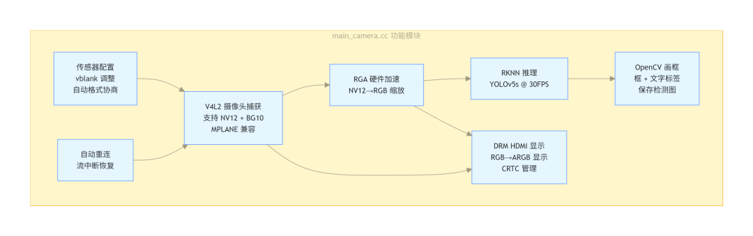

6.3 实时检测程序功能模块架构
目标检测
6.4 新增完整功能列表
1.V4L2 MPLANE 多平面摄像头捕获:同时兼容 ISP 输出 NV12rkcif raw BG10 两种图像格式,自动协商像素格式
2.IMX415 传感器时序优化:动态调整 vblank 参数,减少 MIPI CSI 传输报错
3.RGA 硬件图像流水线:零拷贝完成 NV12 转 RGB + 尺寸缩放,纯硬件加速
4.OpenCV 检测结果渲染:红色目标框 绿色类别置信度文字叠加
5.DRM KMS 直出 HDMI:不依赖桌面,直接输出带检测框实时画面
6.软件 Bayer 解码:内置 BG10 原始图像转 RGB888 逻辑,支持直读 RAW 数据流
7.摄像头断流自动重连:画面中断后自动释放设备、重新打开采集
8.检测帧本地存储:每 30 帧自动保存一张带标注图片至/tmp/detect_*.jpg
