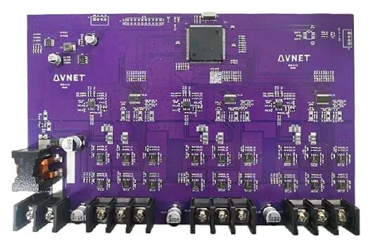

为加速新一代电动汽车的热管理创新,安富利推出48V热管理系统(TMS)评估板方案。该方案基于英飞凌CYT2B9系列TRAVEO II微控制器与MOTIX高性能驱动芯片,为多电机控制提供了完整的硬件与算法支持,旨在帮助工程师加速48V热管理系统的设计、验证与部署。
安富利
硬件架构:高性能与高可靠性的融合

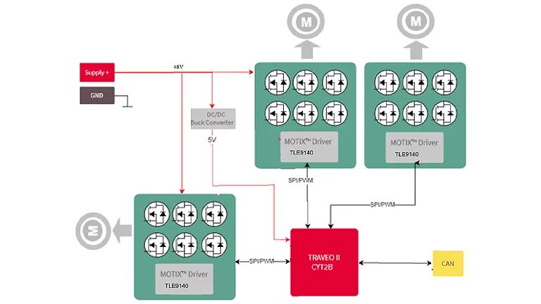

该评估板的核心控制单元采用TRAVEO II CYT2B9微控制器。该产品基于ARM Cortex-M4内核构建,具备强大的实时处理能力与浮点运算性能,能够高效运行复杂的电机控制算法。更重要的是,该MCU内置硬件加密引擎与功能安全机制,为系统的信息安全与运行可靠性提供了底层保障。
在驱动层面,评估板选用了英飞凌MOTIX系列的TLE9140三相半桥栅极驱动器,该芯片针对48V系统优化,能够高效驱动六颗MOSFET。配合低导通电阻、高开关频率的IAUT300N10S5N015功率MOSFET,整体方案可在保证开关效率的同时,降低功率级发热。此外,板载的TLS系列LDO为系统提供了稳定可靠的供电网络,具备完善的过压、过流与热保护功能。TLE9351BSJ高速CAN FD收发器则为CAN通信总线提供物理层保护、总线唤醒与低功耗待机能力,共同确保系统在复杂车载环境下的持续安全运行。
在核心性能方面,该评估板支持多电机的并行控制,能够同时实现对三路永磁同步电机的无传感器FOC控制,并具备高精度的转矩与转速调节能力,有效降低了系统成本与布线复杂度。同时,评估板还预留了一路带传感器(霍尔/编码器)的PMSM控制通道,用于对启动可靠性或低速性能有苛刻要求的高安全场景。
通信方面,评估板集成了CAN与LIN总线接口,全面支持汽车电子通信标准。通过CAN总线,系统可与整车控制器无缝交互,实时响应温度、转速与模式指令;通过LIN总线接口,则可连接并控制外部的各类阀体执行器,为构建智能热管理网络建立技术底座。

框图
