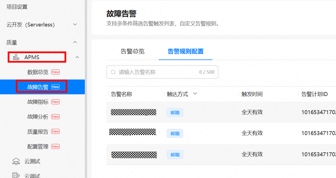

开发与服务/质量/APMS/故障告警
开发者
分为了两块大功能:
告警总览:提供告警查看、屏蔽、签收等功能,支持一键跳转至对应的指标查看对应告警的指标与问题分布。
告警规则配置:告警规则配置的入口,支持配置多种指标类型,不同监控的告警,支持多种方式的告警触达。
二、配置你的告警规则

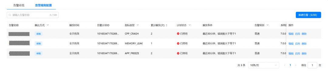

展示已配置的告警规则,通过新建告警创建对应的规则,在每条告警规则的操作栏可以控制规则的启停、删除、编辑规则的内容。
开发者

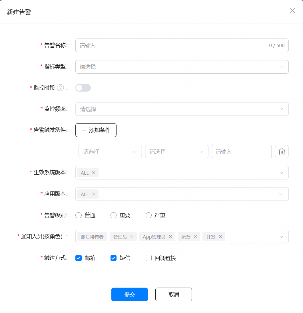

点击新建告警创建新的告警规则:
开发者
下面是各项的配置:
开发者

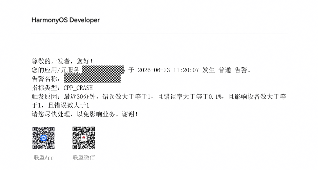

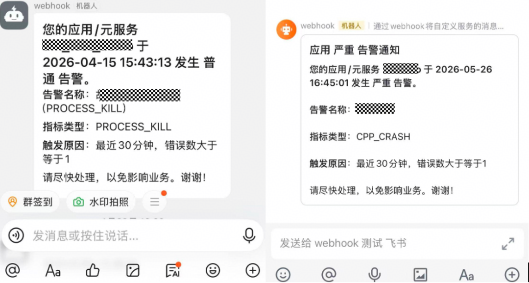

当应用配置完告警规则,并启用后,后台会根据应用对应的指标和规则配置进行告警计算,如检测到告警则会根据规则配置发送对应的告警通知:
开发者开发者

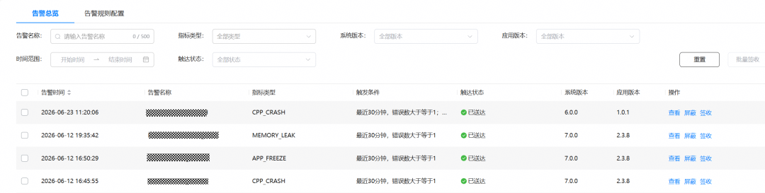

总览页面显示了历史到现在所有的告警:
开发者
根据触达状态分为以下四种:
1.发送失败:告警生成,但是规则配置的通知发送失败
2.已送达:告警生成,成功发送通知
3.已屏蔽:告警生成,但已被手动屏蔽
4.已签收:界面操作签收后生成的状态,表示告警已经被关注处理
支持按照指标类型、系统版本、应用版本、时间范围、触达状态进行告警筛选。

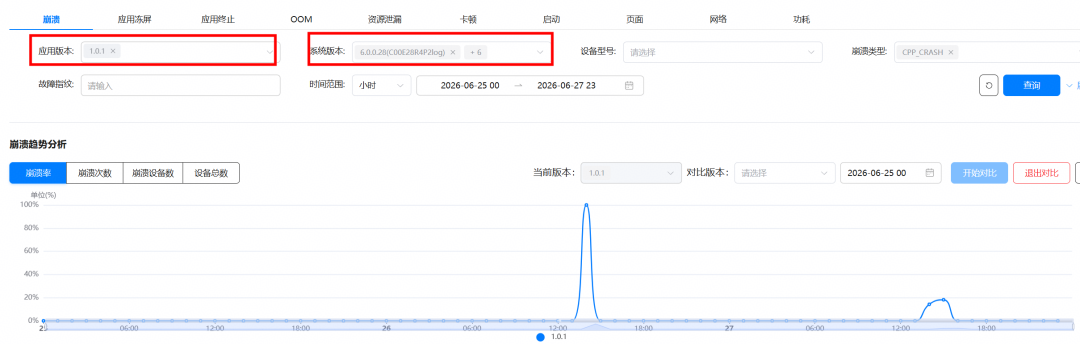

如果想要查看具体的问题可以点击具体告警的查看,将会直接跳转到对应系统版本。应用版本的指标大盘,会直接携带发送告警的应用版本与系统版本,绘制对应的趋势分析曲线。
开发者

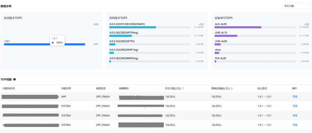

也可以在页面内直接查看问题分布的系统版本与设备版本,TOP 问题将会根据指纹汇聚,可以根据聚类进行问题分析:
开发者
