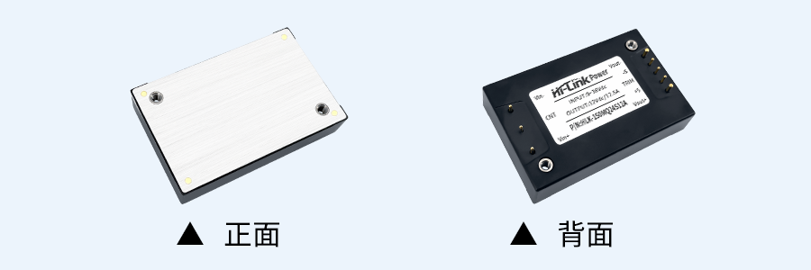

150MQ系列采用标准1/4砖封装,金属底壳加黑色阻燃外壳,整机标准型约72~78g,带散热器型约125~130g。全系列覆盖24V、48V、110V三大额定输入电压平台,输出电压涵盖12V、19V、24V、28V、48V等多种规格。
