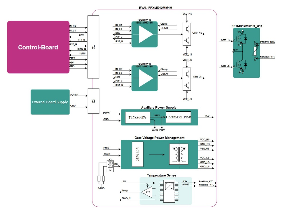

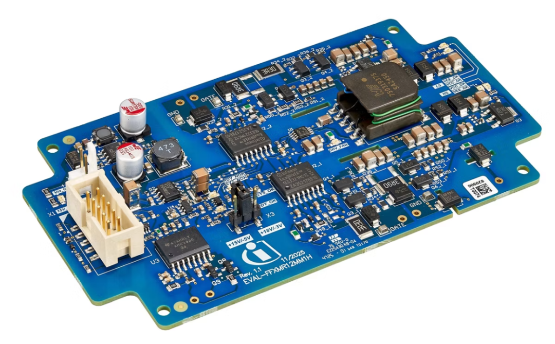

EVAL-FFXMR12MM1H 评估板,支持对采用 CoolSiC 技术的 EconoDUAL 3 功率模块(如FF1MR12MM1H_B11)进行快速评估,该评估板集成 EiceDRIVER,具备 DESAT 短路保护和有源米勒钳位功能,内置栅极驱动电压电源与 NTC 热敏电阻,可实现温度测量。

产品框图

隔离式内部电源(15 V 与 5 V)
NTC 温度检测
有源米勒钳位与 DESAT 检测
适配 PressFIT 压接安装的 PCB 设计
两档可选栅极电压等级
隔离式栅极驱动器,boost级可选
应用价值
通过内部电源实现自供电
DESAT 检测实现短路保护
有源米勒钳位防止动态误导通
栅极电压可选:+18 V/-3 V 或 +15 V/-5 V
