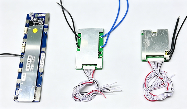

电动汽车、储能电站、无人机等终端场景中,锂电池的安全与稳定直接决定设备运行效率与使用安全。用户关注续航和动力,却很少注意到电池内部的电池管理系统(BMS)。BMS负责实时监测电压、电流、温度,主板、焊点、温控探头一旦出问题,轻则电池停机、设备瘫痪,重则引发安全事故。而BMS紧邻电芯模组,长期处于高温、高湿、腐蚀性气体环境中,对BMS三防漆防护的要求极高。
多数电池产品仅对电路板做简单喷涂,防护存在明显短板:单一涂层扛不住长期盐雾和湿热老化,焊点受振动容易脱焊,温控探头松动失灵——这些问题在终端使用中频繁出现,直接拉低设备可靠性。施奈仕针对BMS系统开发了"整体涂覆+局部加固"的双层防护用胶体系,从系统层面解决电控防护问题。
第一层:CA6001电防胶(BMS三防漆),整板全覆盖。 UV加湿气双重固化,施工效率高、成膜均匀。固化后形成致密防护膜,实测可耐受双85湿热168小时、-65℃至150℃冷热冲击,同时具备耐盐雾、防霉、绝缘性能,有效隔绝水汽、粉尘与腐蚀性气体。产品通过UL94 V-0阻燃认证,电控系统安全等级进一步提升。
第二层:BMS光固胶CV3008 ,薄弱点位精准加固。 针对焊点、NTC温控探头等关键部位定点强化。固化速度快,2-3秒即可完成定位,粘接强度高,牢牢锁住焊点与探头。长期振动和高低温循环下胶层不脱落、不开裂,焊点虚焊、探头松动、信号失灵等常见故障得到有效控制。二十轮高低温循环后粘接强度保持率仍达90%,稳定性经实测验证。
bms整体涂覆+局部加固,BMS防护的正确打开方式
BMS三防漆CA6001负责"全覆盖、隔环境",CV3008负责"固焊点、锁探头",两款产品组合构成一套完整的BMS双层防护方案,补齐电控系统的防护短板。对车企、储能运营商、工业设备厂商而言,BMS故障率下降意味着停机时间减少、运维成本降低、产品口碑提升。终端市场对锂电池可靠性要求持续提高,电控系统防护能力已成为衡量电池品质的关键指标。施奈仕基于成熟胶粘剂技术,以BMS三防漆为核心提供适配全场景的防护方案,以双层防护保障电控系统稳定运行,支撑客户生产更耐用、更安全的锂电产品。
