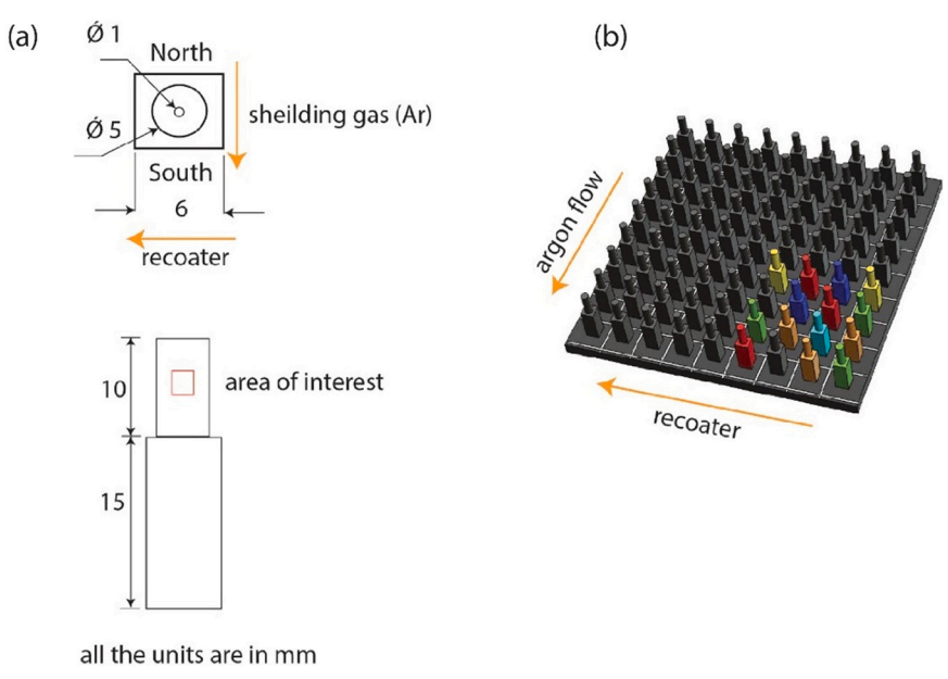

试样材料为Ti-6Al-4V合金,用激光粉末床熔融系统制备。试样设计成圆柱与棱柱组合体,测量在圆柱段(直径5mm)进行:该表面平行于建造方向,能反映增材制造逐层堆积的特征结构。为获得不同粗糙度水平的表面,采用了多组工艺参数。测量区域统一选在试样的"北向"侧面

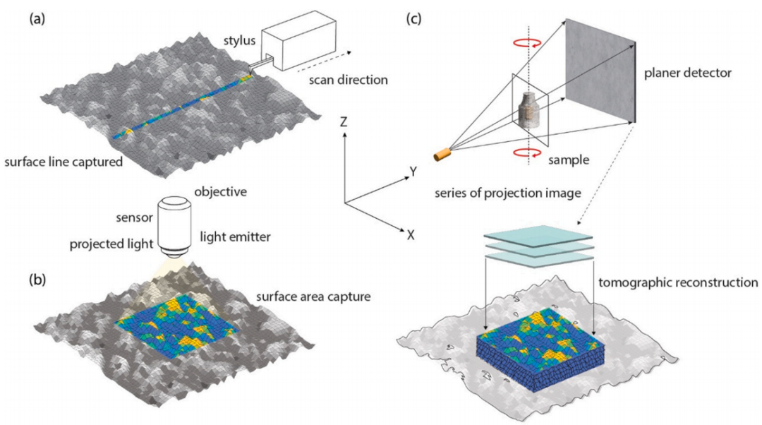

使用(a)探针式台阶仪(b)光学轮廓仪(白光干涉仪和聚焦变倍显微镜)和(c)X射线计算机断层扫描进行表面数据采集的技术原理图
四种测量仪器的关键参数如下探针式台阶仪探针半径2µm,垂直分辨率1nm;白光干涉仪垂直分辨率100nm;聚焦变倍显微镜垂直分辨率约100nm,采用300X–500X放大倍数;XCT体素大小在0.9–3µm之间。为保证数据可比,所有测量都定位在试样的同一物理区域。数据处理上,所有面数据都经过S-滤波器去噪和F-算子去除形状(如圆柱曲率),比较时采用统一的滤波参数(3.5µm)。轮廓数据则用一阶或二阶多项式做倾斜校正。

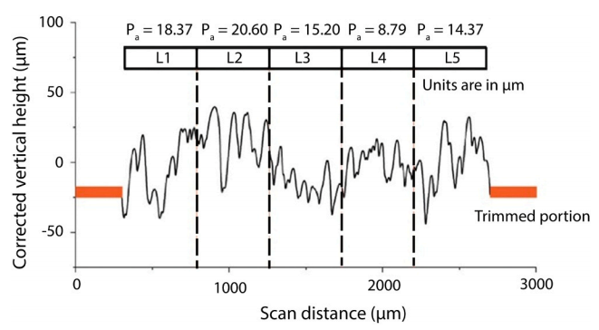

使用探针式台阶仪方法捕获的线的分段轮廓分析及其各分段间的算术平均高度变异性
对于轮廓测量,台阶仪在3mm扫描长度内,分段平均粗糙度差异明显(8.79–20.60µm),说明单条短程线扫描的代表性有限

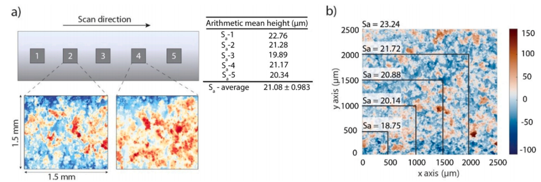

确定每个试样的最佳扫描次数

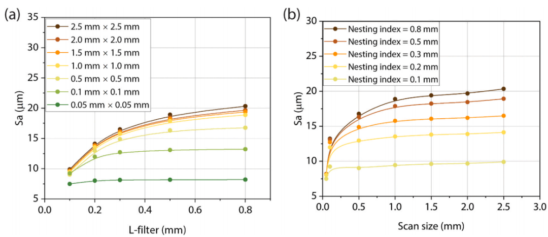

面测量技术(白光干涉仪/聚焦变倍显微镜)的扫描尺寸从0.05mm增至2.5mm时,由于纳入更多低频波纹,测得的Sa值随之增大
显微镜
(a)平均粗糙度参数随L参数的增加而增加,当所有波纹度分量被去除后趋于稳定(b)在固定的L-滤波器嵌套指数下,Sa随扫描尺寸的变化
施加L-滤波器去除波纹度后,Sa值趋于稳定,1.0mm的扫描尺寸在信息量和效率之间是个不错的折中。

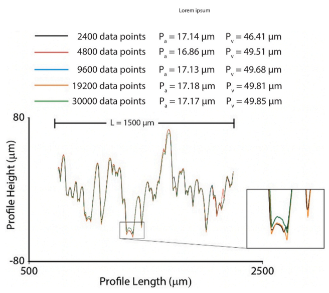

对5种数据密度变化进行了探针式台阶仪线扫描重复

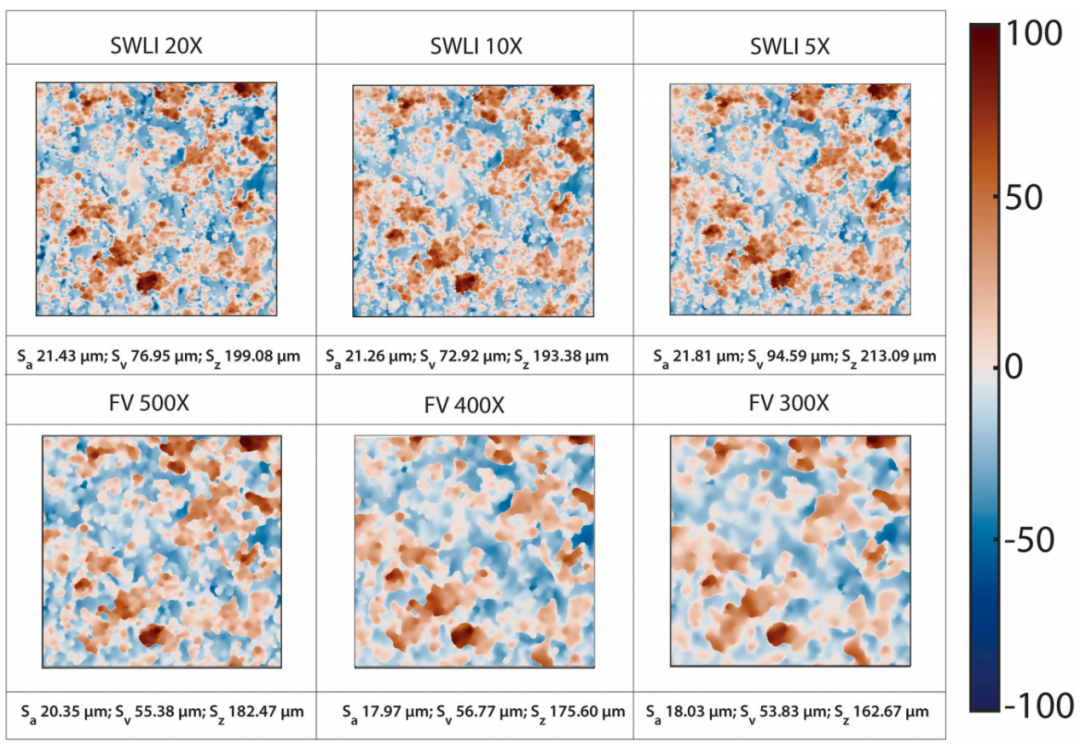

不同放大倍数和数据点数对表面纹理参数的影响
放大倍率对白光干涉仪捕获极端谷深有影响。5X物镜(数值孔径更高)测得的Sv值(约94.59µm)大于20X物镜(约76.95µm),说明高数值孔径物镜更能接收到来自深谷的反射光。聚焦变倍显微镜那边,放大倍率变化对纹理参数影响不大。

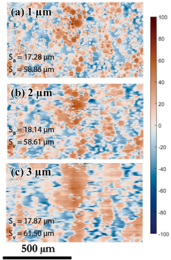

XCT体素大小比较及其对纹理参数的影响
XCT扫描中,3µm体素尺寸与1µm体素所得Sa和Sv值差异仅约3%–5%:只关注高度参数的话,较大体素也能接受,只是细节可见度会差一些。

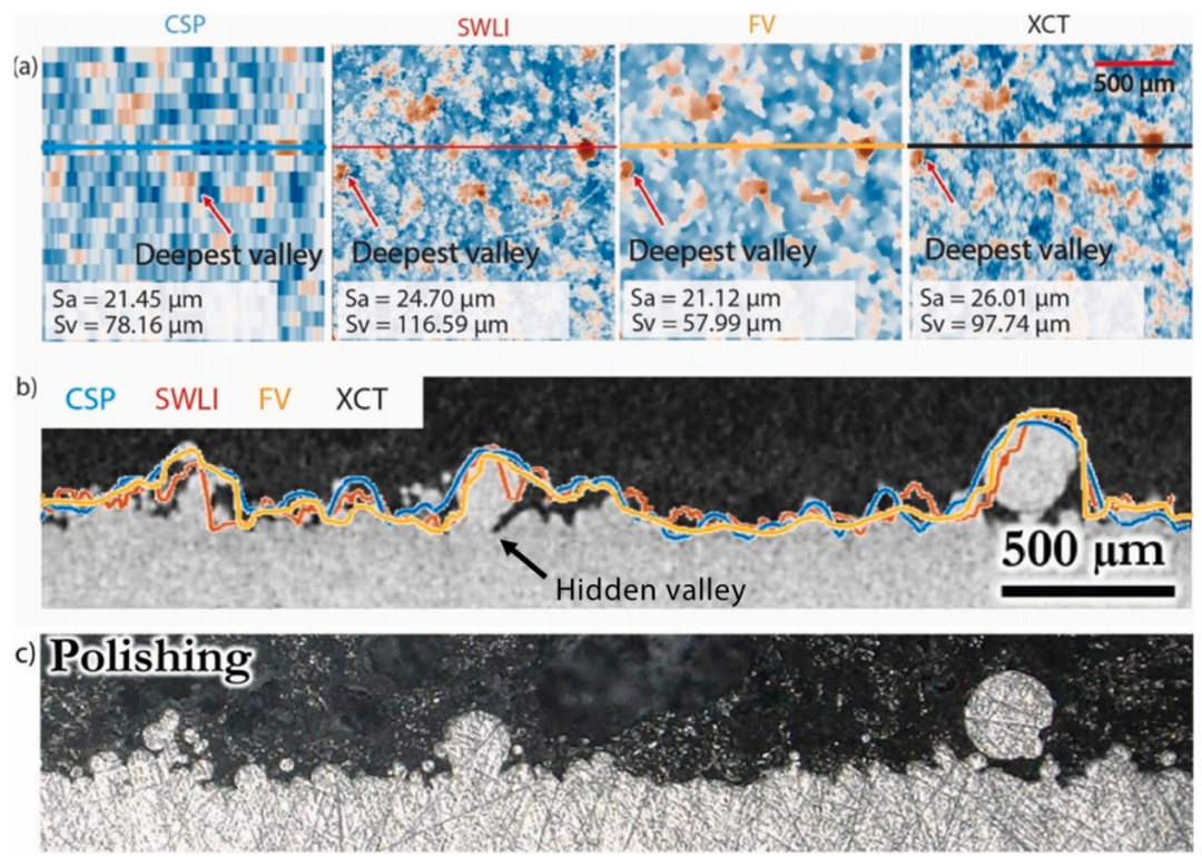

使用所有四种设备测量的同一区域的定性对齐形貌及该特定轮廓的表面纹理参数
通过图像配准,四种技术对同一区域的测量结果可以直接对比。台阶仪、白光干涉仪、聚焦变倍显微镜和XCT捕获的轮廓在宏观峰谷上一致。但极值捕获上差别不小:XCT测得的Sv值最大,能清晰分辨出被顶部凸起遮住的"隐藏谷底"。白光干涉仪受光学反射原理限制,难以探到这类盲区,但捕获尖锐凹口的能力强于聚焦变倍显微镜。台阶仪靠线扫描,覆盖范围有限,碰到最大峰或最深谷的概率最低。

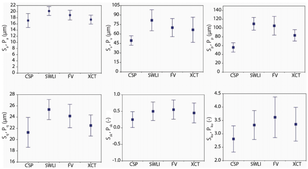

使用探针式台阶仪、白光干涉仪、聚焦变倍显微镜和XCT方法(所有试样)捕获的表面形貌参数的定量比较
对所有试样的统计显示,面测量技术(白光干涉仪/聚焦变倍显微镜/XCT)得到的平均幅度参数(Sa、Sq)通常高于台阶仪线扫描,面测量覆盖面积更大,特征分布也更完整偏度(Ssk)和陡度(Sku)在各技术间一致性较好(Ssk: 0–1,Sku: 2.5–4.5),说明表面高度分布尖锐、峰偏多。
效能方面,聚焦变倍显微镜数据采集速度最快,白光干涉仪和聚焦变倍显微镜重复性都不错,台阶仪垂直分辨率最高但重复性受机械接触影响。XCT成本最高(设备百万美元级)、耗时最长(扫描加处理),但它能提供次表面和隐藏特征信息,这一点别的技术替代不了。数据采集速率高不等于方法更好最终怎么选,还得看应用需求,是关注平均粗糙度,还是极端谷底。

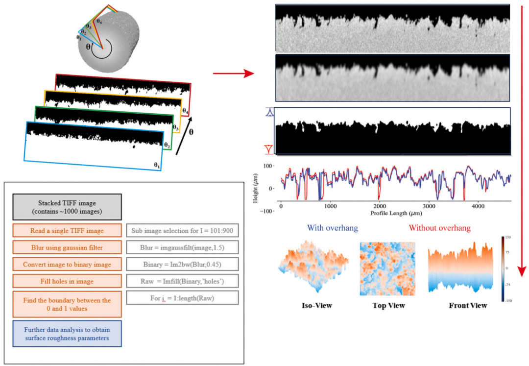

显示使用XCT方法的投影数据进行体积数据处理的流程图
