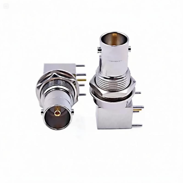

本产品为德索(DOSIN)针对视频传输与75Ω射频系统弯角布线场景推出的 BNC型弯母头75欧姆板端/面板安装射频连接器,官方标准型号:BNC-KYWHD-5(行业惯用别称:BNC-75KYWE)。该产品专为需要在设备机箱、仪器面板或PCB板上实现75Ω视频信号低损耗传输且对安装空间有紧凑要求的场景而设计,是广播电视、安防监控、视频矩阵及工业视觉系统中实现面板级弯角互连的理想选择。
连接器
该连接器采用 BNC母头(内孔) 接口形态,通过标准双销钉 卡口式快锁结构 实现与BNC公头插拔件的快速连接——只需旋转四分之一圈即可完成锁紧或分离,插拔手感顺滑且锁定牢固,特别适合需要频繁插拔或快速组装的测试与工程环境。其 90°弯式(直角) 结构设计,使线缆引出方向与面板平行,相较于传统直式安装方式,可大幅节省设备内部纵向空间,尤其适用于面板后方高度受限的场景。其 法兰盘面板固定 安装方式,配合标准 M12×0.75 安装螺纹与安装孔位,实现与机壳面板或PCB板的牢固固定。尾部采用 焊片式(Solder Tab) 引出结构,便于与PCB板进行可靠焊接。产品总长 34mm,结构紧凑,配有 SW14 扳手平台,方便安装与拆卸。标准特性阻抗为75Ω,频率覆盖 DC ~ 2GHz,是各类视频与75Ω射频系统面板级弯角互连的专业之选。

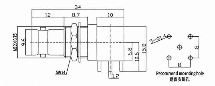

安装螺纹长度10mm
整体总长34mm
法兰尺寸15.8mm × 10.6mm
扳手平台SW14,方便螺母锁紧与拆卸
尾部结构焊片式(Solder Tab) ,适合PCB焊接
推荐安装孔严格按照图示孔径尺寸开孔,确保安装同轴度

在75Ω视频系统的面板连接器选型与安装中,一个常见的误区是将外观相似的50Ω BNC连接器误用于75Ω系统——两者虽然接口物理尺寸一致、可以互插,但特性阻抗不匹配将导致信号反射与回波损耗增大,直接影响视频信号质量。视频系统一般是75Ω,射频系统是50Ω,选错就等于“白搭”。此外,弯式连接器的面板安装对法兰定位面垂直度与安装孔精度要求更高——任何安装偏差都可能导致弯式结构内部应力变化,影响高频性能稳定性。德索(DOSIN)通过提供 精确的推荐安装孔尺寸图严格的出厂75Ω阻抗与弯式同轴度检测,正是为了解决“50Ω与75Ω混用导致信号劣化、弯式安装对位不准导致高频性能波动、视频传输质量不稳定”这一视频工程领域的普遍痛点。
如需获取本系列BNC连接器的详细 机械尺寸CAD图纸75Ω阻抗矢量网络分析仪(VNA)实测驻波曲线报告面板开孔推荐规范,或需要申请 工厂批发询价免费样品评估,欢迎在下方留言,或直接联系德索的在线客服。我们的高频射频技术支持团队将在第一时间为您提供全面的选型配合。
