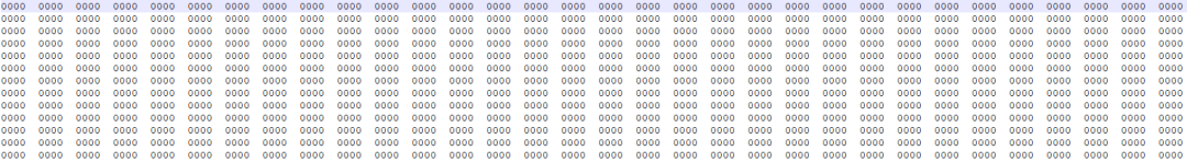

在信号处理或者一些功能仿真中,很多场景下都需要将txt文件中的数据批量导入到vivado中进行仿真测试,在vivado里提供了一些常用的文件处理函数,例如fcanf,sscanf,readmemh等,但是应用过程中有时候txt文件数据格式不一样,这时候直接使用这些函数就不太适用了,通常需要对txt数据格式进行处理,一般情况下原始数据转成带符号的16进制定点数后再用vivado去读取。本文经过各种探索和测试,整理了两种在vivado里读取txt文件的方式。
数据格式说明
数据最好是通过python或者MATLAB转成十六进制数据之后再写入txt文件,如图:
文件

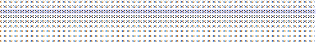

图中是每行32个位宽为16bit的十六进制数据,txt文件一共2048行,需要讲这些数据导入到vivado里进行仿真测试,为了方便,可以将每行32个数据拼成一个512bit的数据,像这样:
文件
其实就是把数据中间的空格去掉就可以了,但前提是原本的数据一定是十六进制的,要不然拼起来到vivado里还要进行额外处理。
