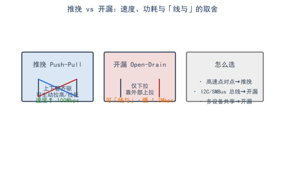

图:推挽 vs 开漏对比
二、推挽与开漏:从内部构造说起
要选对,得先看清两兄弟的"内脏"。推挽内部有上下两个晶体管:要输出高,上管导通把线拽到电源;要输出低,下管导通把线拉到地。两个方向都能主动驱动,所以边沿陡、速度快。开漏只有下拉管、没有上拉管:输出低时下拉管导通,输出高时管子关断,线靠外部上拉电阻慢慢充到电源。它自己"推"不上去,全靠外面的电阻"拉"上去,所以天生就慢。关键差异在于:推挽能主动拉高拉低,速度快但两端不能对顶;开漏只能主动拉低,高电平靠外部,速度慢但允许多个器件共享一根线做"线与"。一个能"强推",一个只能"强拉",这是后面所有取舍的根源。推挽的代价是两端不能对顶——一旦一个器件输出高、另一个输出低,上下管形成从电源到地的直通路,也就是贯通电流,所以推挽总线严禁多驱动同时工作;开漏的代价是慢,但它天生支持"线与":任何器件拉低都生效、全部松开才为高,这正是多主共享的物理基础。一句话,推挽追求"快而独占",开漏接受"慢而共享",没有谁更高级,只有合不合适。回头看,早些年数字电路几乎都是五伏逻辑,大家说同一种方言,根本不需要翻译;后来工艺进步,核心电压降到三点三伏、一点八伏甚至更低,电压低则功耗小、集成度高,代价是方言越来越多,电平转换从可有可无的附件变成必不可少的基础设施。今天你随手画的一块板子,里面多半就藏着一两颗翻译官,理解这个历史,你就明白为什么这类芯片市场越来越大、为什么值得认真选型。
三、手册里的硬数字:差了八十倍
翻开 ASC0108S 数据手册,数字很说明问题。在 VCCA 3.3 伏、VCCB 5 伏条件下,推挽模式数据速率可达 100 兆比特每秒,开漏模式只有 1.2 兆比特每秒,两者相差八十倍以上。为什么差这么多?推挽是双管主动驱动,上升下降都快;开漏的上升沿完全由外部上拉电阻和总线电容的 RC 时间常数决定,电容一大,边沿就拖成斜坡。这个八十倍的差距,就是结构差异的直接体现——可以用 RC 估算感受一下:若上拉 10 千欧、总线电容 100 皮法,时间常数就有 1 微秒,比 1 兆比特的比特周期还长,高电平根本充不满;把上拉降到 3.3 千欧,时间常数缩到 0.33 微秒,边沿才挺拔。八十倍的速率差,落到板子上,就是这一个电阻的取舍。这也是为什么评估一颗电平转换芯片,不能只盯着推挽的百兆速率自我感动,而要看开漏在实际总线电容下的真实余量——速率表上的最大值,往往发生在你板子上达不到的理想条件下,照着理想值设计,迟早被现实打脸。所以当你需要高速点对点通信,推挽是理所当然的选择;当你需要多设备共享总线,开漏是唯一正确的选择,代价是速度让位。ASC0108S 两种都支持,一片里你可以把某些通道配成推挽、某些配成开漏,灵活度很高。
四、真正的选择逻辑:你要的是"快"还是"大家都能插嘴"
很多资料给你一张僵硬的决策树,其实记住一句话就够了:推挽快但不能共享,开漏慢但能仲裁。I2C 总线允许多个主设备同时存在,任意时刻只能有一个在说话——谁想说话就把线拉低,说完松开,线被上拉电阻拉回高;如果两根线都被拉低,说明有人冲突,大家退避重来。这种"线与"仲裁的前提是任何器件都不能主动把线拉高,否则一个拉高一个拉低,总线直接短路过流。开漏正好满足:它只能拉低,高电平靠大家共享的上拉。推挽一旦参与,就破坏了这个前提,所以 I2C 规范从根上规定用开漏。这也是为什么你在数据手册里看到"开漏总线必须使用开漏缓冲"这类措辞时,它说的不是建议,而是物理约束——违背它的代价,就是开篇那次总线锁死和引脚过流。反过来,如果你的总线只有两个器件、走单向或全双工高速通信,没有任何"大家插嘴"的需求,那就毫不犹撒用推挽。当你既要速度又要共享——物理规律不允许通吃,只能分通道:高速点对点用推挽,共享总线用开漏。这也解释了为什么 SMBus、温控总线这类带热插拔和时钟延展的协议统统规定开漏——热插拔瞬间新设备接入,若它此刻把线拉低,整条总线只是被稳妥拉低而非短路,推挽根本做不到这种"随便插"的宽容,所以凡是讲究"即插即用"的总线,开漏几乎是唯一解。开漏还有个常被忽略的妙处:因为高电平靠外部上拉,上拉接到哪个电压,总线逻辑高就是哪个。这意味着开漏总线天然能做电平转换——低压器件和高压器件挂在同一条开漏线上,各自上拉到自己的电源,信号就能跨压互通,这正是很多 I2C 电平转换方案的物理基础。推挽做不到这点,因为它自己会主动把高电平驱动到固定电源。所以开漏虽慢,却灵活,这也是它在多电压系统里长盛不衰的原因。
