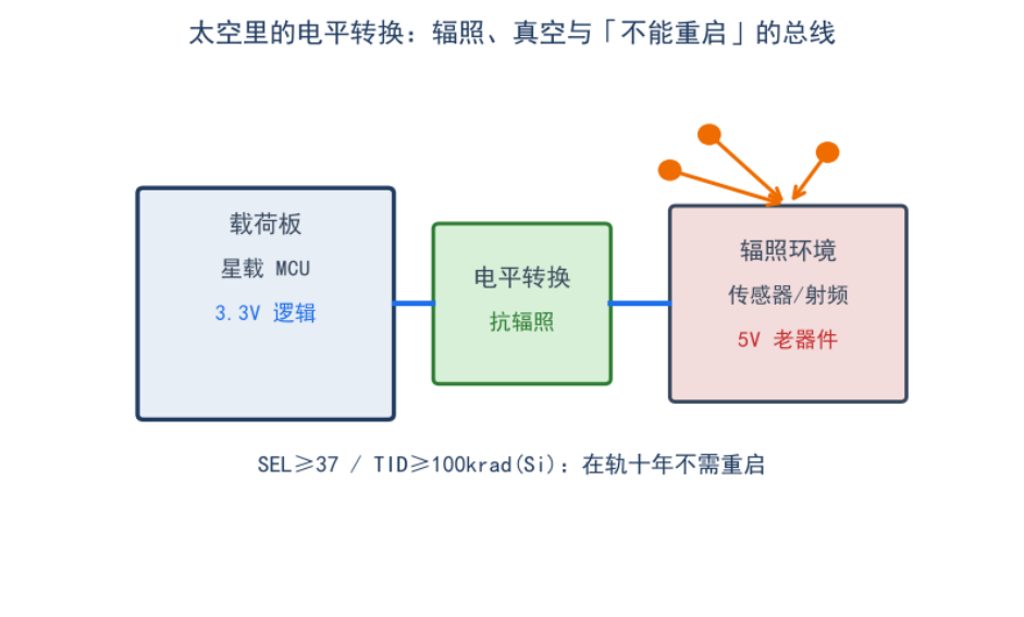

五、极端环境为什么让鬼影更凶
鬼影在极端环境里更猖狂,而且往往是多层叠加。温度上,高温让上拉电阻值漂移、漏电流变大、器件速度变慢,边沿进一步劣化;噪声上,车载、工业、星载环境电磁噪声大,开漏总线本就柔软的边沿更容易被噪声啃出毛刺;辐照上,太空里粒子轰击可能造成单粒子翻转,让某个状态位错乱,表现为"鬼影式"的偶发错误,这时候已经不是上拉问题,而是抗辐照问题。所以极端环境里鬼影更难定位——它常常是物理链路和空间环境一起下手,你只调上拉未必管用。举个量化的例子:某车载模块常温通信正常,一到发动机舱高温区误码飙升,查下来是上拉电阻的正温度系数让阻值随温升高、边沿更慢;换成低温漂金属膜电阻并降速一档,鬼影消失。可见极端环境里,鬼影常常是你平时留的余量被温度一点点吃光了,而不是突然冒出来的新毛病。另一个星载复盘更典型:某卫星在轨偶发遥测错,地面反复复现不了。结合在轨环境判断是辐照引起的单粒子翻转,叠加开漏总线边沿在低温下变慢,导致偶发采样错;对策是换抗辐照转换料、降低总线速率、加重纠错,之后再无异常。这个复盘说明极端环境的鬼影根因常跨了芯片、总线、辐照三层,必须系统地看,头痛医头救不了。
