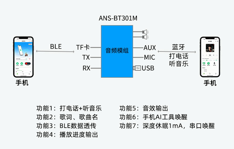

五、硬件连接与系统架构设计
在智能头盔的系统设计中,ANS-BT301M 通常作为从设备与系统 MCU 连接, 整体架构清晰,接线简单:
5.1 通讯接口
使用 UART 串口进行 AT 指令交互,接线仅需 4 根线(TX、RX、VCC、GND), 波特率默认 115200,可根据项目需求在 9600 ~ 921600 范围内配置。
5.2 音频输入/输出
麦克风 — 建议选用高性能指向性硅麦(信噪比 ≥ 60dB),确保在 80km/h 风噪环境下仍有良好的拾音效果;
扬声器 — 推荐使用 32Ω 或 16Ω 超薄头盔专用扬声器,兼顾音质与佩戴舒适度;
回声消除 — ANS-BT301M 内置 AEC(Acoustic Echo Cancellation),无需外挂 DSP 即可实现高质量免提通话。
5.3 电源设计
建议配合 LDO 稳压供电(如 HT7133 或同级别),确保电源纹波 < 50mV, 以获得更纯净的音频输出。输入端增加 TVS 管与去耦电容,提升 ESD 防护与电压稳定性。
低功耗设计
