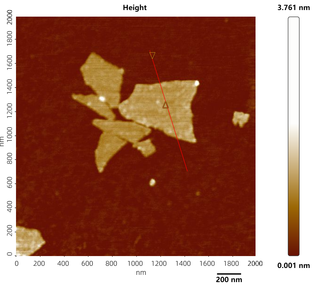

(a)致真精密仪器AFM对氧化石墨烯(GO)的形貌表征

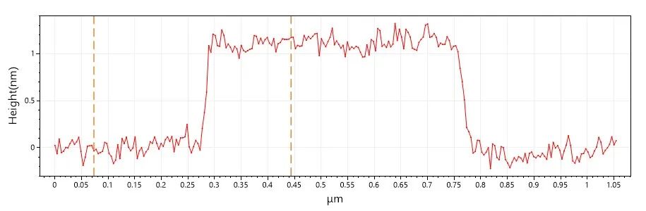

(b) 对应于(a)图中红色剖面线的高度轮廓曲线
结果简述:
致真精密仪器AFM对氧化石墨烯(GO)样品的表面形貌和厚度进行表征。如图(a)所示,AFM高度图像中可见基底表面分布有若干不规则的二维片状结构,边界清晰,呈现典型二维层状材料微观形貌特征。沿红色实线提取截面高度轮廓(图(b)),测得片层相对基底的高度差约为1.23nm,结合已有文献报道,可判断属于单层氧化石墨烯(GO)。

样品名称 氧化石墨烯
测试机型 Atom Edge Pro
多功能原子力显微镜
表征模式 轻敲模式
探针型号 NSC14/AI BS
扫描区域 2 μm × 2 μm
扫描分辨率 256 × 256
