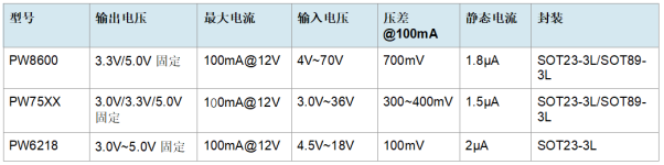

2.1 LDO 线性稳压器
芯片
LDO 使用建议:12V 输入时,PW8600 和 PW75XX 均可输出标称最大电流(100mA/150mA),热耗散约 0.7W~0.87W,SOT89-3L 封装轻松应对。PW6218 输入耐压 18V,12V 下可正常工作,压差仅 100mV,性价比极高。

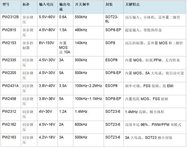

2.2 DC-DC 降压芯片
芯片

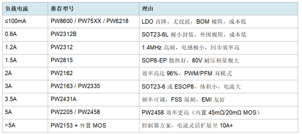

四、关键参数对比与选型逻辑
4.1 按输出电流选型
芯片
4.2 按应用场景选型

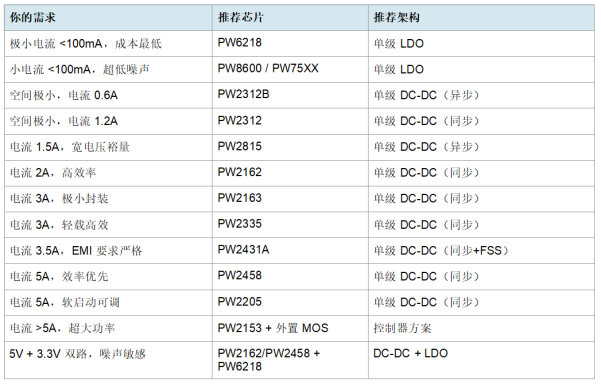

六、快速选型决策表
芯片
七、总结
