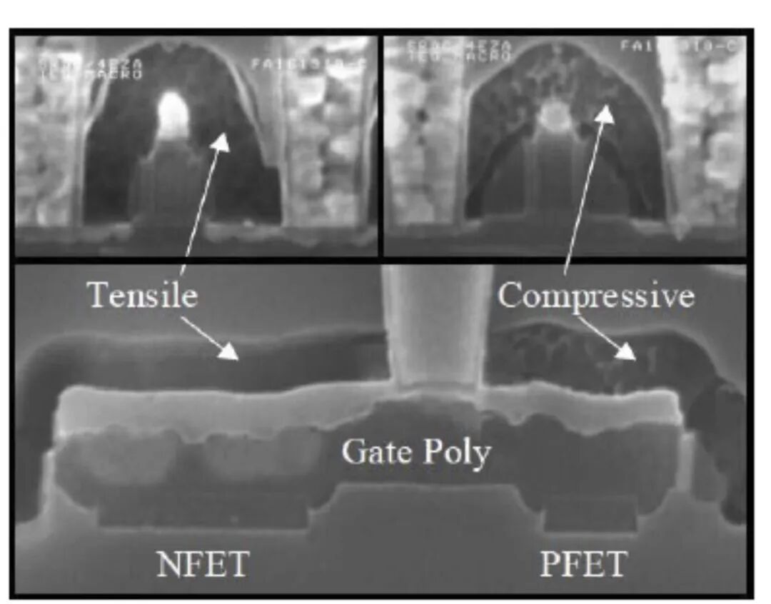

在芯片制造中,提升NMOS晶体管速度的一个有效方法,是在沟道中引入张应力。应力能改变硅的晶格结构,让电子迁移得更快。但问题在于,传统的应力引入方式——比如在器件上方沉积一层应力氮化硅薄膜——会带来布局依赖效应,不同密度的图形区域应力效果差异很大。

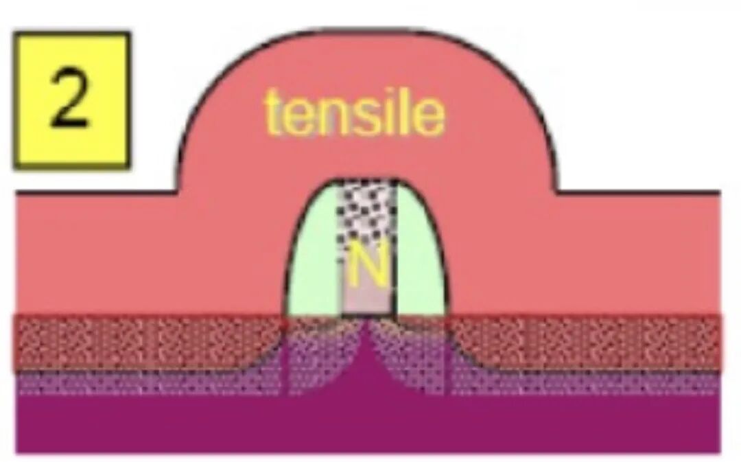

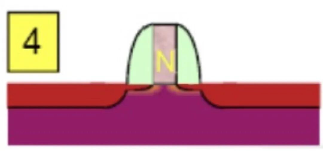

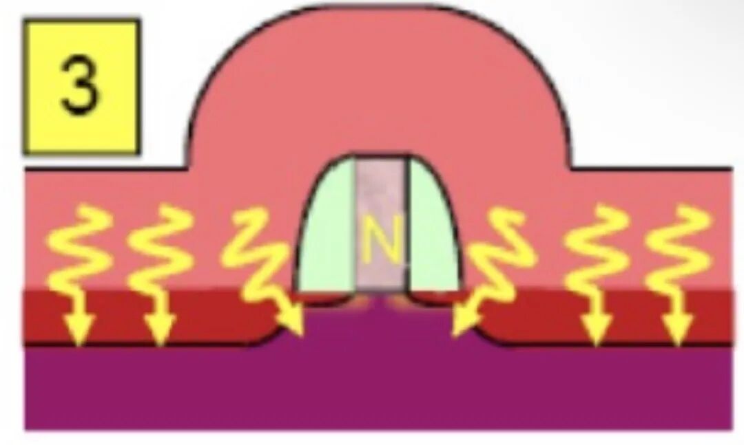

SMT的流程分四步。第一步,用硅离子注入对NMOS区域的源漏和多晶硅栅进行非晶化处理。高能离子把晶格结构打乱,让表面层变成非晶态,就像把一块整齐的砖墙砸成碎砖堆。第二步,在整个晶圆上沉积一层高张应力的氮化硅薄膜,然后通过光刻和刻蚀把这层氮化硅从PMOS区域去除,只保留在NMOS区域。第三步,进行高温退火。在退火过程中,非晶化的源漏区会重新结晶,从底部单晶硅衬底向上“长”回去。关键在于,退火时上方覆盖的张应力氮化硅就像一个“模具”,把应力“压”进了正在结晶的硅中。第四步,把这层氮化硅薄膜完全去除。

神奇的事情发生了:即使氮化硅应力源已经被移除,沟道中的张应力依然保留着。这就是“记忆”二字的来源——应力像被记住了一样,永久留在了沟道里,不再需要外部的氮化硅薄膜来维持。
