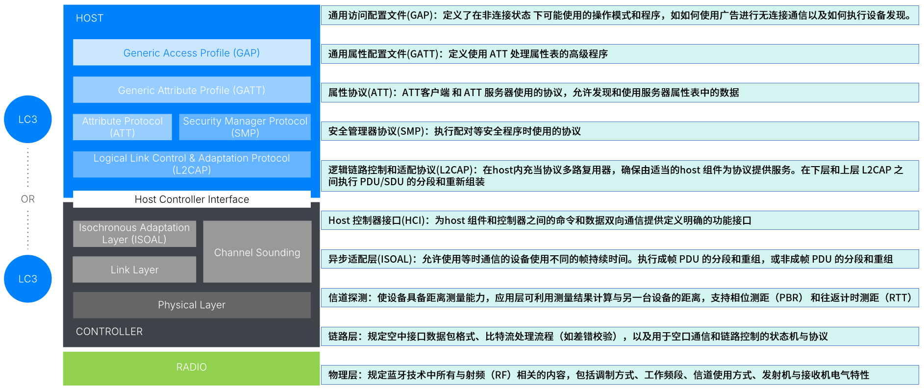

在协议架构上,BLE协议采用模块化分层设计,上层应用无需关注底层射频和链路管理细节,开发者仅需基于GATT层定义Service和Characteristic即可完成设备功能开发;同时,各层还可独立演进和替换,新增功能以向下兼容的方式叠加于原有协议栈之上,而无需推翻或重构整体架构。
BLE
BLE协议栈 图源:SIG
基于此架构基础,蓝牙技术联盟还能够在后续更新的版本中持续引入新的特性功能(如LE Audio、周期性广播、等时信道等),并在保持与既有设备互通的前提下,实现协议的平滑升级与长期演进。

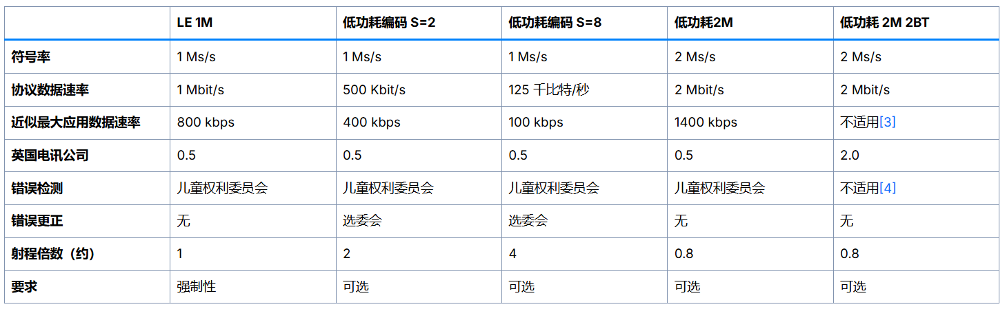

此外,BLE协议还支持多种物理层(PHY)配置,包括LE 1M、LE 2M以及LE Coded,开发者可根据应用需求在数据速率、通信距离及可靠性之间实现灵活平衡。
BLE
BLE规范定义的PHY类型 图源:SIG
其中,LE 1M为强制支持的通用模式,在速率、功耗与兼容性之间取得均衡,适用于绝大多数BLE设备;LE 2M将数据速率提升至2 Mbps,适用于固件升级、大数据量传输等对吞吐量要求较高的场景;LE Coded PHY则通过前向纠错(FEC)编码技术提升接收灵敏度,以降低有效数据速率为代价换取更远的传输距离和更强的抗干扰能力,适用于工业、仓储、农业及远距离传感等需要覆盖大范围或穿墙能力的场景

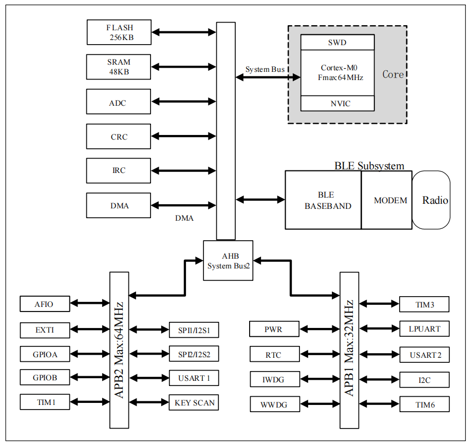

值得一提的是,任何无线通信协议最终都需要落地到具体的硬件模块之中,而华普微自主研发的CMT4531就是一款面向短距通信场景的高性能BLE SoC,它内嵌32位ARM Cortex-M0内核,最高工作主频64MHz,片上集成48KB SRAM、256KB FLASH,并搭载符合了BLE 5.2规范的先进射频收发器,支持AOA、AOD及RSSI(接收器信号强度指示),可灵活配置主从角色。
BLE
CMT4531框图
同时,CMT4531还支持多连接,支持数据包长度扩展,支持KEYSCAN,IRC,10位1.33Msps ADC(可配置为16位16Ksps),支持模拟MIC输入,PGA放大,支持基本、通用、高级TIMER,RTC,WWDG,IWDG,LPUART,USART,SPI,I2C等外设,能够帮助客户以更精简的外围电路、更低的BOM成本快速完成BLE产品的开发与量产。
BLE
在功耗表现上,CMT4531针对长期电池供电场景进行了深度优化,芯片接收电流仅为3.8mA,发射电流低至4.2mA(0dBm输出功率),在保持48KB SRAM数据的Sleep模式下典型功耗仅1.4μA,而PD模式功耗更低至130nA级别。这种超低功耗特性能够有效延长门锁、烟感器、门磁、人体感应器等设备的电池使用寿命,显著减少后期更换与运维成本。
在无线性能方面,CMT4531支持+6dBm的最大发射功率,支持-96dBm的接收灵敏度(BLE 1Mbps模式),可在短距通信应用中提供稳定的链路预算与覆盖增益;同时,CMT4531还支持1Mbps标准模式、2Mbps高速模式以及125kbps/500kbps两种LE Coded远距离编码模式,开发者可根据实际场景在速率、距离与功耗之间灵活取舍。
在系统集成层面,CMT4531采用QFN32(4mm×4mm)小型化封装,在单颗芯片内集成了射频收发、MCU运算、存储、模拟信号链及丰富数字接口,仅需少量外围元件即可构成完整BLE节点,能大幅降低BLE产品的PCB布局面积与整体物料清单成本。
