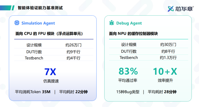

其中,X-IVS 智能验证系统融合 Simulation Agent、Debug Agent 和 Formal Agent,构建覆盖仿真、调试、形式验证的智能验证闭环;X-IDS 智能设计系统则打通算法、软件与硬件 RTL 之间的转换路径,降低硬件设计门槛,具备两大核心创新能力:

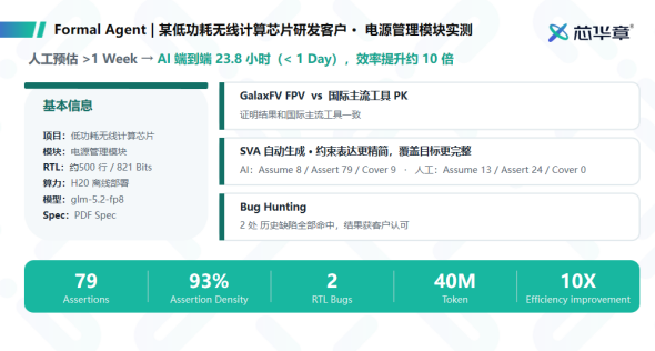

•低功耗无线芯片电源管理模块案例(500 行 RTL/821 状态位):经实测,在工具层面,GalaxFV工具与国际主流工具结果一致且性能相当,以GalaxFV工具为底层引擎,Formal Agent可自动生成79条断言,基于这些断言,两处该模块历史缺陷可全部被自动化检出,端到端全流程仅23.8小时。

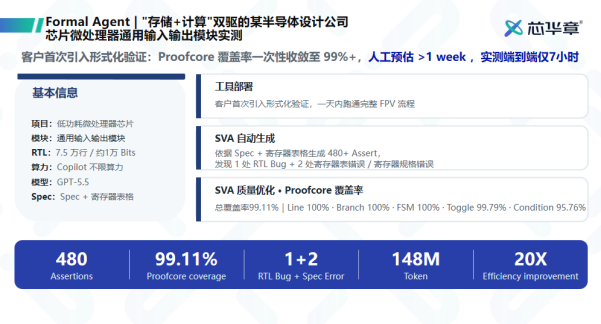

低功耗微处理器通用输入输出模块案例 (7.5 万行 RTL / 近万状态位):客户无形式验证基础,单日跑通 FPV;产出 480 余条断言,同步查出 RTL 缺陷与寄存器文档错误,证明核行/分支/状态机覆盖率100%,端到端仅7小时。

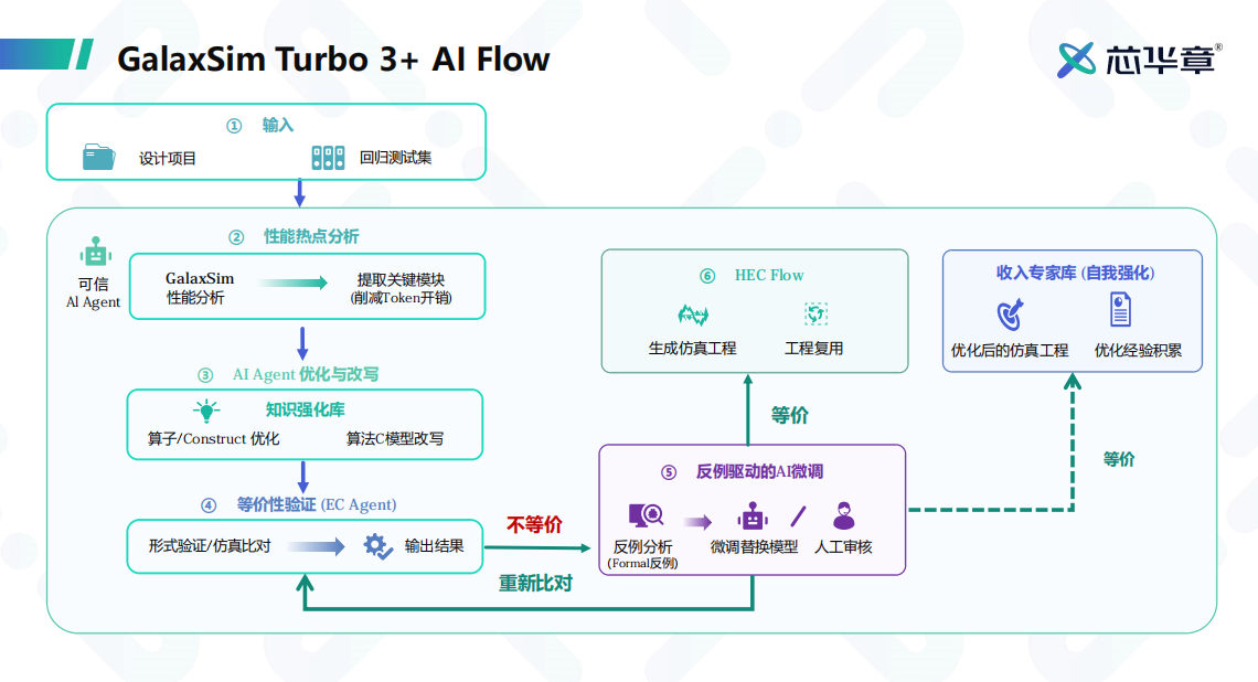

GalaxSim Turbo 3.0 Plus:让形式验证结果反向赋能仿真
面向 AI 大算力 SoC、车载芯片等复杂系统的高效验证需求,芯华章推出 GalaxSim Turbo 3.0 Plus高速仿真解决方案,
该方案创新性地融合了 GalaxEC HEC 高阶等价验证技术与可信 AI Agent 自动优化能力, 让形式验证结果能够“反向赋能”仿真过程 ,大幅提升仿真执行效率,并与 X-IVS / X-IDS 双智能系统深度联动,形成统一、可信的验证体系。
芯华章
在实际工程落地中,GalaxSim Turbo 3.0 Plus 展现出了出色的性能突破: 在某端侧 NPU 子系统项目中,已成功帮助客户将完整仿真周期由 3 天压缩至 1 天,实现整体效率 3 倍的跨越式提升 ,为超大体量设计的按期交付提供了有力保障。

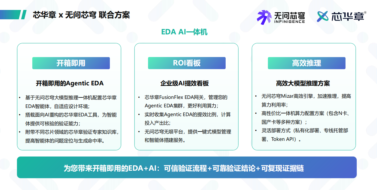

生态共建:芯华章×无问芯穹联合推出EDA AI一体机
发布现场,芯华章宣布**与无问芯穹联合推出**** EDA AI ** 一体化整机解决方案 ,推动国产算力与国产 EDA 能力深度融合。
芯华章
该方案以无问芯穹 Mizar 高效推理引擎作为算力底座,结合芯华章 FusionFlex 流程管理平台,打造出支持 Agentic EDA 弹性部署的软硬一体基础设施。方案具备算力资源的智能动态调度能力,能够有效保障大型芯片设计在智能化验证过程中的算力供给与效率保障,为 AI 芯片和 SoC 项目提供算力与 EDA 工具一体化的可信验证基础设施。
