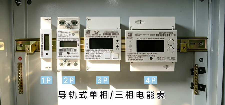

这是最常见的室内电能表防护等级。绝大多数安装在干燥室内配电箱、配电柜中的家用电能表和商用电能表,都是这个等级。
电能表
IP51 :防尘(5级)+ 防止垂直滴水(1级)
多见于导轨式电能表,常用于室内但有一定防潮需求的场景。不少直流充电桩的电表也采用IP51的防护等级。
