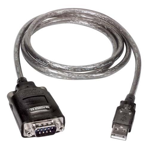

L-com USB至RS232转接线

串口分析仪本身的稳定性,在现场维护场合同样不能忽视。设备运行状态下做通讯监听,工具突然崩溃或者连接中断,不只是失去了捕获机会,还可能引入额外的干扰,影响正在排查的故障现象。另外调试线缆的质量在工业现场同样重要,屏蔽不到位的线缆在变频器附近受到干扰,监听到的报文里会混入背景噪声,影响判断。
L-com诺通具备多种串口线缆组件和连接器,包括RS232、RS485等,丰富的转接设备,工业级品质,方便快速进行设备连接转换。产品海量本地库存,行业认证,现货一件起发,当天发货,满足工业设备的紧急连接需求。
