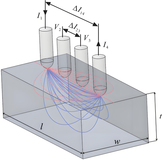

直线四探针法的四根探针等间距排列,外侧两根通入稳定电流,内侧两根测量电势差。这种分离设计从原理上避开了接触电阻的影响。面电阻的计算公式为R□ = C·(V/I),其中C为修正因子,电阻率ρ = C·(V/I)·d,d为薄膜厚度。
当薄膜厚度远小于探针间距时,厚度修正项趋近于1,修正因子C主要取决于样品尺寸和探针布局。在无限大平面理想条件下,C取4.534。但对于实际正方形小样品,电流路径受边界约束,电场分布不再均匀。

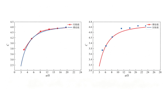

电流为1mA时,ITO(左)、PEDOT:PSS(右)薄膜修正因子C-a/S的变化曲线电流
ITO透明导电薄膜尺寸效应
以边长15 cm的大尺寸ITO玻璃为基准,按照无限薄层模型(C取4.534)经多次测量取平均,得到标准面电阻约13.1 Ω/□,电阻率2.62×10⁻⁶ Ω·m。将样品边长a从3 cm逐步减小至0.6 cm,修正因子实验值C = R□ / (V/I)。结果显示,a ≥ 1 cm时实验C值与理论曲线符合较好;a缩至0.6 cm后偏差增至约8.3%,主要来源于裁切尺寸误差和探针定位误差的累积。
a/S比值越小,边界效应越显著。电流密度在样品边缘受挤压,电压探针采集到的信号系统性偏高。对于柔性基板上的小面积电极,应预先建立尺寸-修正因子映射关系以降低测量偏差。

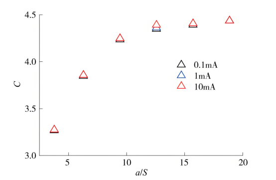

不同电流下ITO薄膜校正因子C-a/S的变化曲线

PEDOT:PSS的表现与ITO存在明显差异。当样品边长从4 cm减小至1.5 cm时,V/I测量值先减小后增大,修正因子C相应先增后减,但波动范围有限。以4 cm时的测量值为标准面电阻(14.61×10 Ω/□,电阻率1.57×10⁻⁵ Ω·m),更小尺寸下的实验值才逐渐接近理论值。
PEDOT:PSS的导电机制源自其核壳结构——高导电的PEDOT富集区被绝缘的PSS壳层包裹,电流倾向于沿表面路径传输,与ITO的无机晶体导电有本质区别。样品尺寸小于1.5 cm时,若简单套用基于无机材料的修正模型,会引入较大偏差。

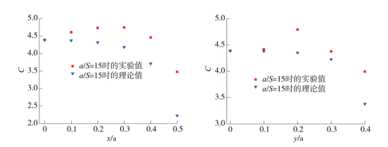

a/S=15,探针沿x轴和y轴方向移动时实验值C和理论值C0的对比

改变工作电流I,ITO在0.11 mA区间同样保持稳定。实验表明,在欧姆线性工作区内,电流大小对修正因子的影响可以忽略,测量精度的关键在探针位置。

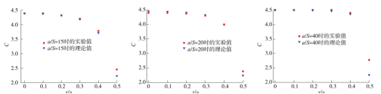

探针中心沿x轴或y轴偏移时,C值随x/a或y/a增大而下降。a/S = 40时,x/a ≤ 0.3范围内C值变化平缓,靠近边缘后下降加速;a/S降至15和20时,x/a ≤ 0.2区间C值稳定,超出后迅速减小。理论与实验趋势一致,但小尺寸样品的位置偏差会被显著放大。

a/S的比值分别取15、20和40,探针沿x轴方向移动时实验值C和理论值C0的对比

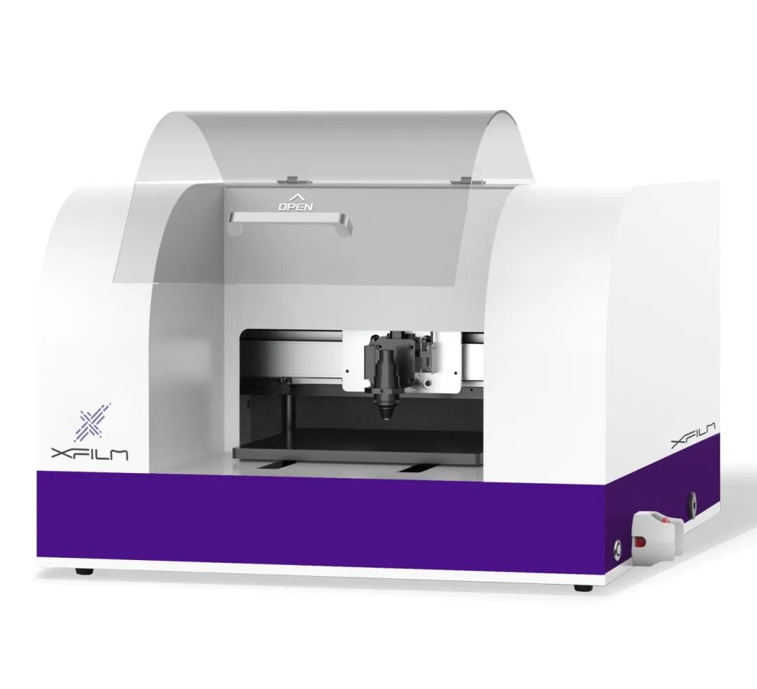

Xfilm埃利四探针方阻仪用于测量薄层电阻(方阻)或电阻率,可以对最大230mm 样品进行快速、自动的扫描, 获得样品不同位置的方阻/电阻率分布信息。
测量
超高测量范围,测量1mΩ~100MΩ
高精密测量,动态重复性可达0.2%
全自动多点扫描,多种预设方案亦可自定义调节
快速材料表征,可自动执行校正因子计算
