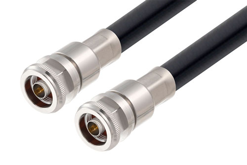

N 型公头转N 型公头电缆组件,使用 LMR-600同轴电缆
射频电缆
