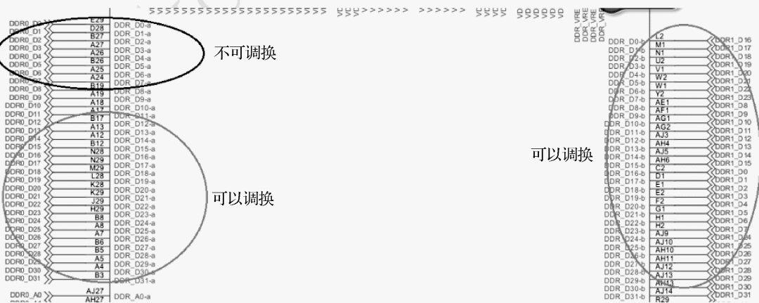

FPGA
图 1  数据位通常按字节组管理,是否允许调换必须服从芯片与控制器规则
一、DDR 等长的第一步,是分组,不是拉蛇形
典型 DDR 接口至少包含时钟、地址/命令/控制,以及一个或多个数据字节组。每个数据组里,DQ 与对应的 DQS、DM 形成紧密的时序关系;地址与命令则通常相对时钟受约束。不同代际、拓扑和控制器的具体规则不同,必须以器件手册和 FPGA 工具约束为准。

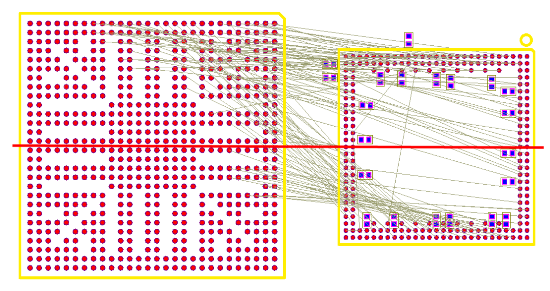

FPGA
图 2  FPGA 与存储器之间的连接密度很高,分组与通道规划应在布线前完成
三、为什么“先随便走,再补等长”代价很大?
没有提前规划时,后期只能在剩余空间里堆蛇形。蛇形间距过小会增加同线段间耦合,过度密集还可能让长度补偿的实际延迟收益低于几何长度增加。与此同时,其他高速线被迫绕行,整个区域的回流环境也会变差。
更合理的做法是先确定 FPGA 与存储器相对位置、旋转方向和扇出策略,再按字节组预留通道。允许调换的数据位只能在器件规则允许的范围内进行,差分时钟、控制信号和特殊位不能凭布线方便随意交换。
